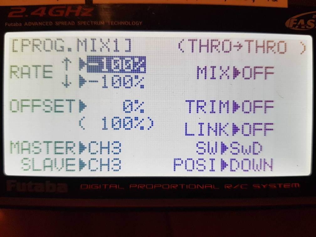

    Ik had wat tijd over voor ik aan het werk ga.... Dit is het! Blijkbaar twee dingen aan swD. 1576216924609.jpeg

    klopt.
    daarmee kun je vliegmodussen aan 1 knop hangen.
    je kan dit ook bij expo doen, of met dual rate.
    hang je daar ook switch D aan, kun je switch D in 1 klap alle uitslagen op de roeren en expo standen laten verzetten.
    pak een 3 standen schakelaar, en je kunt met 1 knop wisselen tussen 3 vliegmodussen. of 3 dual rate's en expo standen, maar net wat je prettiger vind om over te praten.
    als het goed is, en je zet nu switch D om zodat de mix gaat werken, kun je de actuele waarde instellen voor als de mix geactiveerd is. nu staat hij op "off"
    (heb zelf ook een ff10 gehad :D)
    Jij hebt nu met een mixer het gaskanaal op 0 gezet. werkt ook.
    die zenders zijn zo uitgebreid, je kan op veel manieren hetzelfde doen..
    als ik mij niet vergis, heb je in de vliegtuigstand ook een throttlecurve.
    als je daar naartoe gaat, kun je ook een switch toewijzen, en per stand van de schakelaar een andere gascurve toepassen.
    dus 1 met de gascurve helemaal op 0.. 1 met 0-100.

    Met de ff9 kun throttle hold toewijzen. Die kun je op elk gewenst percentage zetten.

    @brutus
    Hoe simpel kan het zijn. Zal ook wel gelden voor een FF9 met 2,4 Assan module. Inmiddels geprobeerd en werkt.
    @Erik p
    Inmiddels ingesteld en werkt perfect.
    In de praktijk maar eens testen.
    Allemaal bedankt voor het meedenken! :thumbsup:
