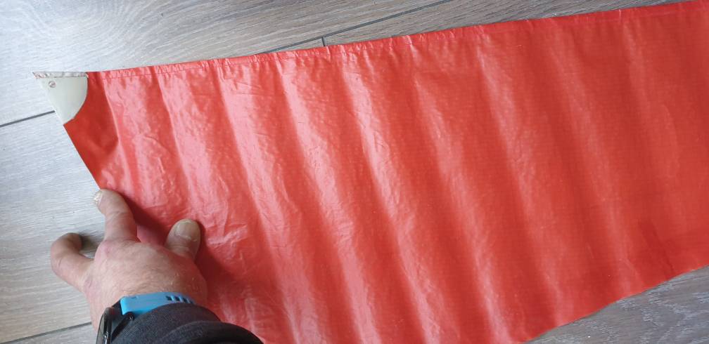

Ik kom met de zoekfunctie niet verder, dus dan zo maar. Van de gulle geefster van mijn SeaWind kreeg ik een poos geleden een fabrieksnieuwe fok toegestopt, die had ze nog gevonden. Platgedrukt in de verpakking zitten, er over de hele lengte om de 4-5 cm scherpe vouwen in, parallel aan het onderlijk. Uithangen helpt niet echt. Kan ik dit decennia oude Kyosho materiaal onder een vochtige theedoek vlak (proberen te) strijken? Of is er een betere manier? Groeten, Jan

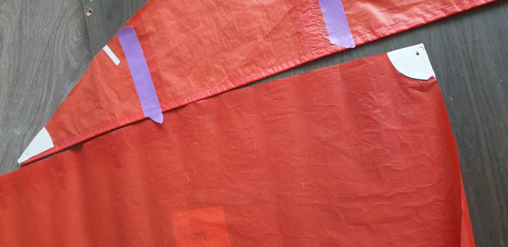

Zonde als hij schroeiplekken krijgt Ik heb hier nog een setje liggen vd Rtw yamaha met in de fok een golf zie foto Heb ook nog een verkneukt grootzeil er van die niet meer te redden is ik kan daar wel eens mee testen
Dat is nog mild, vergeleken met hoe de Kyosho fok er uit ziet, dat materiaal heeft jaren opgevouwen en geplet opgeslagen gelegen... Groeten, Jan.
Maar meteen ff getest met de strijkbout op standje nylon en een handoek gebeurde er niks Daarna met bout zo op t doek en dat gaf iets verbetering ,heb het ook nog iets warmer geprobeerd het is iets verbeterd maar echt niet er helemaal uit Tussen de paarse tape had ik echt ff goed verfrommeld het is weer "vlak" maar je blijft het zien!! Dus ook van hier wie heeft de gouden tip
