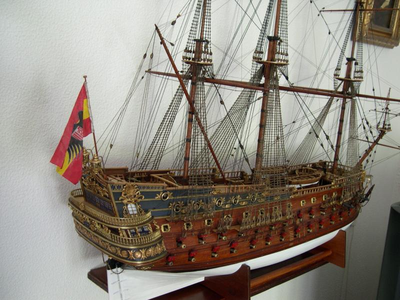

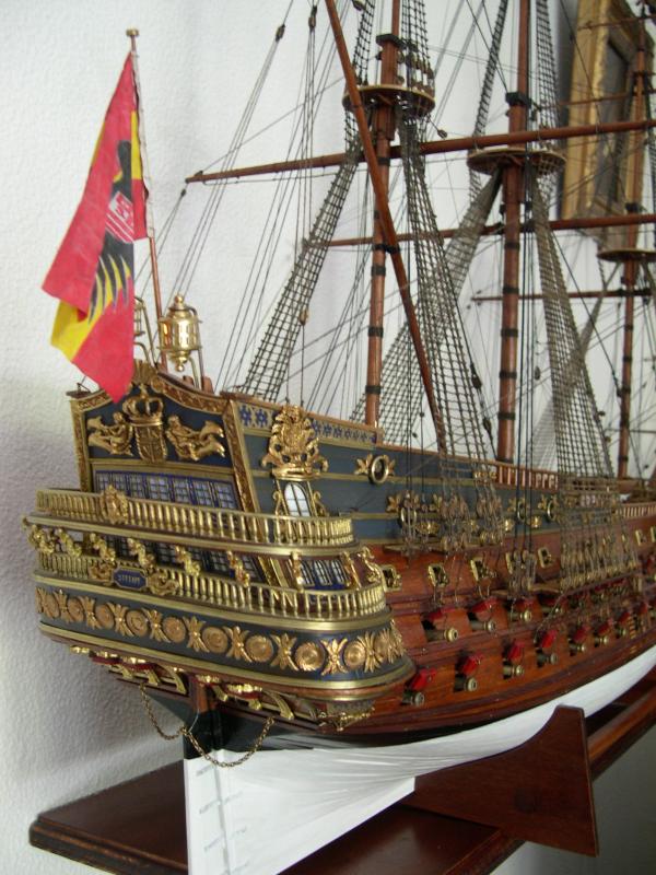

Zelf heb ik het schip ook eens gebouwd. Qua kleurstelling heb ik met drie kleuren gebruikt. Zwart wit en Cobalt blauw. Wat betreft de planken. Dat is helaas een geval van pech. Je kan er een extra plankenlaag er over heen zetten. Een foto plaatsen zal helpen... Groeten Paul
Inderdaad heel mooi. Ook de kleur blauw spreekt me wel aan, maar Cobalt is toch juist een hele indringende kleur. Dit komt mij meer over als Grijs-Blauw of Haags Blauw. Weet je nog welke kleurcode of merk je hebt gebruikt? Grt Diederik

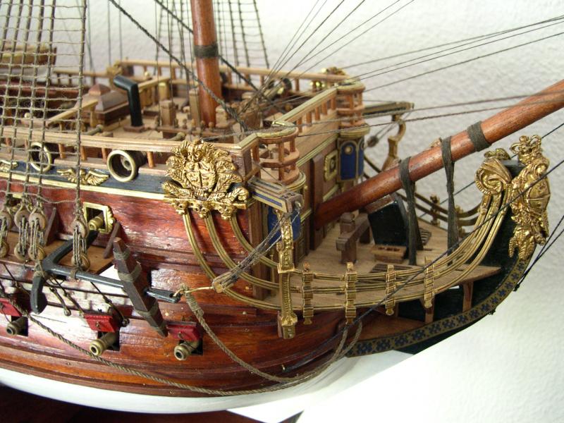

Echt een erg mooi gebouwd schip! Op bovenstaande foto één "schoonheidsfoutje" De ankertalie is bevestigd aan de ankertros, Dit werd nooit zo gedaan omdat wanneer het anker word gebruikt de strop van de talie klem kan komen te zitten tussen ankerring en tros. De juiste manier is de talie te bevestigen met een strop aan de ankerschacht. De kleur die Diederik noemt kan ook aan de opname liggen van de camera, dit komt wel vaker voor.
@Spijkertje, Cobalt blauw was de basiskleur. Er zit een glace van gebrand sienna overheen om de felheid terug te dempen. @Pietsan, Zelf ben ik niet meer thuis in de historische zeilschepen maar zou je een schetsje kunnen laten zien van hoe het wel moet. Misschien dat ik het nog kan veranderen. Groeten Paul
Ik zou het waarschijnlijk niet veranderen, want het is echt een heel mooi schip! Maar mocht je dat toch willen, op de foto zie je hoe het eigenlijk moet.
Dank voor de informatie. Zou je me kunnen uitleggen wat deze glace precies is. Heb je zelf een mengsel gemaakt of is dit in de handel te krijgen (water of terpentine basis?). Ik zit zelf al even te stoeien met blauw die wel wat demping kan gebruiken Grt Diederik
@Pietsan, Ik moet je zeggen dat dit mij nooit is opgevallen anders had ik het wel zo gemaakt. Het verschil is alleen voor de kenner zichtbaar. Dank voor deze tip. @Spijkertje, Een glace noemt men in de schilderskunst zo als je een transparante laag met een opgeloste kleur er op aanbrengt. Een soort van filter waardoor de oorspronkelijke kleuren worden gedempt of verouderd. Deze glace bestaat uit een mengsel van blanke mat vernis verdund met terpentine en een vleugje gebrande sienna ( tube Talens olieverf) er door heen. Wel mengen naar gevoel... Groeten Paul
