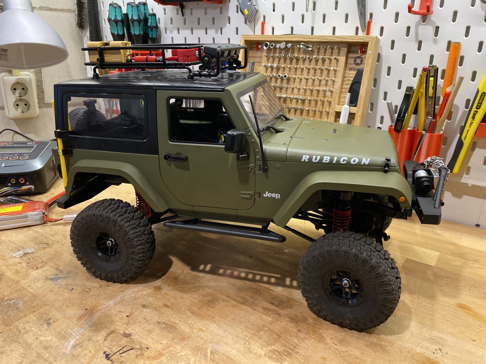

Hallo allemaal, Als eerste excuus als ik dit op de verkeerde plek post. Ik heb flink gezocht en al wat topics gelezen over schokbrekers, maar nog geen oplossing kunnen vinden. Ik heb een Carisma SCA-1E met daarop een vrij zware hardbody. Ik merk dat de auto enorm overhelt als ik optrek, en dat de auto over het algemeen niet goed terugveert. Als ik de auto op de werkbank scheef duw dan blijft hij daarna flink scheef staan. Ik heb de veren al een hogere voorspanning gegeven maar dat helpt niet echt. De vorige eigenaar heeft wat lopen klooien met de schokbreker olie. Zegt er 450cc in gedaan te hebben maar ik gok dat hij 450cps bedoelt. Ik heb al even gekeken en zie niet echt lucht in de dempers. Ook als ik ze los van de auto indruk veren ze behoorlijk traag terug. Denk aan ca. 1 seconde tot ze weer terug zijn. Hoe los ik dit op? Ik gok dat ik in dit geval dunnere olie moet gebruiken, en als ik het goed heb is een lagere CPS waarde dunner? Welke CPS zouden jullie proberen? Alvast bedankt voor jullie hulp! Gewoon voor de leuk nog even een plaatje van de auto:

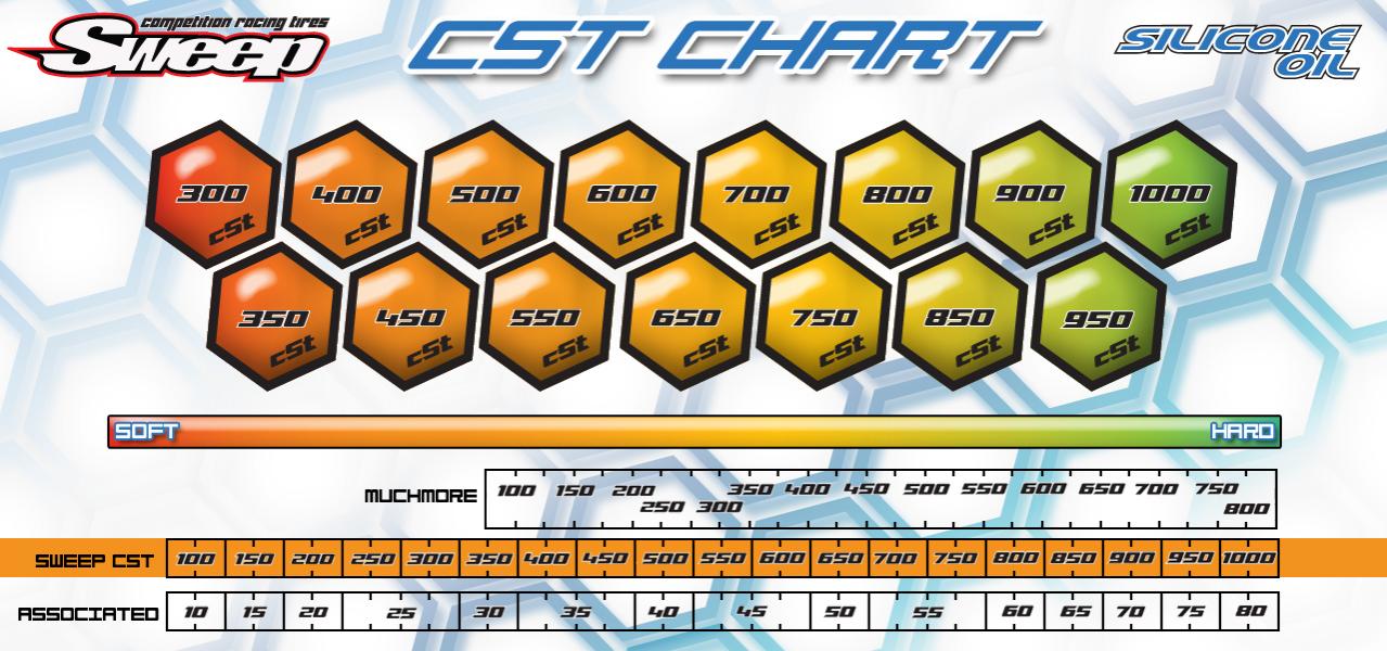

Als ik bijgevoegde afbeelding goed interpreteer is de balk met Associated de W waarde, en met 35W zou je dan dus 400-450 cst olie moeten gebruiken, dus dan zou deze redelijk overeen moeten komen met de standaard voor deze shocks: https://www.conrad.nl/p/reely-siliconen-schokdemperolie-viscositeit-400-60-ml-232634 Nou zou ook hetgeen er nu in zit overeen moeten komen met de standaard waarde (450), maar de shocks komen dus niet goed terug. Zouden jullie dan gaan voor een nog dunnere olie, of eerst maar eens die 400 proberen en kijken wat hij dan doet?
