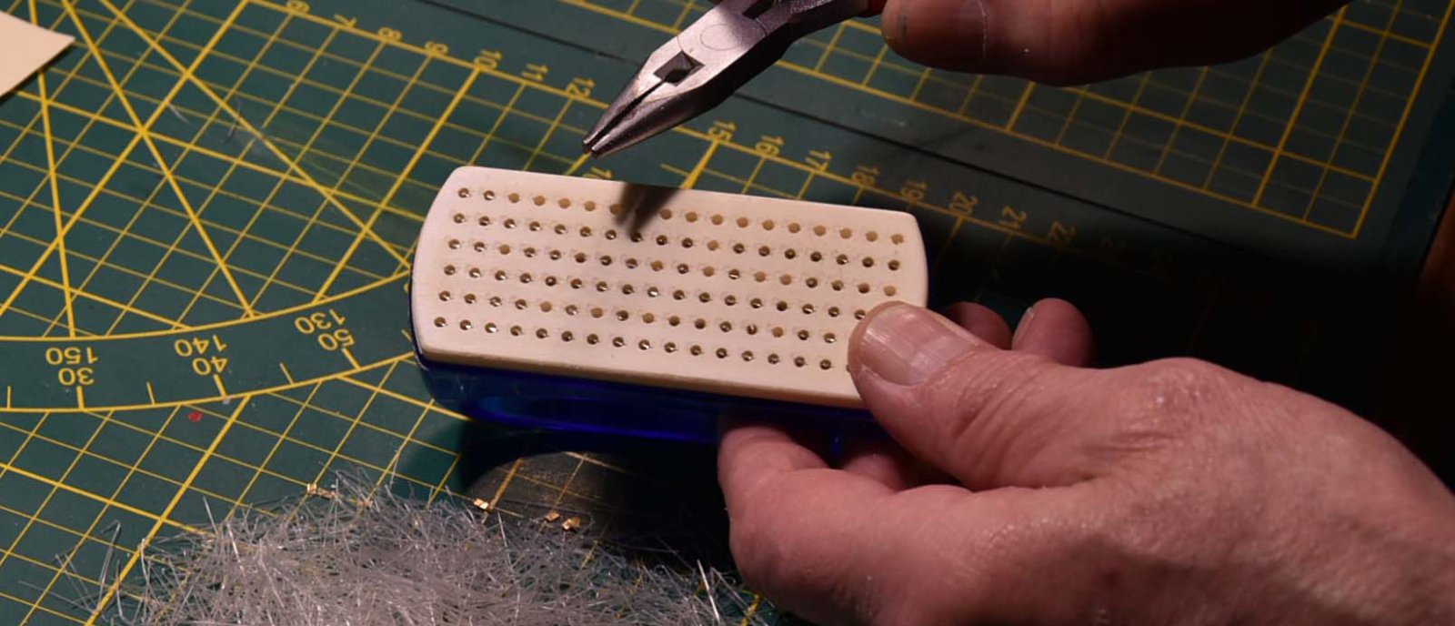

Eerst haal je met het tangetje één voor één de borstels uit de houder, dit gaat vrij makkelijk,

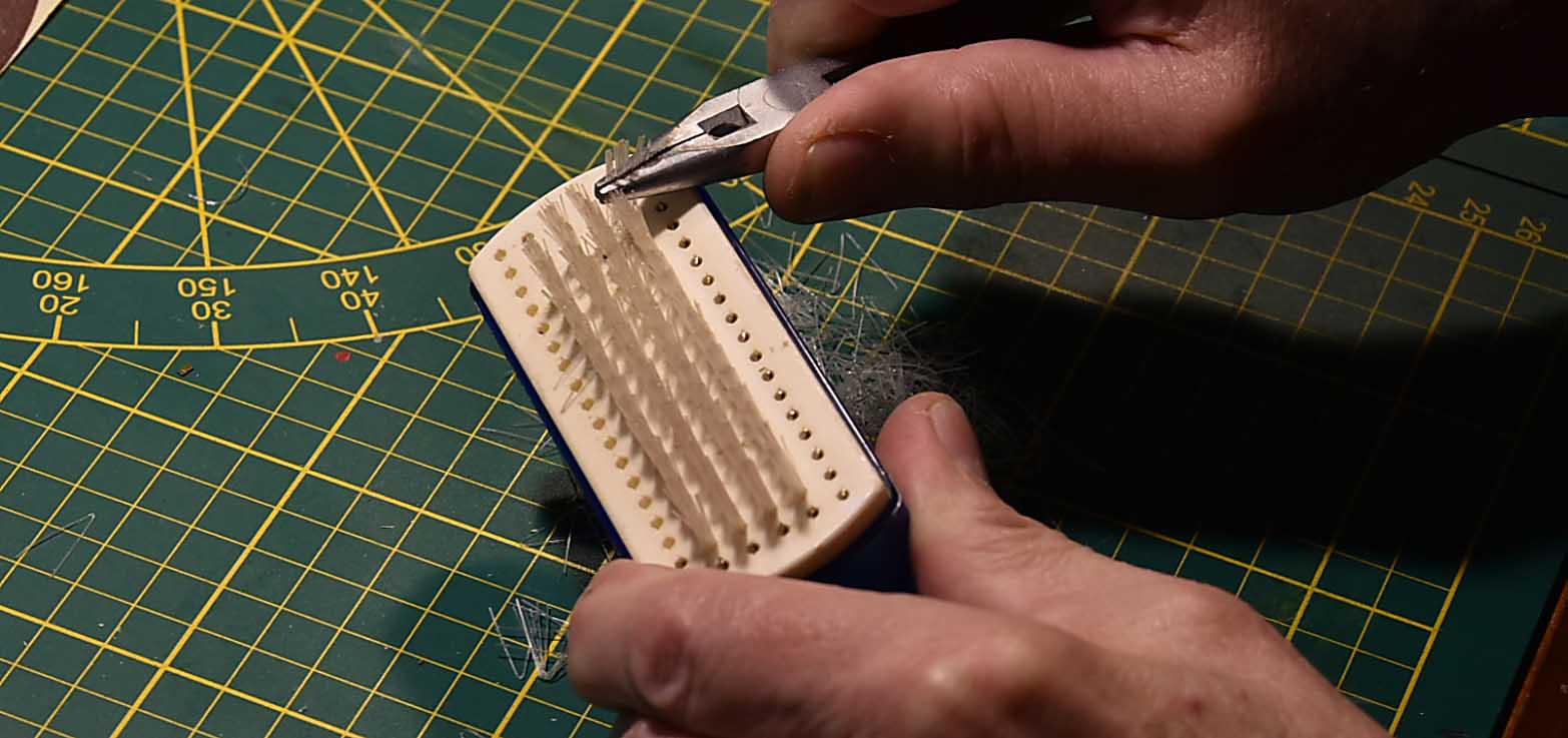

Als alle borstels verwijderd zijn dan krijg je dus dit,

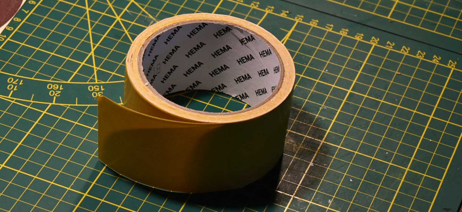

Daarna neem je de dubbelzijdig tape,

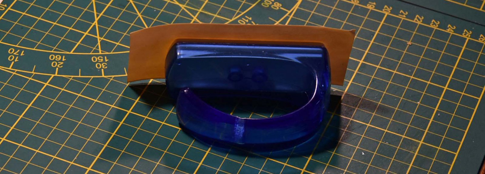

en je plakt een stukje op de nu gladde kant van de nagelborstel, waarna je de tape op maat knipt,
Verwijder het beschermlaagje,

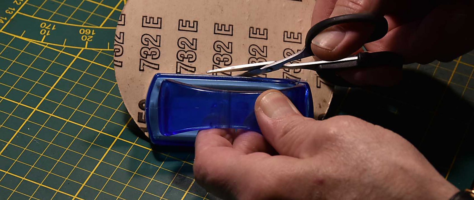

Neem nu je gekozen stukje schuurpapier en plak dit op de tape en knip dit ook op maat,
Je hebt nu een handig schuurblokje waar je veel controle over hebt,
Het blokje kun je voor allerlei zaken die zorgvuldig geschuurd moeten worden gebruiken en als het schuurpapier versleten is haal je het er af en plak er een nieuw stukje op, hetgeen in enkele seconde gedaan is....
