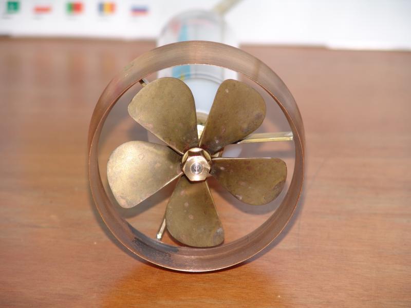

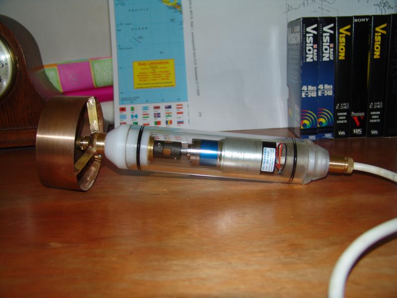

Een ander punt is; mij is altijd gezegd dat de diameter van een scheepsschroef niet groter mag zijn dan de diameter van de motor, anders trekt deze het niet. Nu zie ik een scheepsschroef van wel de dubbele diameter, of deze het gaat lukken, ik betwijfel het.
Hans

ik verwijt jullie niets. Ik ben allang blij met alle reacties. Zoals die van RAF over de slipkoppeling. Nu dachten wij eraan om rond de schroef een tunnel te maken zoals bij modelboten ook wel eens is en die met gaas af te sluiten zodat je je hand er niet in kan steken. De kraag of ring is gewoon te koop moet alleen nog even uitzoeken waar precies.
Voor de motor had de maat van mij ook een idee. Maar die zie ik morgen pas weer. En inderdaad we zijn nog aan het inventariseren of het nut heeft wat we van plan zijn. Voor mij is het een beetje een samenkomst van twee hobby's ik deed toch al modelbouw ik snap dat dit iets totaal anders is maar we dachten we gaan eens kijken of het doenbaar is. Voor de conus op het eind ( die waar de als doorkomt) hebben we waarschijnlijk wel iemand die hem eventueel kan rollen en lassen.

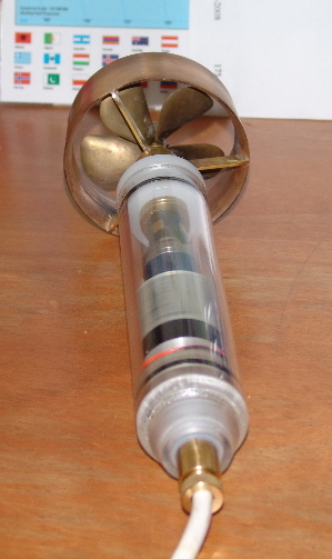

Hans
Hans,
Wat je zegt klopt redelijk, echter dit gaat op voor een motor die 1 op 1 is gekoppeld aan de schroef. Door gebruik te maken van een tandwielkast kun je een grotere schroef gebruiken. Als je goed kijkt zul je een blauw stukje zien tussen motor en askoppeling, dat is de planetaire tandwielreductie.
