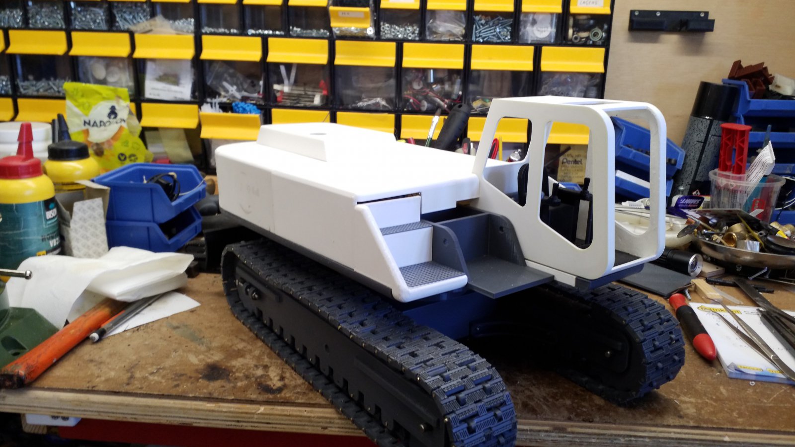

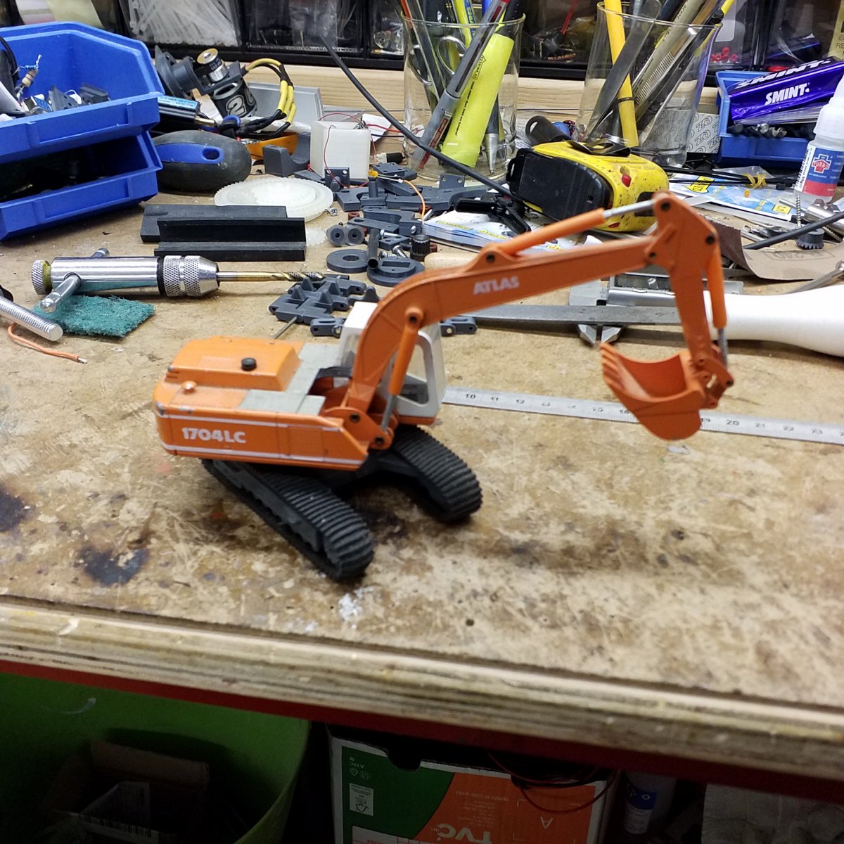

Daar ik geen nieuw model schip kan vinden die me aanstaat ben ik met een ander project begonnen die ik al heel lang koester.
Namelijk een werkende atlas lepelkraan waar ik een model al vele jaren in huis heb van schaal 1 op 50.

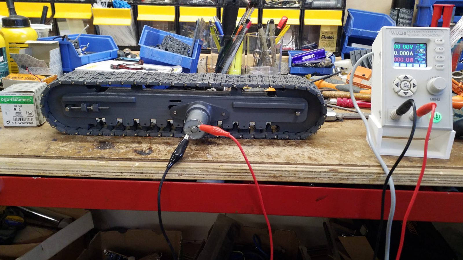

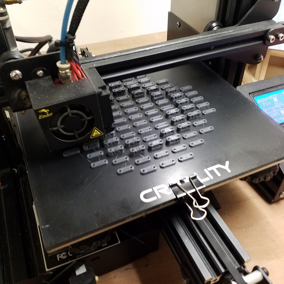

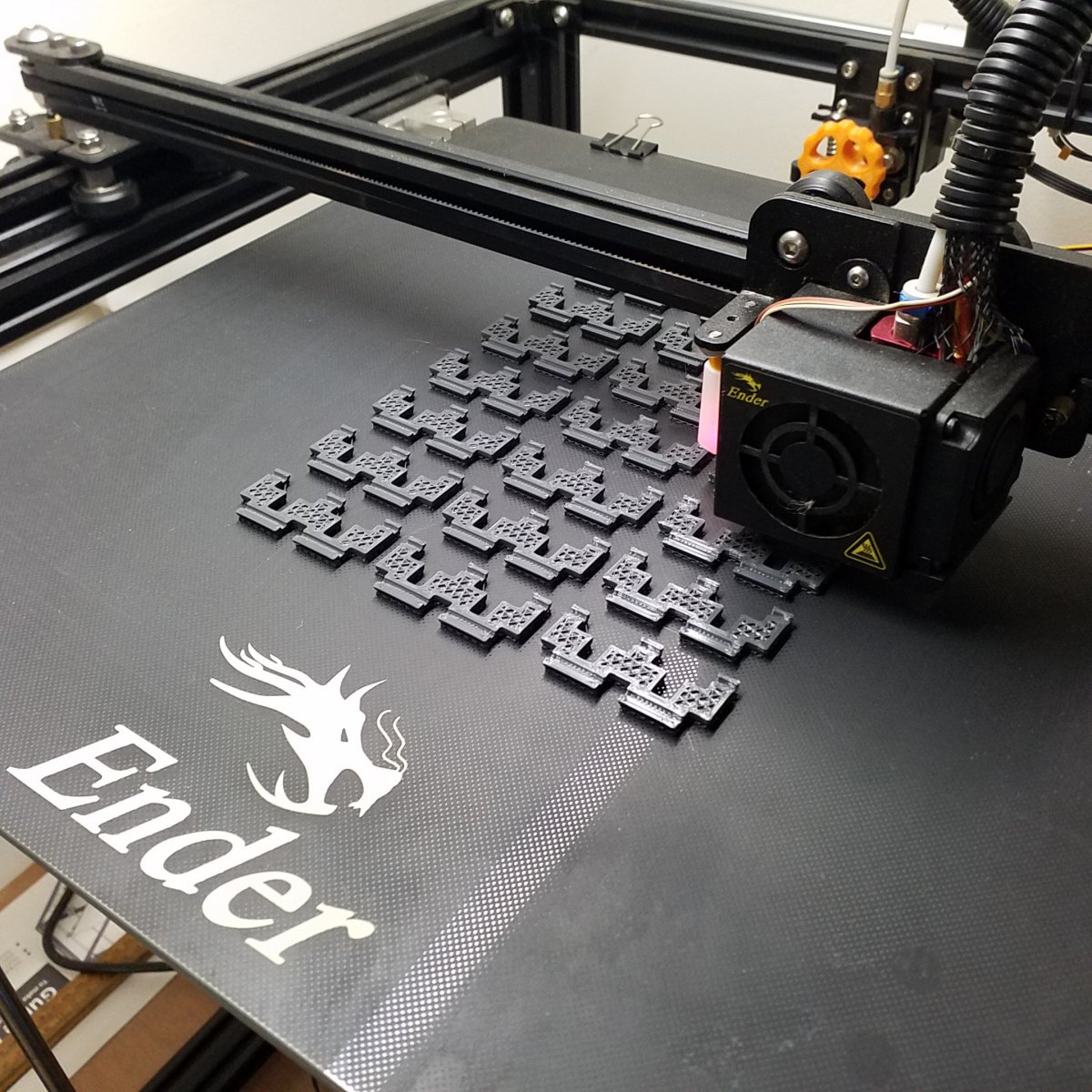

Begonnen met wat proefjes om dingen te kunnen printen zoals tracks en aandrijf ketting, dat is gelukt dus ga ik verder ermee.

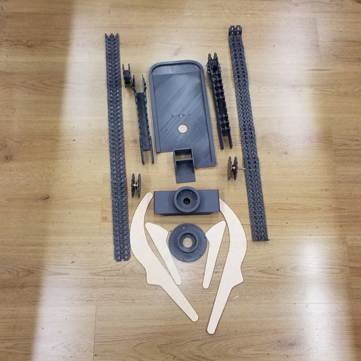

De tracks hebben een werkende breedte van 14 mm en zijn 45 mm breed, de lengte van de gehele rups is ongeveer een 80 cm lang, dus heb er per track een 58 te printen.
De aandrijving gebeurt met borstel motoren en trapeziumdraad stang van 8 mm met een load van 8mm.
voor iedere cilinder komt een esc te zitten. hier wat fotootjes van het model en de print die bezig is.
grt Peter
Kijk maar uit dat je printer niet warm loopt Peter! Heel wat onderdelen voor die rupsbanden. Succes ermee en we blijven het volgen. Gr. Klaas.
Dank voor het volgen :thumbsup:
Daar zit koeling aan klaas, dus geen probleem. En die hebben de komende weken heel wat te printen :)
Grt peter

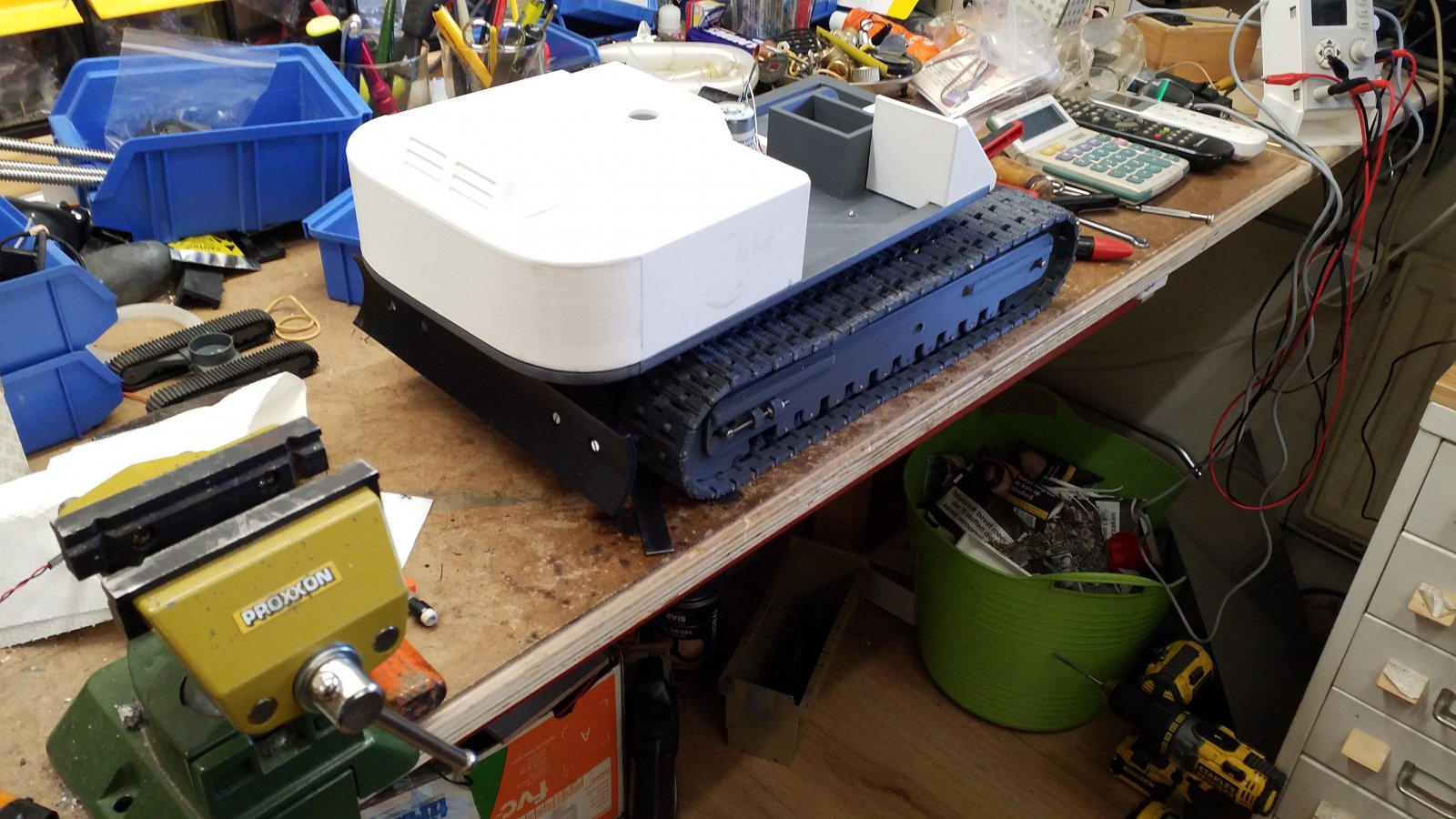

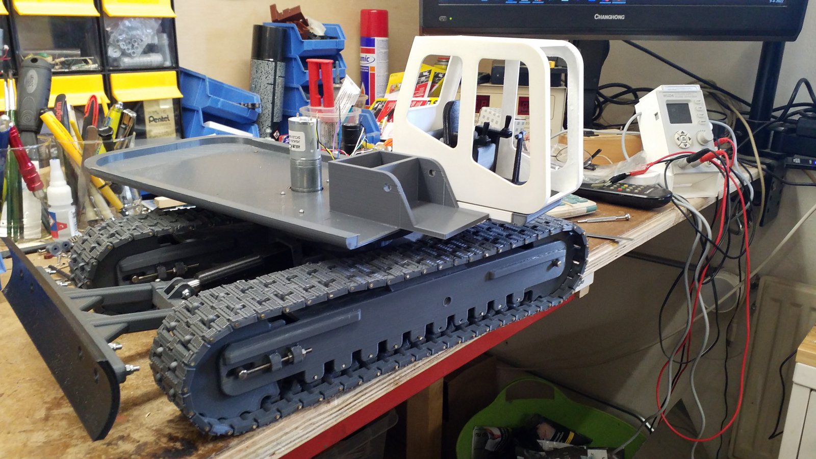

Het heeft ff geduurt ivm mn gestel, maar nu toch weer vorderingen gemaakt :)
Onderstel is klaar, nu even wachten op mn thor regelaars van rc point.
Die van alie zijn schit, gaat niet direct in zijn achteruit en doet ie dat wel draaien de motoren heel langzaam.
Grt peter
Het is best mogelijk dat die van Alie "schit" zijn, maar het kan ook zijn dat het aan de instellingen van de regelaar ligt.
Auto-regelaars hebben meestal een remfunctie die zich manifesteert in het niet direct achteruit slaan, en de achteruit is mogelijks "dichtgeknepen".
Met een bijhorende (afzonderlijk te bestellen) programmeerkaart kan dan de remfunctie uitgeschakeld worden en de achteruit op 100% gezet.

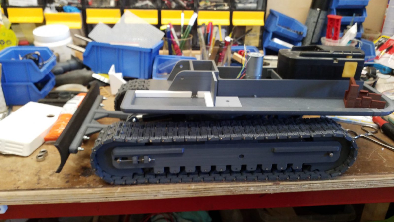

Ik heb echter één vraag: ik las dat je er toch voor koos om niet je zelfgeprinte kettingschakels te gebruiken, maar "bent overgestapt" op het gebruik van een fietsketting.
Hoe bevestig je de rupsplaten dan op de fietsketting??

Met geprinten tandwielen. Het aandrijf wiel bestaat uit 2 grote tandwielen waar de rups op loopt, daar tussen zitten 2 messing bussen met 6 m2 getapte gaten zodat ik van beide kanten kon vast schroeven met daar tussen een geprint tandwiel. Resultaat mag er zijn, de motoren zijn 2 60 rpm vertaagde 12 volt motoren.
