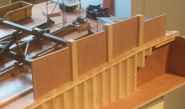

    Intussen heb ik wel bereikt wat Trump niet is gelukt.... De bouw van de muur is begonnen.
    Volgens voorbeeld van de Newlyn helling wordt de muur getrapt.
    In totaal komen er 5 of 6 delen op de aflopende helling. Dat aantal moet ik nog bepalen en laat ik afhankelijk zijn het het. "aanzicht" .
    Later wil ik de buitenkant van de muur voorzien van hetzelfde steenpatroon als de schuine wand .
    De binnenkant wordt conform het voorbeeld, glad "cement" .
    Op het vlakke deel moet de muur nog worden gemaakt. (daar staat nu alleen een stukje om de pilaar te steunen), maar de muur loopt daar door op dezelfde hoogte als van het hoogste schuine deel. Op de Newlyn helling staat daar een schuurtje tegenaan, maar omwille van de (bewuste) beperkingen voor de afmetingen van de grondplaat heb ik daar naar verhouding eigenlijk te weinig ruimte voor.
    En dat geldt ook voor de hellinglier. Misschien kan ik nog wat aanpassingen doen aan de hellingrails en de hellingkar om wat ruimte te winnen.
    Als je zonder tekeningen bouwt moet je improviseren.....

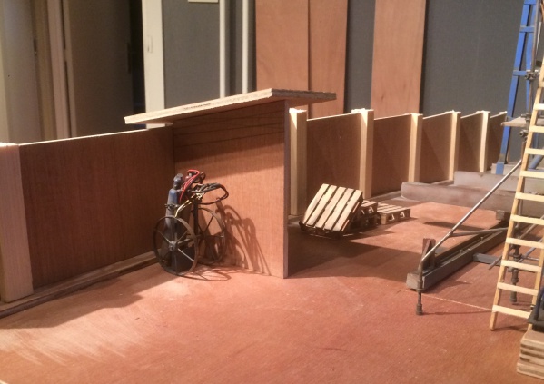

    Ben eerst even verder gegaan met de basis voor de muur.
    Daarna wel een even vorm profiel voor een overkapping gemaakt om de mogelijkheden te beoordelen op de bouwplaat.
    Ik denk dat het idee van Rienk wel zou kunnen werken.
    Hier het profiel van een overkapping. Het afdakje steunt achter op de muur.
    Daarbij even de laskar gezet voor de beoordeling van de verhoudingen.

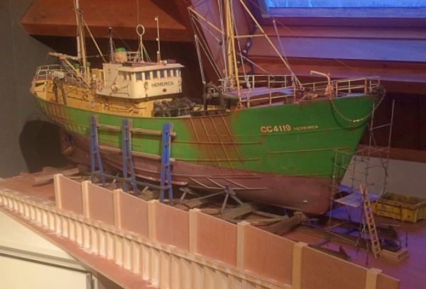

    Voor de compleetheid het schip erbij gehaald en wat foto's gemaakt.
    De hoogte van de muur is op de hoogste punten omgerekend 250 cm. en deze hoogte vormt m.i. geen belemmering voor de kijk op de kiel en de helling rails., maar is ook redelijk in overeenstemming met mijn inschatting van de muur op de Newlyn helling.
    Aan bakboordzijde is meer ruimte gelaten tussen de helling en de schuine wand. Hier vraagt de opgang naar de grote steunen ook al meer ruimte. Maar dit heb ik ook met opzet wat ruimer gelaten om "werkvloer" te creëren .
    De hellingkar met het schip liggen hier op de juiste plaats. Nu is ook te zien dat de buitenste rails inderdaad kan worden afgekort en ook dat de voorste dwarsbalk van de hellingkar iets smaller kan worden. Daarbij onstaat dan ook meer vrije toegang naar de werkvloer (bij de gele afvalcontainer).
    Oorspronkelijk had ik bakboord kant gedacht als voorkant van de presentatie. .
    Maar door alle details aan de waterkant (stuurboord) wil ik dat eigenlijk geen achterkant meer noemen...
    wordt vervolgd.

    Voorlopig nog even bezig met de basisvormen van de helling zelf.
    De rotsen komen tegen de damwanden te liggen en dan lijkt het misschien ofdat de wand daar doorheen geslagen is, en dat kan natuurlijk niet . Alleen weet ik nog niet hoe dat gaat worden ingevuld.
    De oorspronkelijke gedachte is om in dat hoekje een “natuurlijke” overgang naar het water te maken.

  13. Marc w
    Marc w
    10 feb 2013
    3.277
    Turnhout belgie
    oei, laten we maar hopen dat je Jan niet te hard inspireert en hij de boeg gaat opengooien. :)
    Ik zou wel een hoek kiezen hoe je het diorama wil showen op de beurzen en dan hier een beetje rekening mee houden voor de aankleding.
    Twee richtingen kan natuurlijk ook dan kan je afhankelijk van de ruimte een andere positie kiezen.
    Laat vooral je hoofd niet op hol brengen door ons Jan en bouw vooral wat je zelf wil.

  16. willum
    willum
    6 jun 2017
    4.589
    noord-limburg
    Hallo Jan,
    Die autogene laskar is een mooi detail.
    Mooie robuuste strijdwagen met grote stalen wielen.
    Ze bestaan in die vorm nog steeds.
    Onverwoestbaar.
    Zeer realistisch allemaal tot in het detail. Compliment Jan.
    Veel modelbouwplezier
    Willum

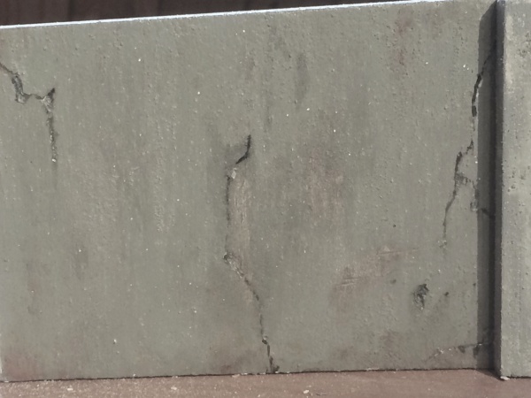

    Vooral bezig met experimenteren, met testen en leren. Uitzoeken hoe ik visuele effecten kan realseren.
    Bijv. de muur. Deze krijgt ruwe stenen aan de buitenkant, en krijgt een cement afwerking aan de binnenkant.
    Maar deze alleen even grijs verven is natuurlijk niet voldoende. Dat geeft geen oude "look".
    Ik heb de volgende stappen als werkmethode gevonden.
    1) De houten wand eerst voorzien van een laagje blanke lak als basis.
    2) Daarover spuit ik een dun laagje Action structuur verf.
    3) licht opschuren zodat de oppervlakte egaler wordt, waarbij door de structuurverf er wel
    oneffenheden blijven
    4) dan cementkleurige verf waar ik een klein beetje soda in poedervorm doorheen doe. Deze
    wordt eerst door de verf gemengd en geeft daarna net een beetje ruwheid aan het oppervlak
    5) Dan verweren. Met verschillende kleuren, wat scheuren in zwart opzetten met hele kleine
    witte accenten, wat gaten maken met de Dremel en deze weer invullen met bruine en
    zwart verf. enz.enz. En als laatste actie weer lichtjes opschuren.
    6 ) Dan nog een laagje blanke lak om alles te fixeren..
    Het resultaat is als volgt.
    Tot nu toe alleen dit stukje muur gedaan. Wel behoorlijk arbeidsintensief, maar het resultaat bevalt mij wel. De andere muurdelen gaan op dezelfde manier afgewerkt worden.
    Als de muur helemaal klaar en gemonteerd is volgt een laatste ronde verwering waarbij vooral de overgangen naar de staanders en naar de vloerdelen worden afgewerkt.
    De overige muurdelen zijn intussen voorbereid en de structuurverf ligt te drogen.

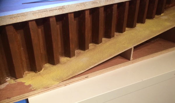

    Mooi de tijd om even de damwand een basis roestbruine kleur te geven en tegelijk na te denken over het idee van een zandstrandje. (Net zien is de dunne spuitlaag structuurverf op de deksloof)
    Begon de voordelen van het strandje voor mijn verdere afwerking steeds meer te zien.
    Uiteindelijk werd dit het resultaat. Hier al met een basis laagje gele verf (met wat korrel erin)
    wordt vervolgd.

    Net echt Jan! Kijk maar uit met die betonrot in je muur. Moet je nog aan de groutankers voor die damwand? Ze zal wel een poosje stand houden eer ze gaat zetten en bobbelen. Gr. Klaas.
