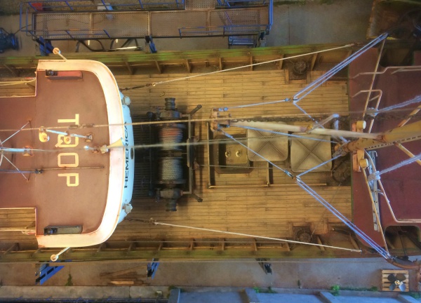

    Even de loop van vislijnen uitgezet zoals deze is bij het vissen.......in dit geval bij het vissen over stuurboord.
    Ik heb hierover in PB's wat vragen gekregen.
    Beelden zeggen meer dan woorden..,.,Daarom een fotoverslag voor de geinteresseerden

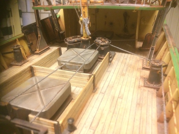

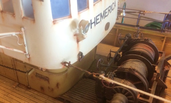

    Overzicht dek, lijnen komen vanaf de lier naar de "mosterdpotten" bij de mast.
    De twee lijnen vanaf de lier. De "linker" gaat naar de voorste galg en de "rechter gaat via-via naar de achterste galg.

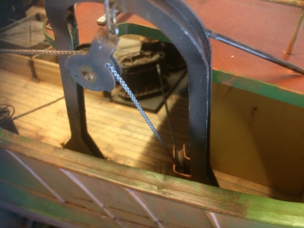

    Hier de ingeschoren lijn bij de voorste galg. Vanaf de mosterdpot via de onderste rol naar de rol bovenin. Dan loopt deze lijn naar de "hond" waar deze samen komt met de achterste lijn.

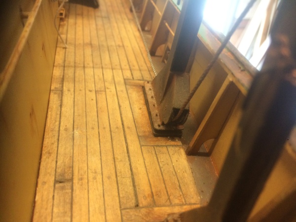

    Hier de loop van de lijn naar de achterste galg.
    dan langs de onderste geleide rol bij de achter galg.
    Daarna omhoog naar de rol bovenin de achterste galg.

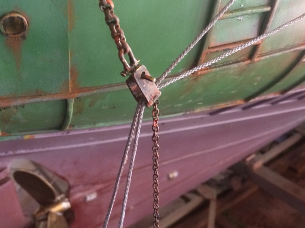

    En hier zie je ook de twee lijnen samenkomen in de "hond". Vanuit hier gaan de lijnen naar de scheerborden.
    Kleine belangrijke opmerking:
    De "hond" hangt hier nog provisorisch. Niet op de juiste manier en ook niet op de juiste plek.
    Moet nl. eerst nog even uit op een juiste ketting...
    Hieronder is aangegeven waar deze ongeveer zou hangen.
    D.w.z. iets verder naar achter en hangend aan een zwaardere ketting aan de sluiting.
    wordt vervolgd.

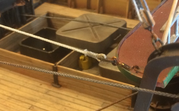

    Een foutje uit onwetendheid.... Ik werd er terecht op gewezen dat een van de " kabels" vanaf de lier via de verkeerde mosterdpot loopt.
    Geen probleem om te corrigeren, dus ook maar even opnieuw gedaan...,
    En ik had het kunnen weten, want ik heb een oude zwart-wit foto gevonden waarop de lijnen inderdaad.zitten zoals werd aangegeven.
    Hier de opstelling die nu wel juist is ..., eigenlijk ook wel logisch omdat beide kabels nu ook netjes zijn opgesloten tussen de rollen.

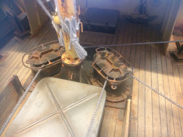

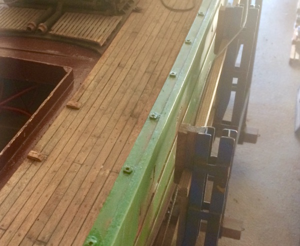

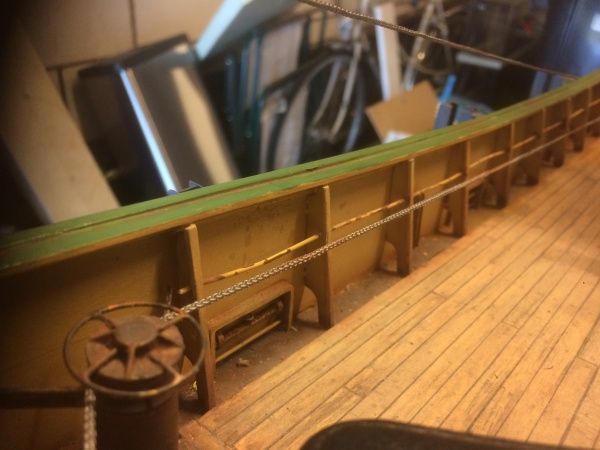

    Nu de loop van de lijnen goed is, kon ik ook voorziening afmaken die de lijnen bij het achter schip samenhoudt bij het vissen. Hier zie je de definitieve ophanging aan een zware ketting. (ketting is gesponsord door mijn lieve vrouw die daarvoor een erfstuk heeft opgeofferd...)
    Hieronder de ophanging aan stuurboord.
    Deze ketting loopt door een oog op het potdeksel naar een bevestigingspunt aan de binnenkant van de verschansing
    Hier de ophanging die verder bij mij geen dienst zal doen aan bakboord kant. waarbij de 'hond' er werkloos bijligt... De kleine ketting lijkt te zijn bedoeld om te zekeren want deze is precies lang genoeg om aan galg te worden opgehangen ...

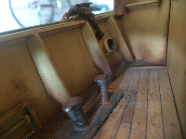

    Ik krijg steeds meer info en daarmee kan ik beter begrijpen wat ik eigenlijk maak. Ik heb geen nautische ervaring en daarom is niet alles vanzelfsprekend.

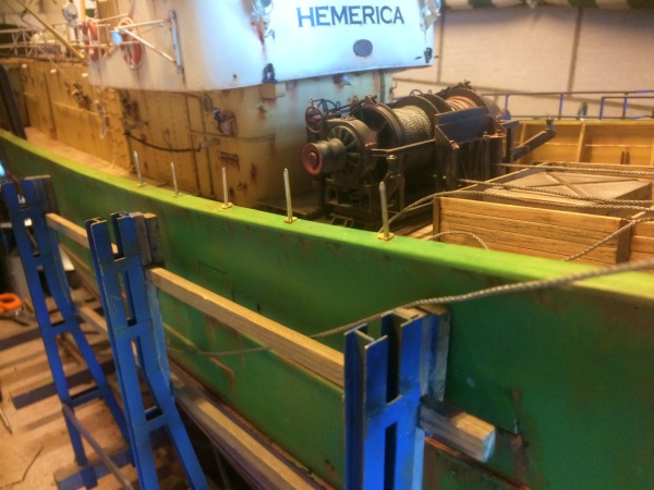

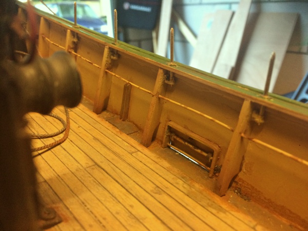

    Zoals ik had aangegeven ben ik beginnen met de dollen . Daarvan wil ik er een stuk of 12 ook echt op het schip zetten op. De overige worden niet geplaatst, maar daarvoor maak wel de (functionele) houders onder het potdeksel. In totaal moeten er dan 28 stuks (14 aan iedere kant) opgezet worden.
    Wat een priegel werk...., Maar het gaat lukken

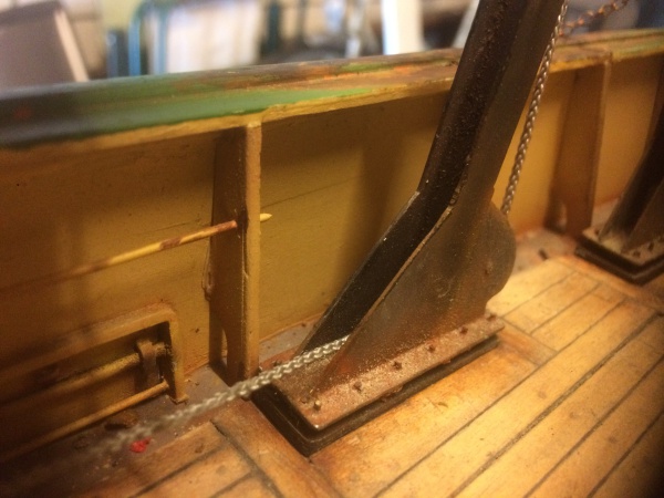

    Hier de eerste 5 aan stuurboord .

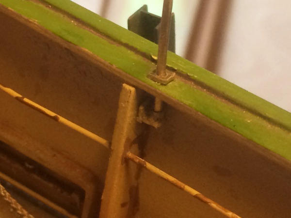

    Op het potdeksel zitten kleine vierkante positioneringen. Daar gaat de dol doorheen om dan onder het potdeksel in de houder te worden gestoken.
    De dollen zijn D =1.5 mm met een verjonging naar D= 1 mm. Op de houder is een stukje buis 2/1,5 mm gesoldeerd en onderin de houder is een gat van 1 mm geboord zodat de dol netjes in de houder wordt opgevangen. Een constructie zoals bij het grote voorbeeld...

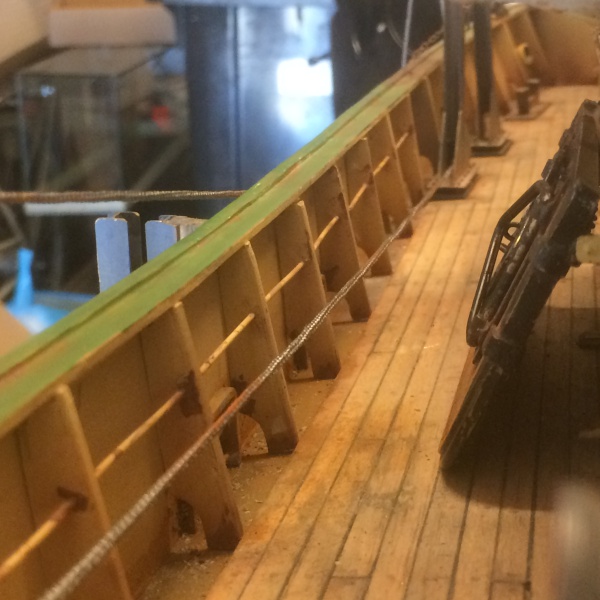

    John, dank je wel... Deze details had ik eigenlijk niet gepland om te doen.
    Ik wist natuurlijk wel dat die gaten in het potdeksel hoorden, maar ik had er niet veel techische info over en bovendien dacht ik dat het ook niet zo veel toe zou voegen...,...Maar toen ik op mijn vraag daarover nieuwe gedetailleerde info uit Frankrijk kreeg , kon ik er niet meer onderuit...
    Niet echt een moeilijk klusje, maar eigenlijk best wel een vervelend werkje om die kleine houders onder het potdeksel passend te maken.
    Maar aan stuurboord zijn alle dolhouders intussen gemonteerd en voorzien van de groene basiskleur.Dan voegt het ineens toch wel weer wat toe...
    Als straks ook aan bakboord alle houders en geleidingen zijn aangebracht en geschilderd krijgen de potdeksels nog een "roestbehandeling"
    Hieronder de geleidingen op het stuurboord potdeksel zoals het geworden is voor het verouderen.
    Meeste tijd zullen de dollen toch ook niet aangebracht zijn...en zal het aanzicht zijn zoals op de foto..

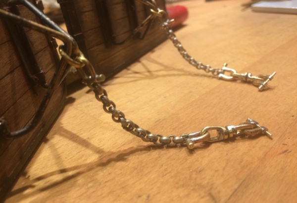

    Beide kanten zijn inmiddels voorzien van de gaten en houders, en ook de afwerking middels een "roest" behandeling is gedaan. Aparte foto's daarvan voegen m.i. niet veel toe en daarom maar verder met het volgende detail van de visuitrusting.

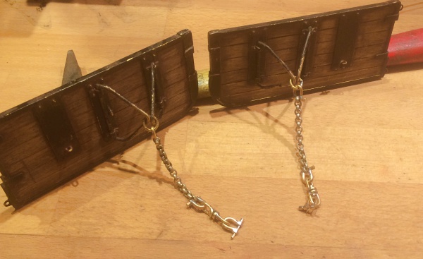

    De twee scheerborden zijn al een tijdje klaar, maar zijn nog niet voorzien van de aansluitingen voor de viskabel naar de lier..

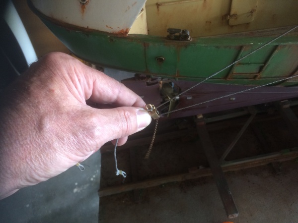

    En omdat het toch wat toevoegt om te laten zien hoe dat dat vast zat, deze constructie maar even aangepakt.
    De aansluiting bestaat uit een aantal onderdelen.
    Op de scheerboden zitten twee scharnierende beugels. Aan die beugels een ring. Aan de ring zit een sluiting en een stukje ketting. Vervolgens weer een sluiting naar een wartel, en dan een sluiting om de viskabel aan vast te maken. (De pen in deze sluiting wordt verder op maat gemaakt als ik ook de viskabel heb afgewerkt... .)
    Deze toch ingewikkelde, of in ieder geval uitgebreide, constructie heeft een aantal redenen /voordelen.
    Eenvoudig gezegd komt het hier op neer.
    Met de ring worden de twee beugels samengetrokken, maar kunnen ze ook nog scharnieren en daardoor plat op het bord worden gedrukt. Dan zijn de borden makkelijker weg te zetten als ze niet gebruikt worden...
    De korte ketting zorgt voor wat "vrijheid van beweging" van de aansluitingen en voorkomt dat er een slag in de lierkabel komt.
    De wartel zorgt ervoor dat de kabel kan ronddraaien tijdens het vieren en ophalen. (en eigenlijk zonder enig praktisch nut heb ik de wartel wel functionerend gemaakt).

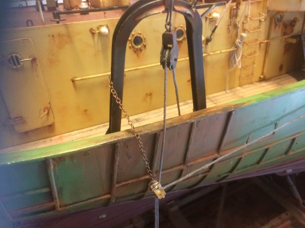

    Nu moest e.e.a. wel losneembaar bijven en heb ik daarom moeten afwijken van de originele vaste constructie door bij de galgen een haakje te maken. Met een sluiting erbij ziet e.e.a er toch wel weer geloofwaardig uit.

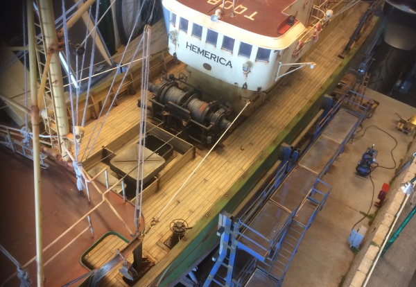

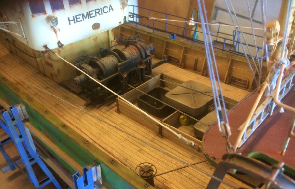

    Hier de aansluiting bij de opbouw. In overeenstemming met het echte schip zit hier ook de spanner..
    Hier ook de aansluiting bij de galg.
    idem constructie aan bakboord en tenslotte een bovenaanzicht dat een aardig beeld geeft van de beperkte ruimte aan dek....
