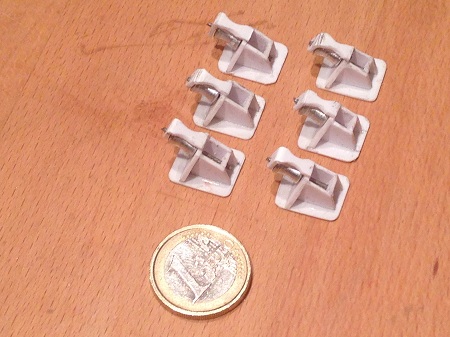

    In de afgelopen dagen een klusje gedaan waar ik al lang tegenop zag, nl. 6 dezelfde kabelgeleiders. Eerst in messing geprobeerd, maar het lukte me niet om 5 kleine onderdelen gesoldeerd te krijgen. Dus uit noodzaak overgestapt op styreen plaat en verlijmen. Kompleet met een aluminium rol en een stalen asje ziet dat er dan zo uit.

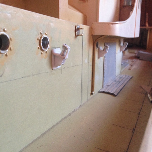

    Hieronder hoe ze komen te zitten aan stuurboordkant.
    Dit schip is een zijtrawler en de twee kabels van het net zitten langszij.
    Deze geleiders zijn om de kabel naar de achterste galg te geleiden. Die kabel loopt van af de lier die onder de stuurhut staat via drie van deze geleiders naar achter.
    Ook zijn hier te zien de (messing) waterafvoer (met onderaan een "verdeler"), de bolkoppen bij de patrijspoorten, de aftekening van de trap en het scharnier van een kleine kraan.

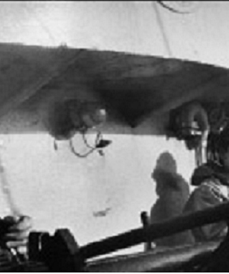

    Ja hoor , wat mij betreft is de functie van die plaat helemaal opgelost. Ik heb nog een oude foto gevonden, gemaakt tijdens het vissen, en daarop staat op een deel van deze plaat, Dit als voorbeeld gebruikt om het boutenpatroon nog wat aan te passen.

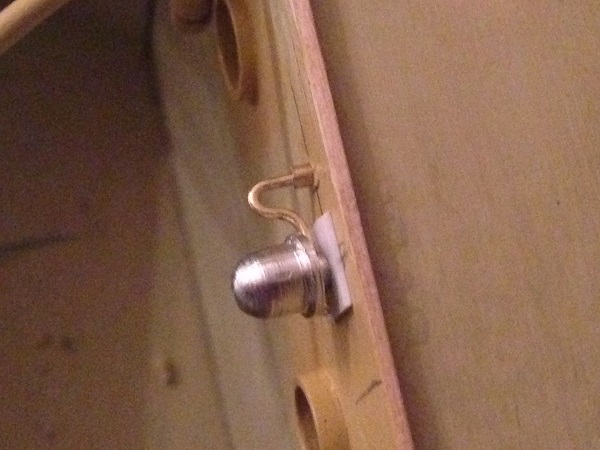

    Verder maar vast begonnen met verschillende details voordat het schilderwerk kan beginnen. Zoals bijv. relingwerk en de verlichtingsarmaturen. Deze worden niet werkend, en zijn alleen maar decoratie.
    Gedraaid van aluminimum, een stukje plastic montage plaat, een messing buisje 1,5/1 als de wand doorvoer/contact en een 0,8 mm draadje als stroomdraad. . Basis kleurtje erop en dan ziet het er weer zo uit.,

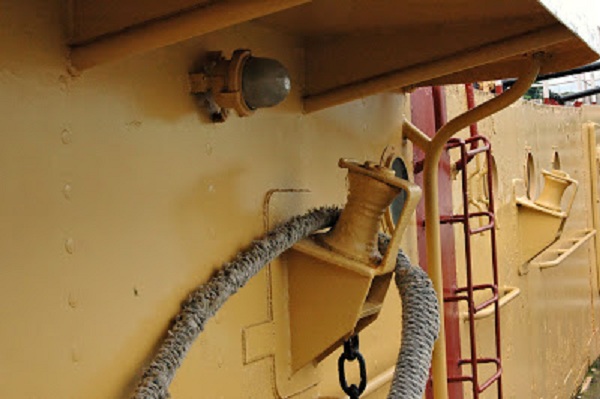

    Ik ken ze eerlijk gezegd niet zonder kooi. Je hebt wel diverse varianten, maar altijd met kooi. Dit kon ook niet anders omdat ze op de plek waar ze zaten anders zo kapot zouden zijn. Als er op het museumschip lampen zonder kooi zitten dan vermoed ik dat die van latere datum zijn. Die uitdraaibare lampen op de brug hadden inderdaad vaak geen kooi.
    Hier een foto van een schip uit ongeveer dezelfde tijd waar je de lampen goed kan zien.

    Misschien kan dit de discussie zo mogelijk tot een een einde brengen
    Dit is de lamp onder het stuurhuis achter de lier. Dit is een uitsnede van een foto is genomen in de jaren 60.
    Dan van recentere datum. Hieronder is de lamp bij onder de stuurhut aan bakboordzijde. Precies zo'n zelfde armatuur zit ook nog aan de stuurboord achteraan bij de deur.

    Dat is inderdaad vrij duidelijk. Mooi om te zien hoe geen enkel schip hetzelfde blijkt te zijn en hoe het per land ook kan verschillen. Ik ben ook niet echt bekend met Franse visserijschepen. Op Duitse, Engelse of Nederlandse schepen had ik deze verlichting nooit eerder gezien. Ben benieuwd naar de rest.

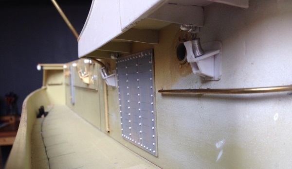

    Veel werk in de kleine onderdelen..
    De lampen aan stuurboordkant en in het midden tegen de opbouw zijn geplaatst.
    Het patroon van de bouten op de "wegneembare "plaat is verder aangepast op basis van foto's.
    De relingen zijn pasgemaakt.en de geleiders van de vislijn zijn uitgemeten en voorlopig geplaatst.
    En de schuinstaande mast van de kleine kraan is zichtbaar.
    Nog te maken detaisl aan deze zijkant: een tweede hemelwater afvoer, de trap met relingwerk.
    Verder zijn er, naar het lijkt, "opstap" punten (verhogingen als een soort van trede, gemaakt van hoekstaal ) onder de voorste twee geleiders.
    Ik heb daarvan helaas geen goed fotomateriaal en daarom is mij niet helemaal duidelijk wat dit echt zijn,
    Wellicht weet iemand dit.
