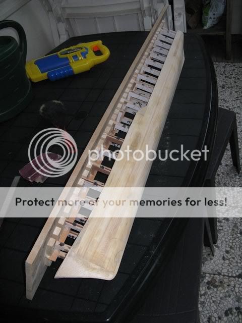

    voor je keperweefsel doet zou je niet een laagje G4 zetten ???
    dat dringt lekker diep in het hout zodat het zeker water bestendig wordt
    mooie romp en die lijm die ken ik maar al te goed
    vast is vast dat is wel zeker met dat spul
    groetjes raf

    Hoi raf,
    Ik ken dat G4 eigenlijk niet, ik heb het nog nooit gebruikt.
    Voor afdichting/waterdicht lijkt mij een van beiden voldoende.
    Is G4 vloeibaar, vergelijk bijvoorbeeld tinner, of is dit stroperig ?
    Een laminaat met bijvoorbeeld keperweefsel heb ik al vaker gebruikt. Is sterk, je kan tenminste eens ergens tegenop knallen. ( Vraag maar aan luc met z'n Tromp :) ) Is waterdicht. En je hebt vrij snel door wanneer je te veel wegschuurt.
    Het geeft daarnaast wat extra rompdikte waardoor je een grotere tolerantie overhoudt om de laatste fouten weg te schuren of lijnen te accentueren.
    Groet,
    Han.

    hallo han
    G4 is een poluerethaen vernis
    dus redelijk lopend en daarom dringt het ook diep in je hout
    daarboven op moet je nog wel je epoxy zetten maar het is een soort extra bescherming voor zowel binnen als buiten kant van de boot
    als je BV een balsa stokje er mee zo insmeren dan wordt het zo hart als een vuren lijstje van dezelfde dikte maar wel lichter van gewicht
    zoeken bij vosschemie of hier op het forum op G4
    er is reeds veel over geschreven
    groetjes raf

    een epoxy bied meer dan genoeg bescherming ;) waarschijnlijk meer als een G4. voor delen die niet bekleed worden is G4 wel mooi natuurlijk, maar daar kan epoxy ook prima ;)

    Dacht ik toch dat er na de tweede wereldoorlog niet meer onder stoom gevaren werd. Weer wat wijzer geworden.
    De romp zit ondertussen in de polyester. Ik zal binnenkort eens wat fotoos plaatsen.

    De romp is geschuurd.
    Vervolgens in de polyester laminaat gezet.
    En van z'n voetstuk gehaald. Ik vindt 'm nog niet helemaal 100%. Wordt dus weer schuren, plamuren etc... En natuurlijk op dezelfde bouwwijze gaat straks het dek er ook op.

    hallo
    effe door prutsen noemt hij dat hahahaha
    mooie romp al kun je der op een foto niet zoveel over zeggen maar normaal zou ze kaarsrecht moeten zijn op deze bouw wijze
    ik blijf volgen want dit wordt echt een mooieboot
    groetjes raf
