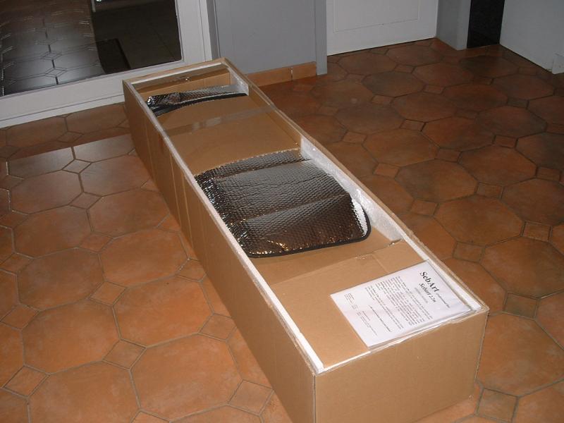

De doos met de onderdelen
De doos geopend en gezien dat alles keurig verpakt zat

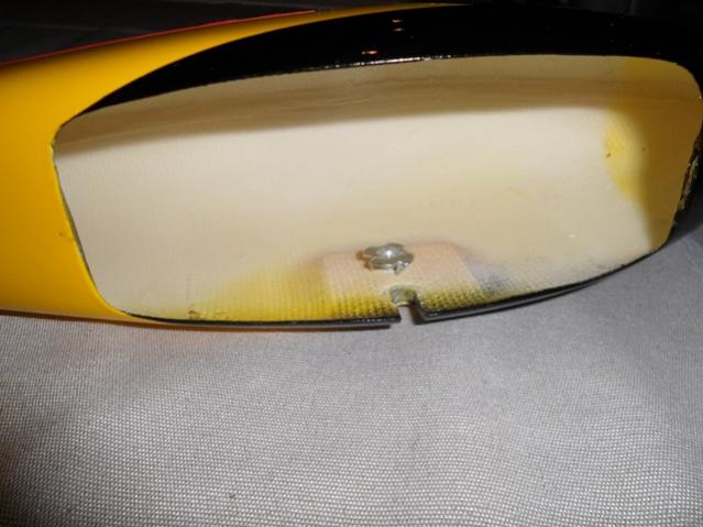

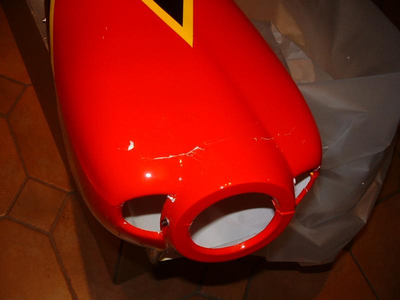

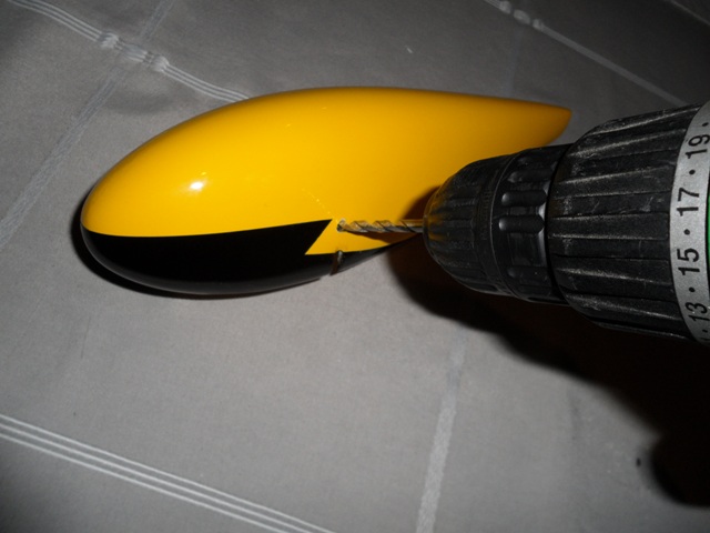

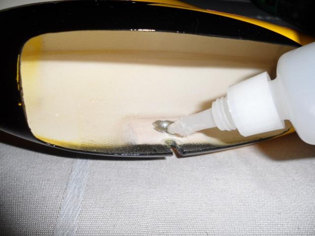

alles zag er keurig uit tot ik de neus van mijn toestel zag
full
de dag nadien terug binnengevallen bij Bertwww.aerobertics.be foto s van de beschadiging genomen en een nieuwe canopy besteld,jammer genoeg terug een paar maanden wachten op de nieuwe onderdelen

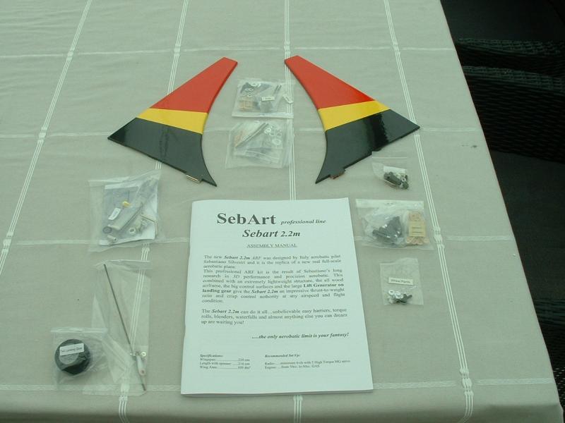

de rest van de onderdelen waren ok

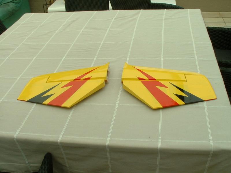

start van het bouwen
Dan maar gestart met bouwen
grotendeels de handleiding gevolgd maar hier en daar ander materiaal(lijm) gebruikt dan aangegeven

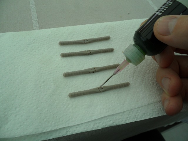

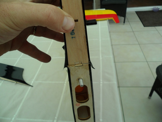

alle scharnieren ingeolied alvorens ze er in te lijmen
15 min epoxy gebruikt ipv 5 min zoals in de handleiding aangewezen,je zou wel eens wat tijd te kort komen

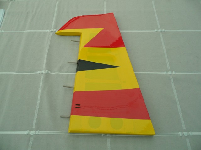

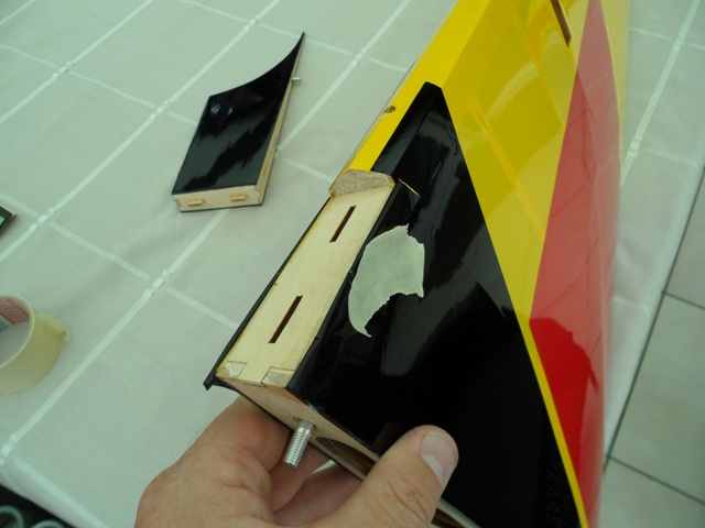

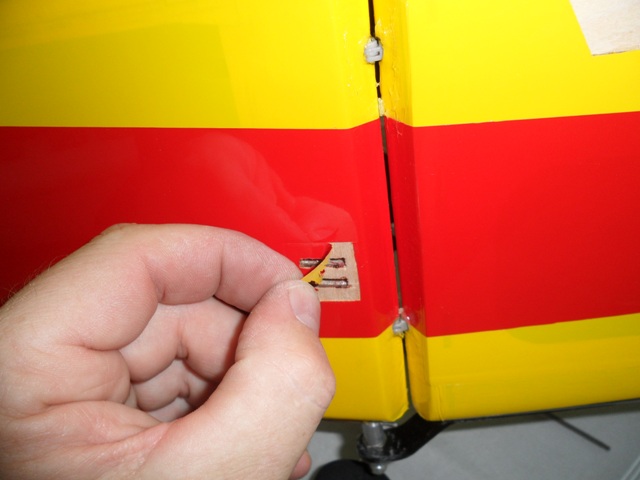

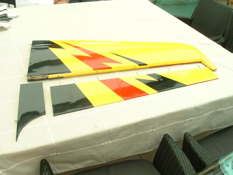

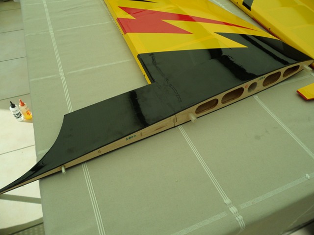

op de linker en rechter vleugel helft dienen nog stukken te worden bijgelijmd
de zijkanten staan onder een hoek dus men kan in principe niet missen welk stuk aan welke kant moet
full
full
de stukken worden op de desbetreffende vleugel gelijmd met 15 min epoxy en de 2 lapjes oracover glad gestreken

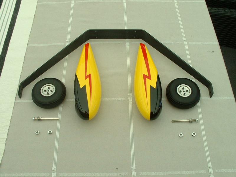

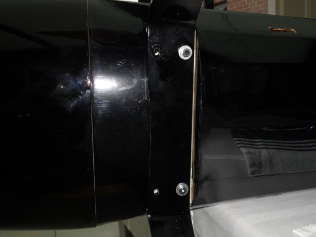

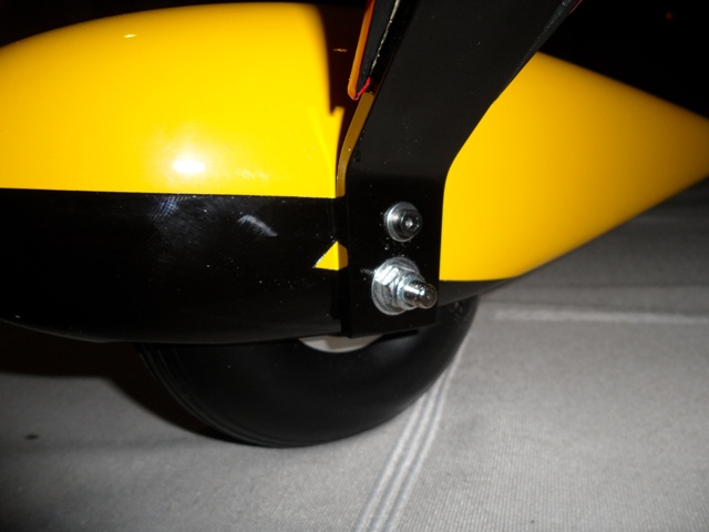

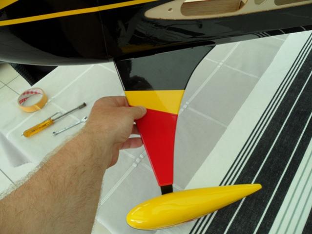

Bij de plaatsing van het landingsgestel kan men missen
de schuine kant dient vooraan plaats te vinden anders past de bekleding niet
full
voor het vastmaken van het gestel heb ik de voorste 2 bouten omgekeerd vast gemaakt,door er aan de binnenkant van de romp nog een ijzeren beugel zit krijgt men moeilijk een dopsleutel op de moertjes om die vast te maken
full

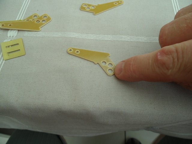

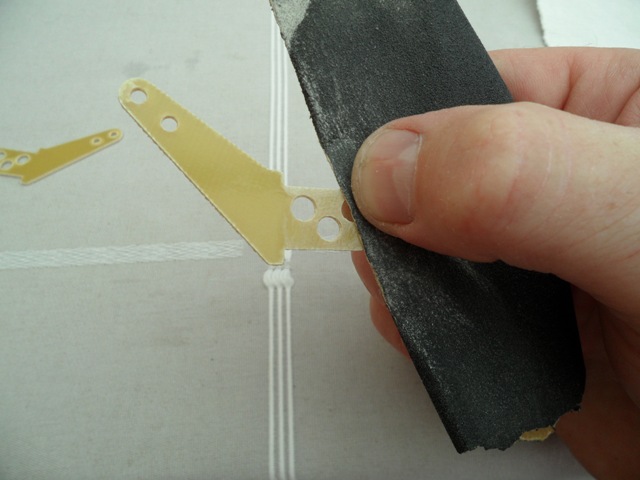

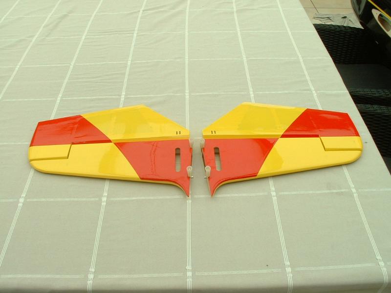

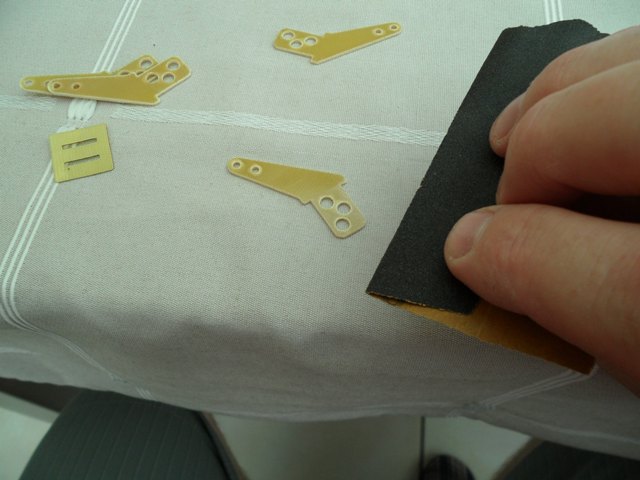

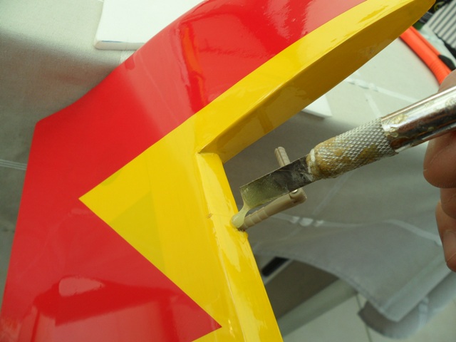

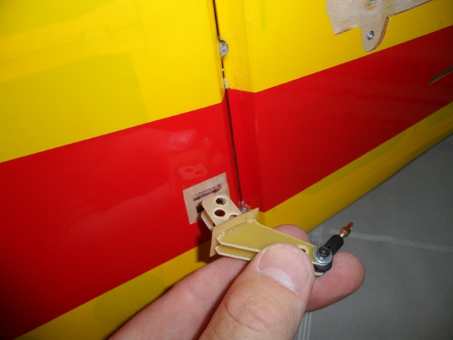

vooraleer men over gaat tot het verlijmen van de roergevels dienen deze allen ruw te worden geschuurd om te lijm beter te hechten
full
full
full

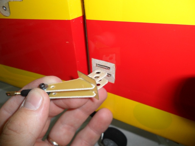

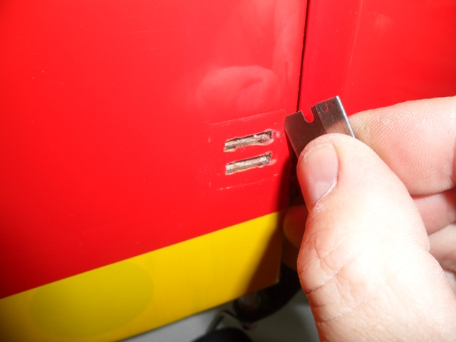

telkens wordt er een stukje oracover weggesneden

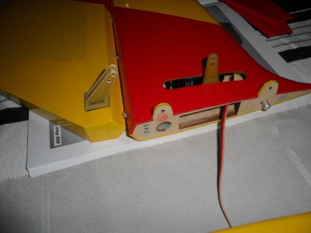

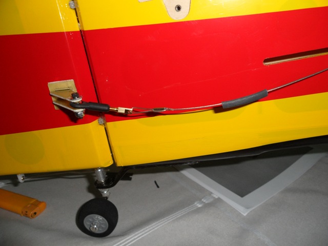

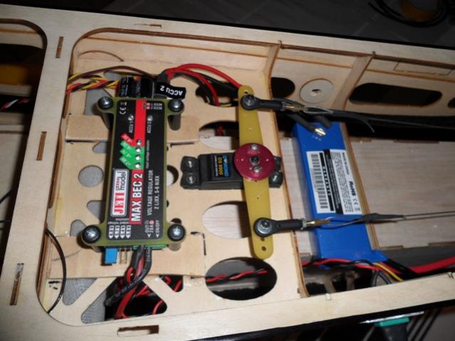

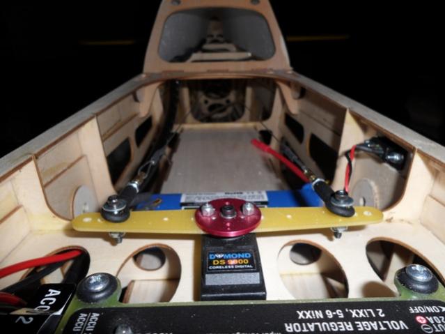

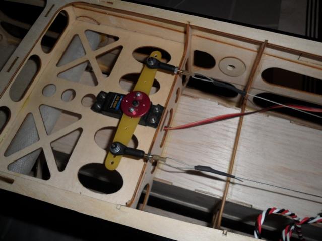

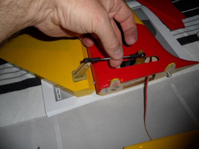

de servo s afkomstig uit mijn yak laten zich zonder problemen overal monteren,eenmalig worden ze aan de ontvanger aangesloten en onder een hoek van 90° geplaatst,zo kan men makkelijk de verbindingsassen op lengte maken
full
full

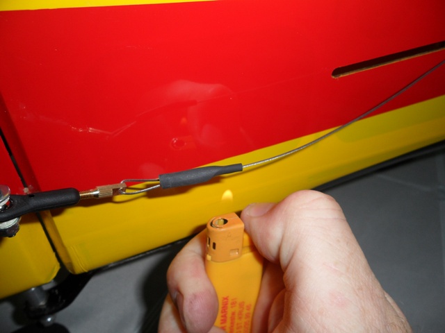

zo ook de kabels voor de rudder

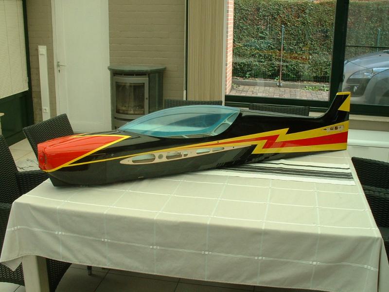

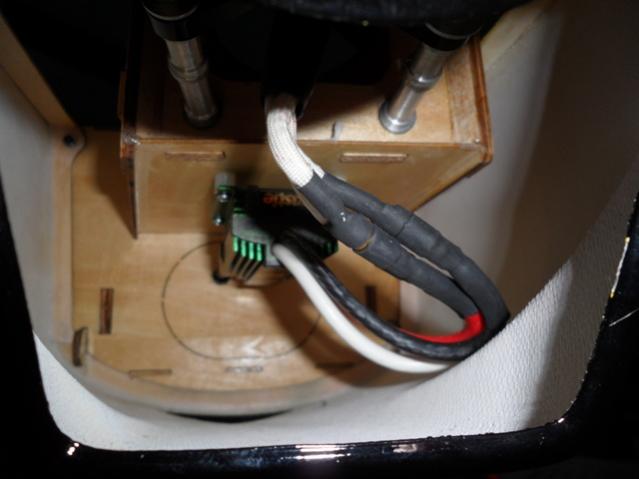

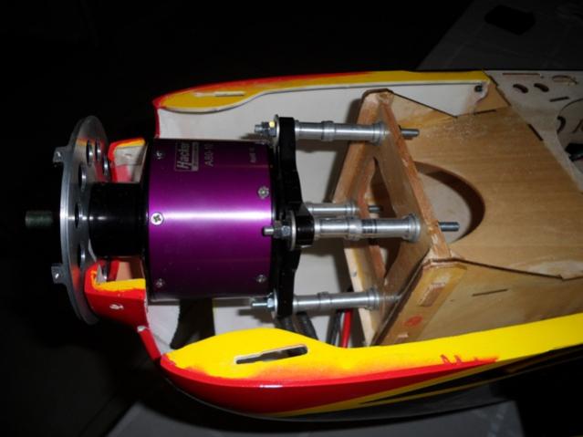

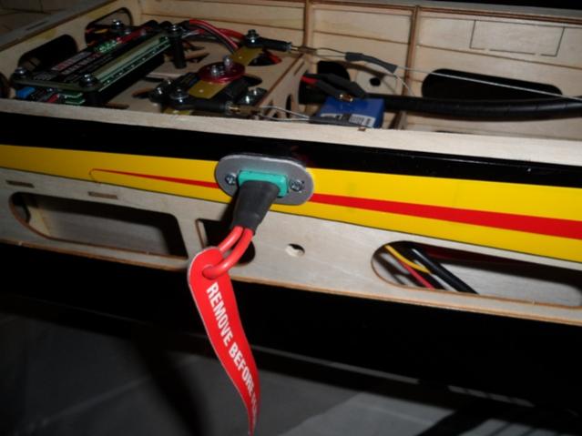

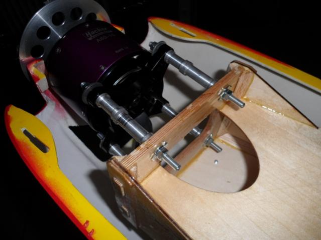

nadien kon ik de motor , regelaar en de rest van de electronica gaan inbouwen
full
de afstandsbussen van hobbyking passen hier perfekt
