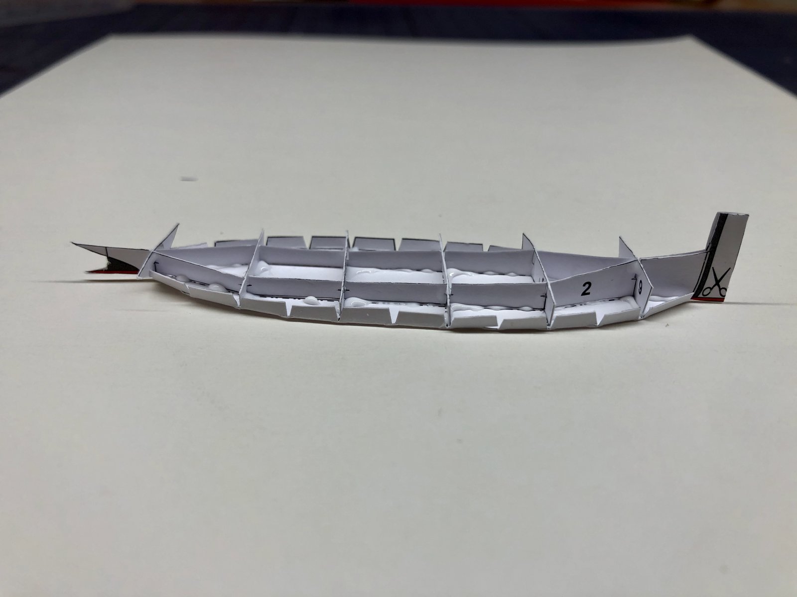

    Hallo allemaal,
    Vandaag weer een stukje verder gekomen met mijn slepertje. De wanden van de romp gevormd en vastgeplakt en de drie delen die het dek vormen geplaatst.
    Ik blijf me er over verwonderen dat het allemaal nog geen 9 cm is. Zoiets kleins heb ik van mijn leven nog niet gemaakt, haha
    Daarna de reling die uit een binnenzijde en een buitenkant bestaat uitgesneden en geplaatst. Ook de snijkanten van het karton zijn zwart geschilderd.
    wordt vervolgd...

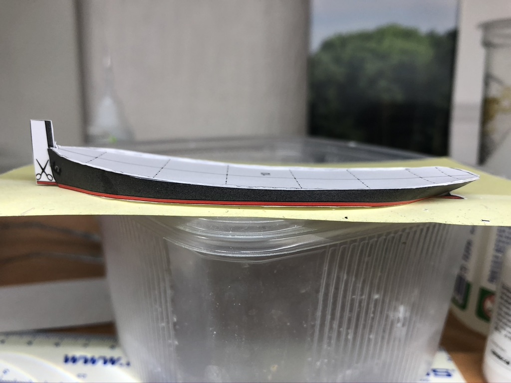

    Hallo allemaal,
    Weer een beetje verder gekomen met mijn micro-bootje. En in de tussentijd twee nieuwe toepassingen gevonden voor 3M plakvelletjes. Handig om hele kleine onderdeeltjes op te fixeren bij het snijden en als je er lego blokjes op plakt kan je paneeltjes mooi rechtop houden tijdens het drogen. Super handig!
    en hier het resultaat, waarbij op het eerste plaatje de randjes nog niet zijn geverfd.
    Tot nu toe was het vooral nog het grote spul, nu komt het kleine grut aan de beurt. Dan zal ik mijn zojuist geknutselde vergrootglas-statief van een oud bureaulampje wel nodig hebben.
    wordt vervolgd...

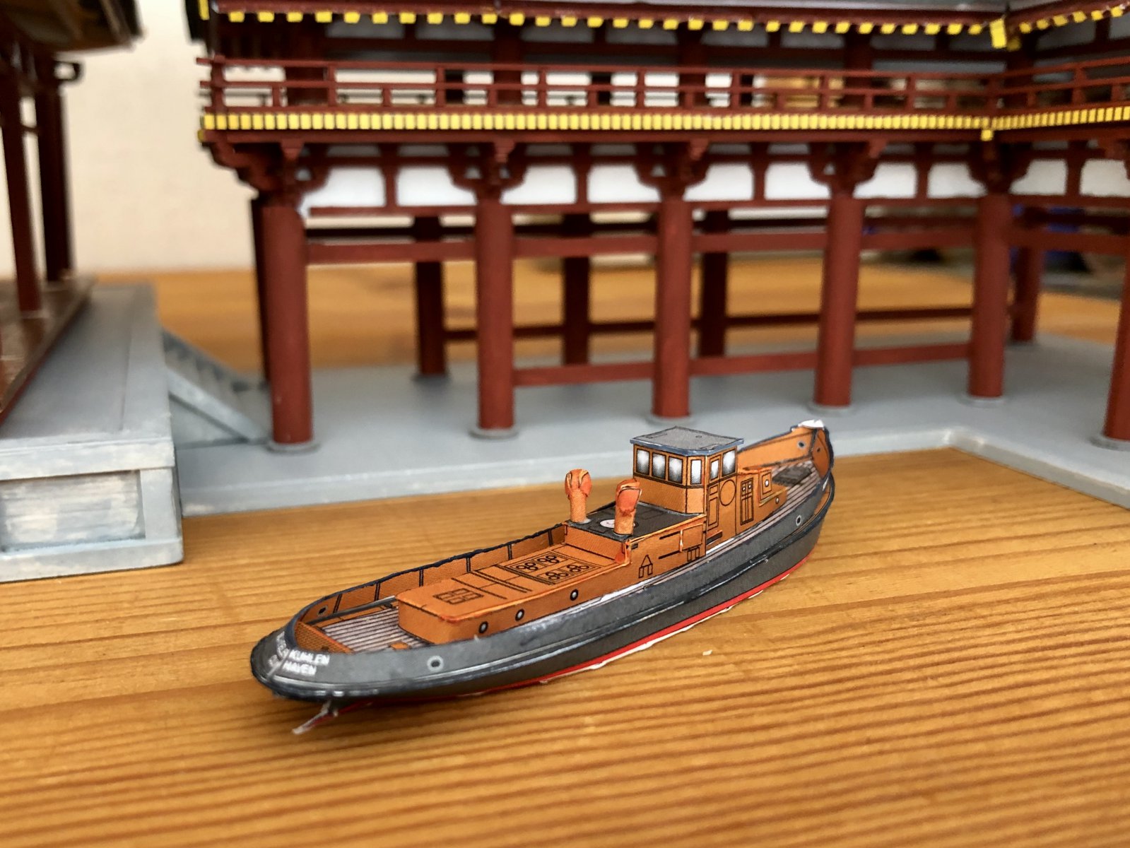

    Beste mensen,
    De Scheelenkuhlen is klaar. Een paar onderdeeltjes zouden er nog op kunnen, maar ik ben bang dat dat het geheel niet ten goede komt.
    Het doel was ervan te leren. Nu, dat is gelukt. Het eindresultaat is wat mij betreft matig, maar de volgende bootjes zullen wel beter worden.
    De mast was een uitdaging. Die heb ik rondgekregen gekregen door het karton door een gaatje te trekken dat ik in een creditcard had geboord en dat ging redelijk, waarbij het natuurlijk lastig was dat de mast niet helemaal cilindrisch is, maar licht conisch. De verstaging van de mast was ook een puzzeltje. Uiteindelijk heb ik gaatjes geboord waardoor ik het uiteinde van de stagen (verstevigd met secondenlijm) op de juiste plek kon vastzetten.
    En, ook het bijbootje hangt in de davids.
    Zie hier het resultaat.
