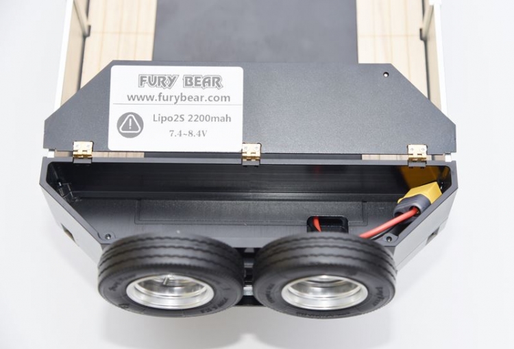

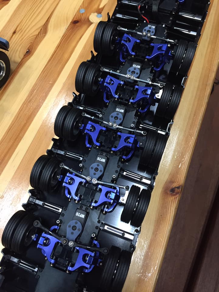

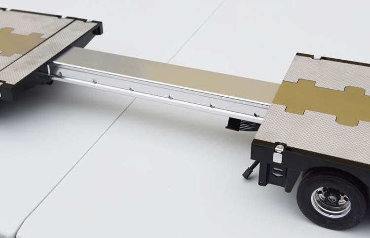

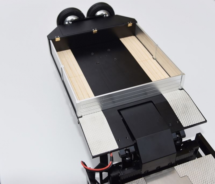

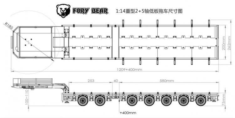

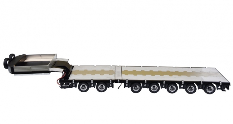

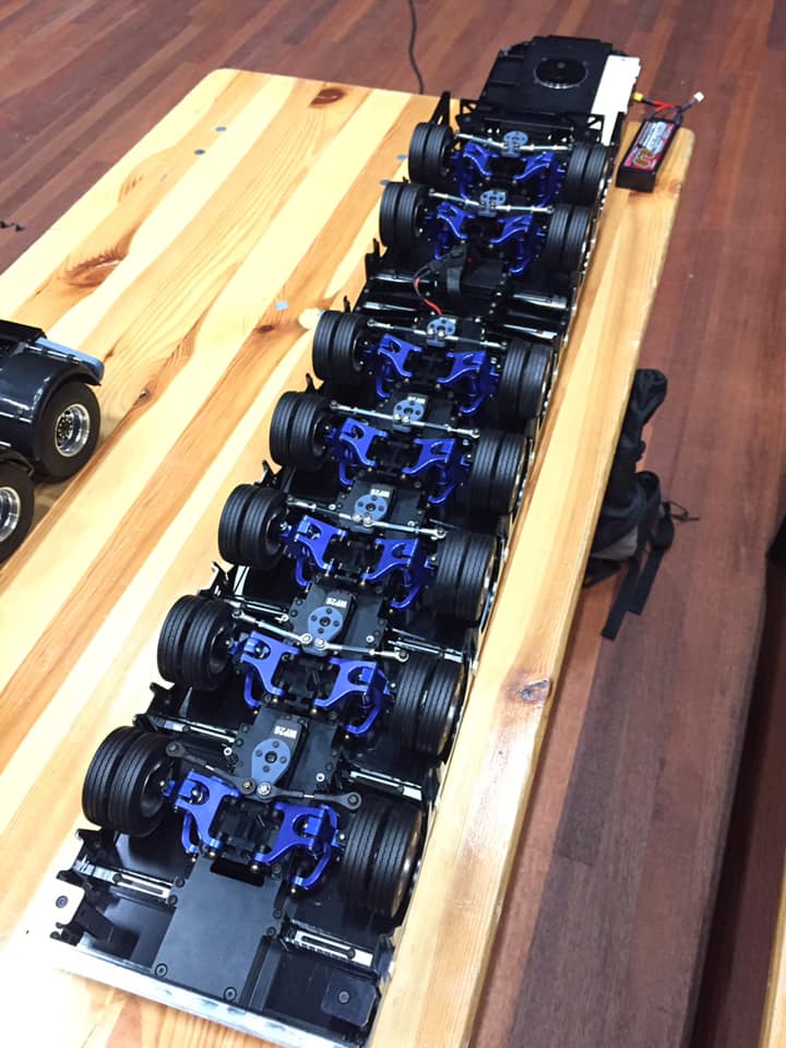

    Kwam tijdens iets opzoeken op internet een hele mooie dieplader tegen, alleen heeft hij een hoog prijskaartje.
    www.furybear.com E.2800,- Hier onder wat foto,s. Hij geheel uit metaal met bestuurbare assen. FB-020-4.jpg FB-020-11.jpg FB-020-8.jpg Hebbc7876e743471b99b403532072a1233.jpg FB-020-15.jpg FB-020-10.jpg

    Er zit wel wat vering op maar is zeer stug, dit ook omdat er tussen de 80 en 100 kg op kan staan.
    Trailer is niet in hoogte te verstellen en assen zijn niet te liften.
    Wel is de zwanenhals te verstellen waardoor je de voorste assen de lucht in kan tillen.

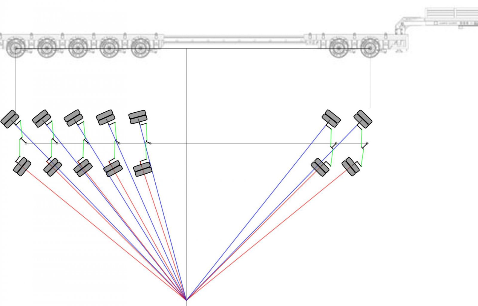

    Ook hier een trotse eigenaar :banana:
    Wel heb ik er al het nodige aan aangepast, namelijk de stuur geometrie meer richting het Ackermann principe.
    (met de standaard geleverde opstelling, sturen de wielen per as symmetrisch)
    De voorste vier ophangingen heb ik lichtere veren ingezet, zodat ik hierdoor meer schoteldruk kan creëren.
    Ook ga ik eerdaags beginnen met een aangepaste kingpin besturing, zodat ik wel het achterdeel kan fixeren/sturen via de zender en andere verbetering.
    Hier twee foto's met het eindresultaat en een video:
    (met een lengte van 1,9 meter, gaat het net goed op een rijbaan)

    En ja, na de aanpassingen ben ik wel meer tevreden betreft het stuurgedrag :thumbsup:

    Ik ben zelf ook van het Ackermann systeem.
    Bovendien vind ik dat je de achterassen zelf moet kunnen bijsturen in krappe bochten en ook kunnen tegen sturen, daar waar nodig is.

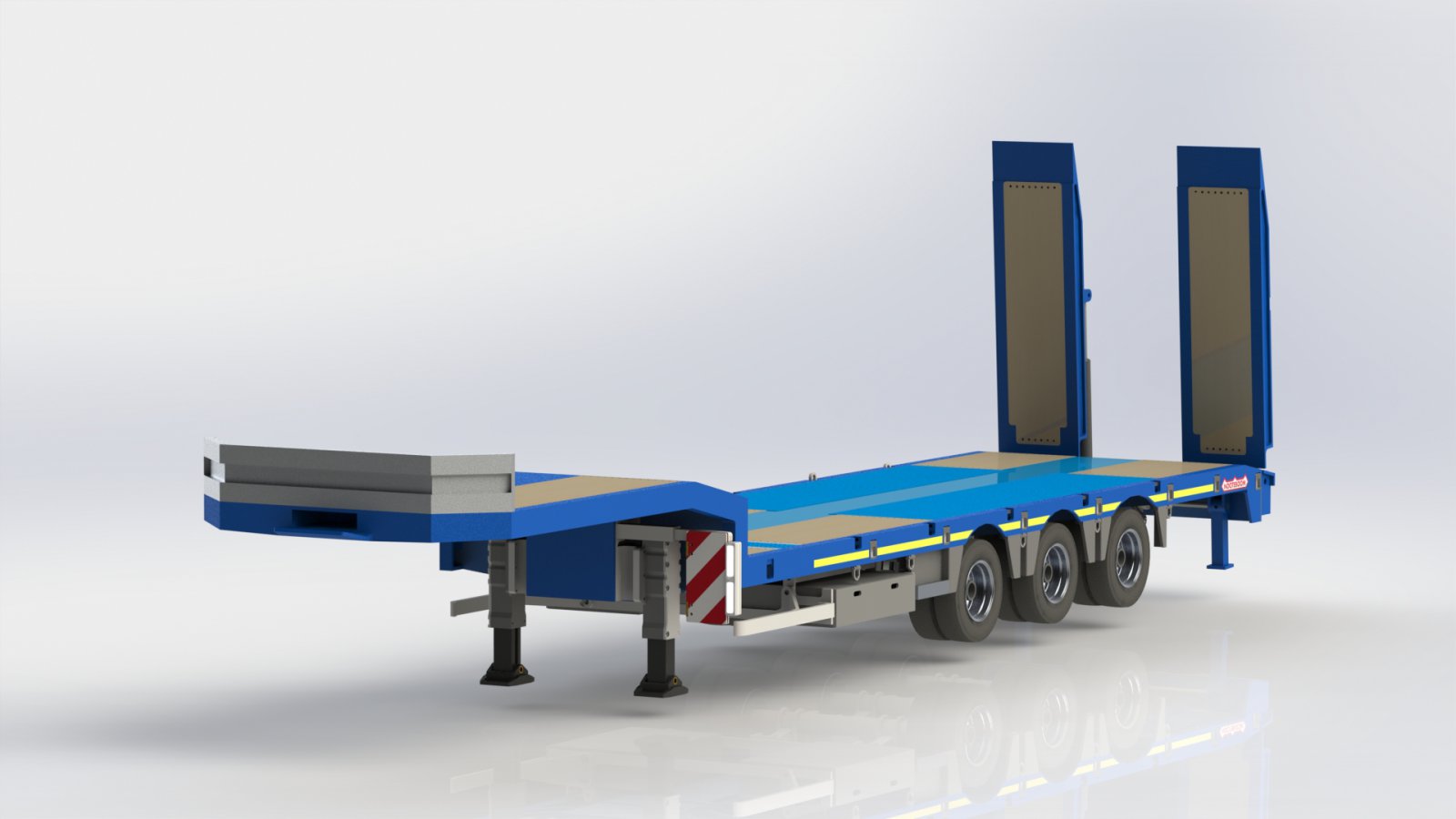

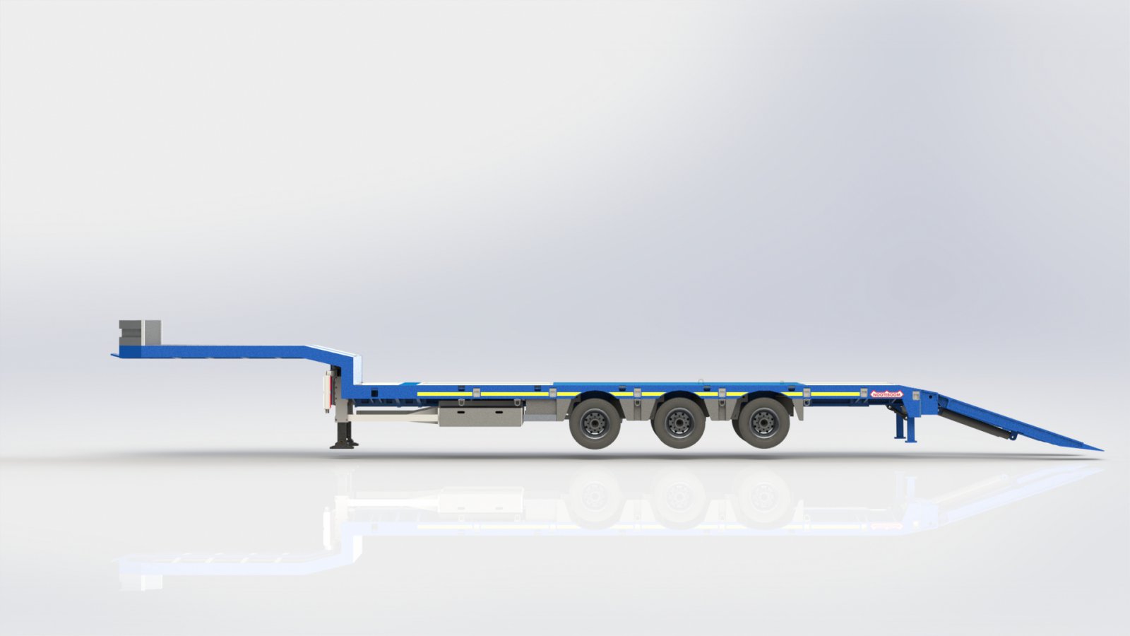

    Ze komen in januari ook uit met een dieplader zoals carson die heeft, maar veel beter gebouwd. Prijs is nog niet bekend. WeChat-Image_20191119062312.jpg WeChat-Image_20191119062320.jpg WeChat-Image_20191119062326.jpg WeChat-Image_20191119062331-150x150.jpg
