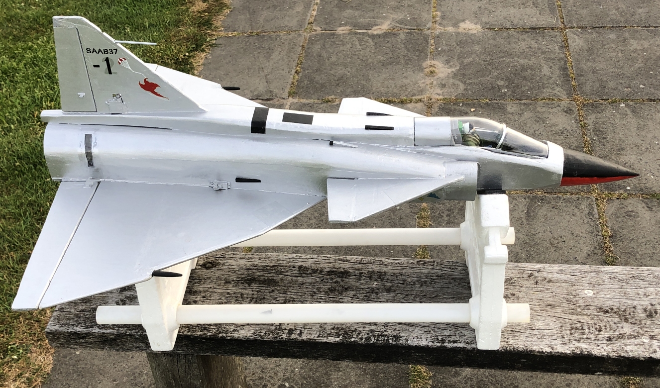

Ik heb de Clarkstone Viggen gebouwd van twee platen 6mm depron. Hij is ontworpen als pusher, maar een prop aan de kont vind ik niet wat. Dus uitgevoerd met een 64mm EDF. 70mm kan ook, maar die had ik niet liggen. De bouw was niet extreem moeilijk en het beeld is best overtuigend, zeker in de lucht. Hij vliegt niet lastig, maar wel kort: met een 4S 2200 een minuut of 2 a 3. Een hoop plezier voor een paar euro.

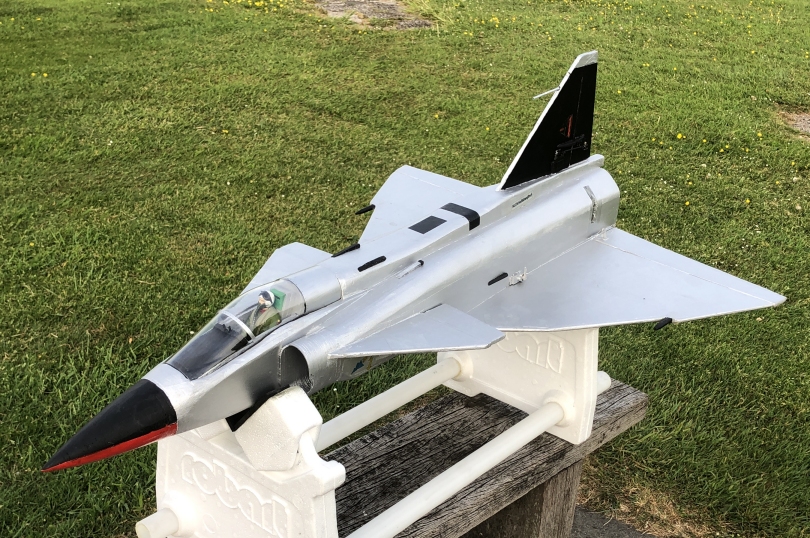

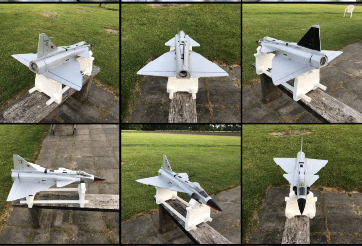

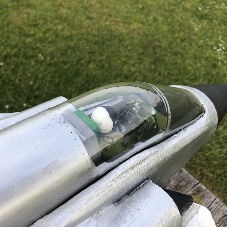

Iets betere foto's van bovenstaande serie: (dan worden de onvolkomenheden ook wat beter zichtbaar ;-) )
