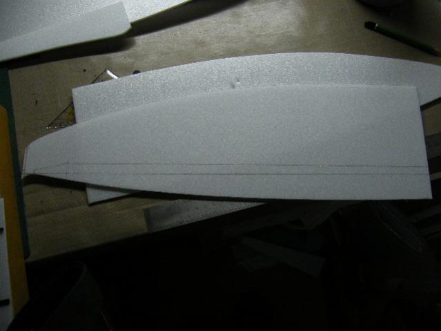

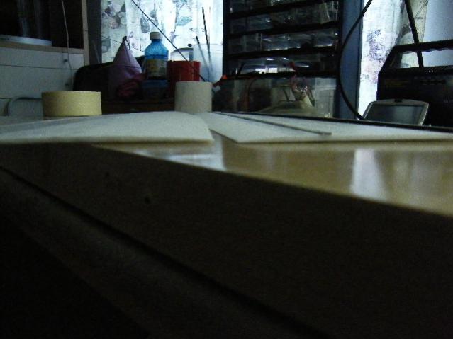

Ik heb geen vleugeltjes gesneden maar 3 mm depron gepakt daar de vorm uit gesneden.

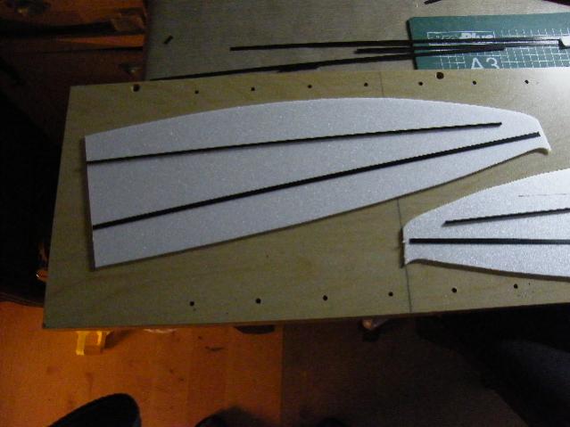

Op de onderschaal heb ik een strip koolstof en een 3 mm hol koolstof ligger gelijmd.
Voor het profiel heb ik me laten leiden door het zone profiel de 3mm koolstof hoofdligger ligt op het dikste punt van het profiel.
Ter hoogte van de rolroeren heb ik een koolstof strip van 10 bij 0,8 mm geplakt.

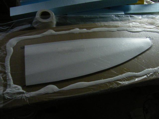

Daarna de bovenschaal erop en vacuum getrokken
