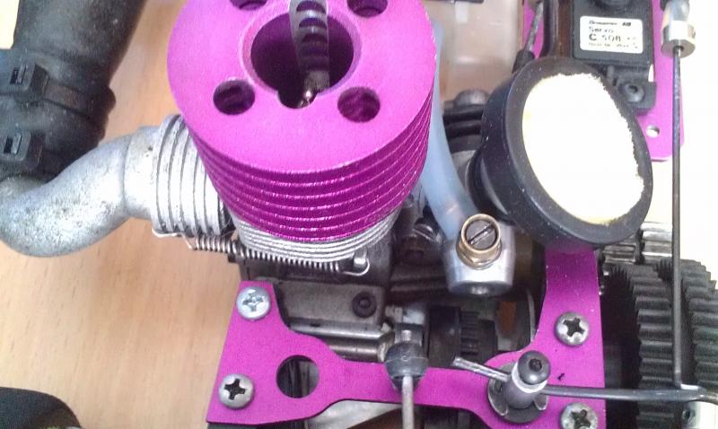

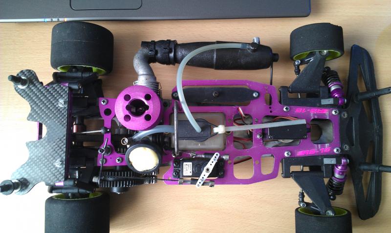

Hierbij nog een 2tal foto's van de Serpent
full
full
Impact 1 met een SX-15 evo1 motor....
