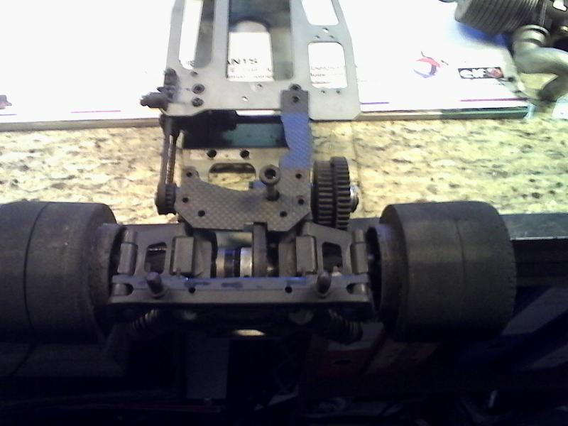

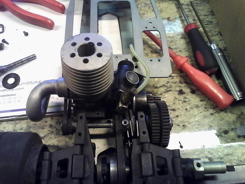

1 chassis was 4x4 en andere was 2wd, na een transfer van een paar onderdelen krijg ik de motor er niet op.. Het motortandwiel komt te ver en komt ook tegen de rem te zitten. Het lijkt wel of de motor is ineens te lang..
Iemand een idee? De motormount is de motormount die er bij hoorde! Ik heb de achterkant van de 2wd overgezet op de 4x4. Het carbon upperdeck was van de 2wd.

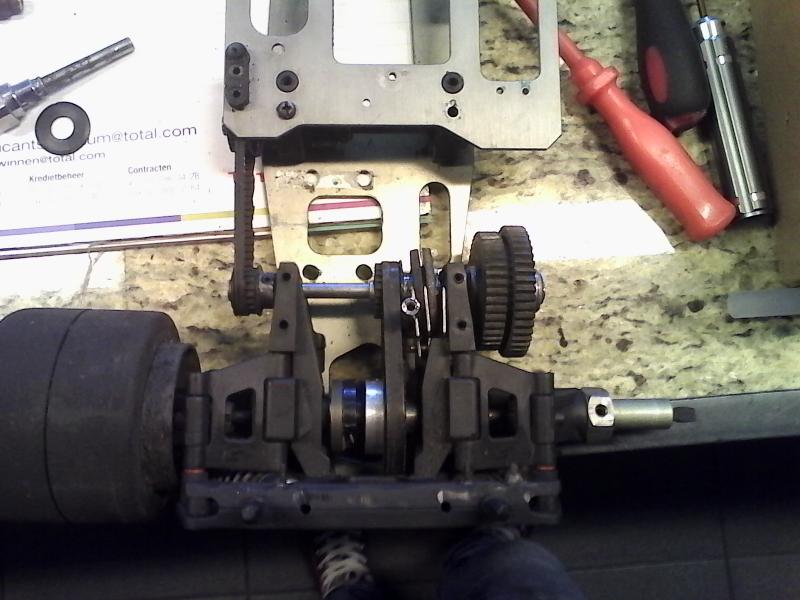

Ik zou graag weten hoe ik die rem deftig in elkaar moet krijgen. Aangezien het steeds een gesukkel is dat net die motor iets te lang lijkt..
Heel vreemd, overal past die best goed maar als ik de methode toepas hoe ik denk dat de rem werkt, zit ik met het probleem dat het vliegwieltje in de weg zit..
Kent iemand een goed voorbeeld van hoe je de rem goed in elkaar steekt?

Op de foto lijkt de rem ok in elkaar te zitten. 3 plaatjes met de 2 scijven ertussen. De alu paal met vlakke kant duwt alles op elkaar.

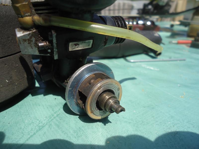

Het vliegwiel wat op de motor zit is niet origineel. Het normale vliegwiel heeft een andere vorm waardoor hij niet tegen de rem aanloopt.
Als je foto's maakt, maak er dan een paar in close up van de koppeling. Liefst ook een zonder de klok met tandwielen.
Oke dankje!

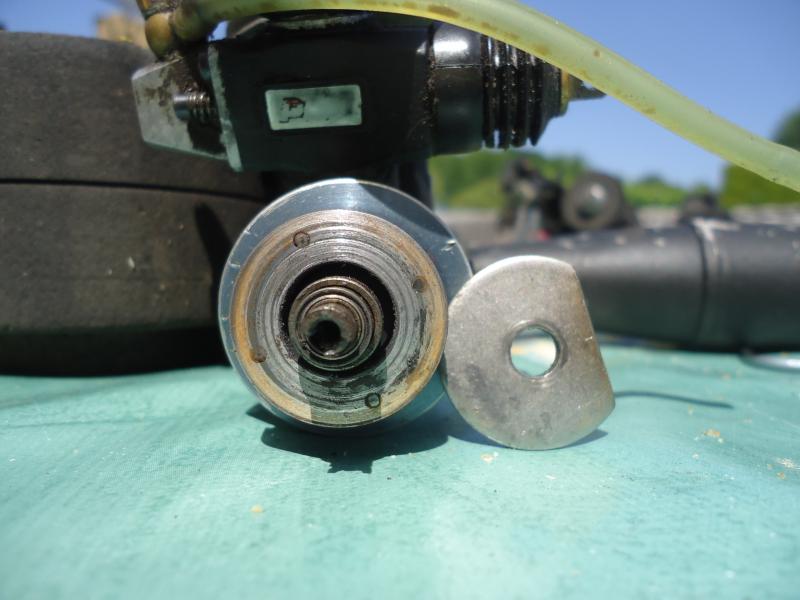

Nu ik eraan denk, heeft iemand een voorbeeld van zo een vliegwiel? Want ik meen me te herinneren dat ik bij een onderdeeltje dacht van wat is dit nu weer? Vaag gezegd, net een vliegwiel waar aan 1 vlakke kant zit.
Goed hier volgen wat foto's!
Even ter info, ik heb dat 'vliegwielachtigding' gevonden en op de foto zie je de grote. Heb zo 2 stuks maar ik twijfel zeer sterk dat dit een vliegwiel is..
