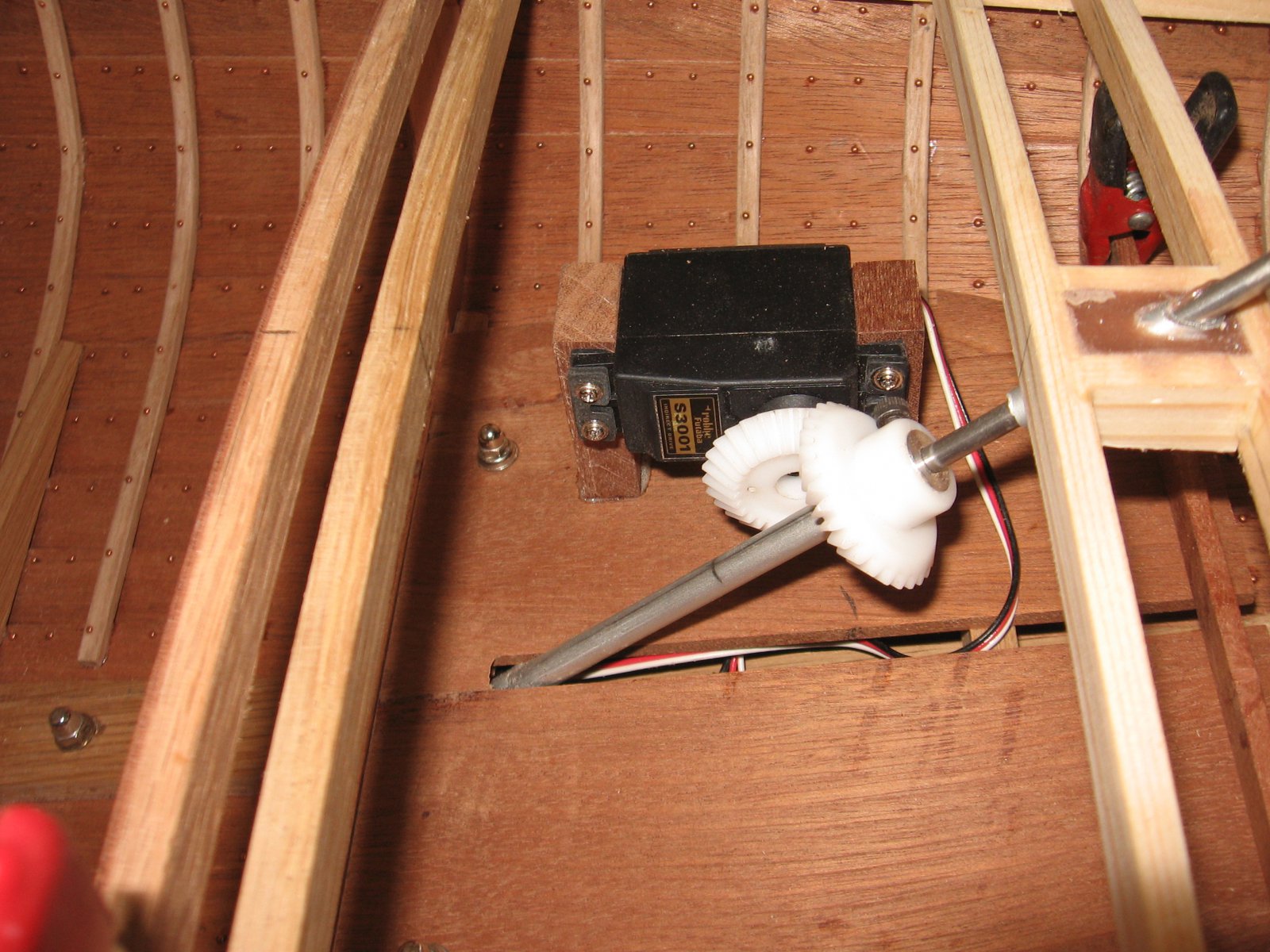

Een andere optie zou kunnen zijn - mits je daar de ruimte voor hebt - om de roerservo schuin onder helling (de hoek van je roer) te plaatsen.
Onderstaande foto's zijn een voorbeeld van hoe dat bij mijn Draak is gemaakt.

Hoi Jeroen
Dit is ook schuin geplaatst en makkelijk uit te nemen voor als er ooit een storing zou zijn.

Mooie oplossing inderdaad! maar waar koop je zo'n soort overbrenging? Ik heb een 3mm roeras en standaard servo.
Wat een waanzinnig mooi gebouwd model trouwens! helemaal overnaads en met nageltjes!!
