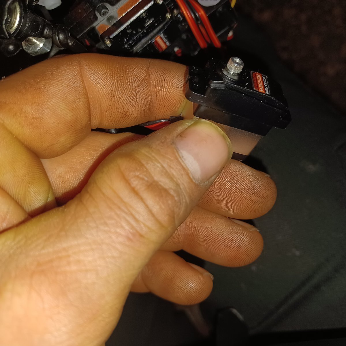

Mijn probleem is bij mijn e-flight 230s
Ik heb deze nieuw gekocht maar kom er achter dat alle 3 de servos van de hoofd rotor zwaar terug draaien in de nuland. Dit gebeurt ook als ik niks op de servo heb zitten. Wat kan ik hier aan doen.

Ik heb een foto toegevoegd.
Zelfs op de manier draait die stroef terug

Hij hoort stroef te lopen. Maar waarom vraag je dit? Beweegt de servo traag? Heb je er al mee gevlogen? Eerste heli?
Ok dit is een voorbeeld hij draait 1 kwart naar links in 1 sec. Terug naar nul stand 3 sec.
Ik heb 20 jaar terug 2 heli's gehad en die servo's
Hadden dat niet. Tevens de t-rex 450 die ik ook nieuw heb gekocht heeft dat ook niet
De FBL-controller bepaalt wat er gebeurt. Als je bv de nick of roll ineens naar 100% doet en de stick loslaat, gaat de servo langzaam terug.
Dat is normaal gedrag bij een 230S.
Als je de zender op throttle hold zet en de pitch van helemaal omhoog naar helemaal omlaag zet enz. bewegen de servo‘s wel snel mee. Testen zonder rotorbladen: Safety first!
„Vroegâh“ was de output van de servo 100% gelijk aan de input van de stick.
