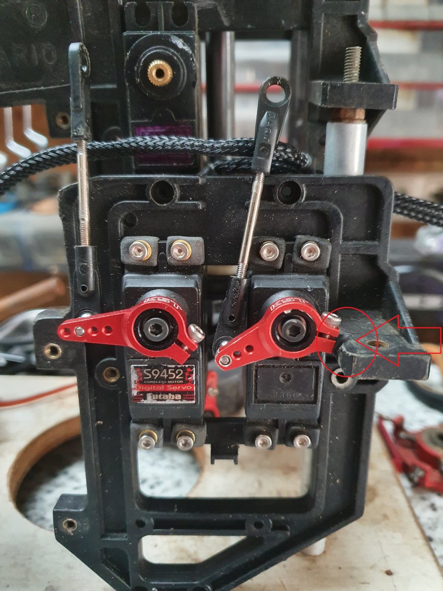

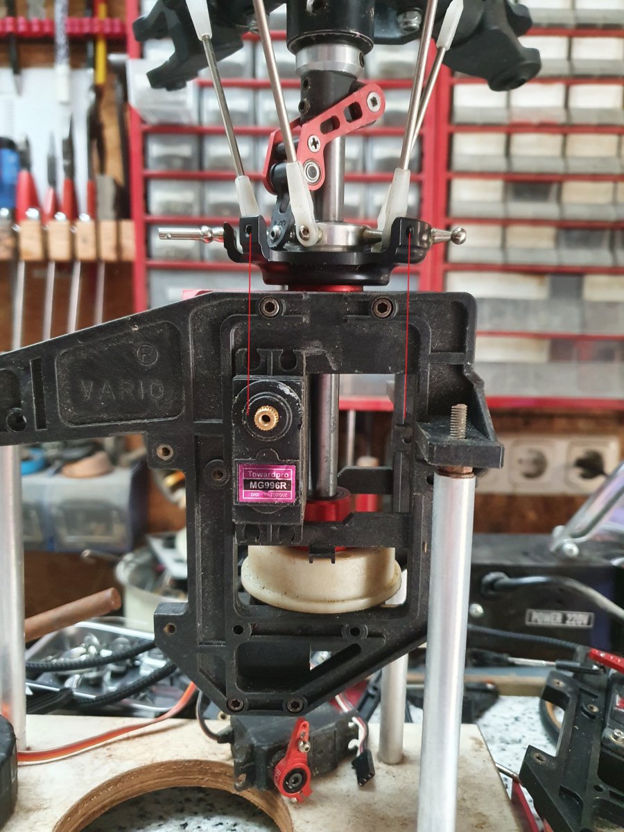

Ik ben een Hughes 500 aan het verbouwen van 2-blad naar een 5-blad, nu wil ik de swashplate aansturen in een X-aansturing alleen hoe moeten de servo`s gemonteerd worden, want de servoarm komt tegen de montagesteun van het frame aan. Op de eerste foto zoals het moet komen (die servo komt er niet in), op de 2 de foto zoals de rechter servo nu zit alleen de arm moet andersom, maar dat kan niet. Heeft iemand misschien een foto van een X-aansturing van een Vario
Awww… dang! Dat is een oud Hangmechaniek... daar kan dat niet bij, dat is daar ook oorspronkelijk nooit voor ontworpen. Dat mechaniek had oorspronkelijk de servo's voor in de romp geplaatst, en deed de swash aansturing via kniehevels Je kunt, maar dan moet je wel hele goede servo's gebruiken (S9206 of vergelijkbaar) een driepunts-aansturing toepassen, of je moet met elders geplaatste servo's en kniehevels gaan werken. Je zou de servo's wel kunnen plaatsen zoals jij wilt, maar in dat geval zul je zelf nieuwe ophangpunten voor het mechaniek moeten fabriceren, en dat moet je wel goed doen, want de complete heli hangt min of meer aan die twee punten. De voorste twee ophangpunten verwerken meer de stuurkrachten. Een andere optie is om voor het staande mechaniek te gaan, maar dan moet je de romp ombouwen, en dat is best een grote klus. Persoonlijk zou ik denk ik voor de drie-servo optie met stevige servo's kiezen.
Het frame op de eerste foto heb ik gewoon even gebruikt om de maat voor een nieuwe hoofdas te meten, en om te kijken hoe ik de servo's er in kon krijgen. Het halve frame op de 2de foto daar hoort inderdaad de moto nog aan, en daar heb ik de servo's rechtstreeks ingebouwd en dan in een + aansturing. Hier zaten eerst kniehevels aan maar dat heb ik omgebouwd want de aansturing naar de carburateur was er met geen mogelijkheid in te krijgen, bij mij zit de carb. namelijk in het achterdeksel.

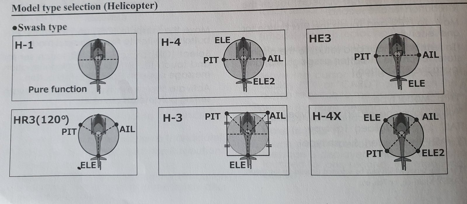

Dit zijn de swash instellingen van mijn zender, dan moet ik dus H-4X gebruiken. Ga proberen om de ophanging te veranderen om toch 4 servo`s in X opstelling te gebruiken. Moet nu eerst op onderdelen van Vario wachten, vind het trouwens stom dat ik de onderdelen niet rechtstreeks in Duitsland kan bestellen, want dan had ik ze al binnen en moet nu bijna 2 weken wachten.
