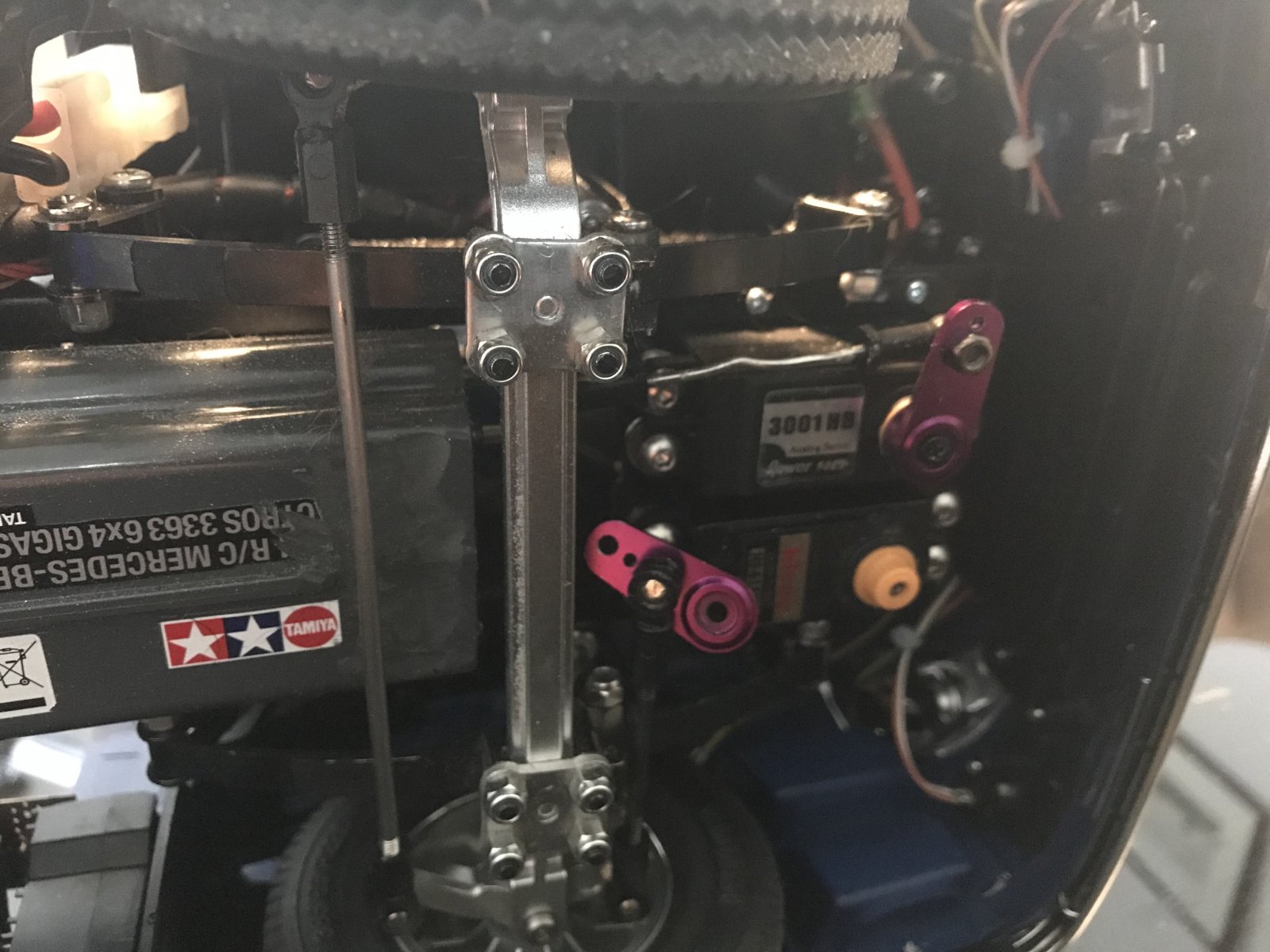

    ik heb een vraag , ik heb een tamiya actros gebouwd nu heb ik onlangs de servo,s verplaats naar de voorkant de stuurarm naar achter de as zit super goed enkelt maakt mijn stuur servo nu een te grote uitslag en draaien de Wielen tegen het chassis ook heb ik er een aluminium vooras ondergezet iemand enig idee hoe ik dit kan verhelpen

    Een kortere servo arm gebruiken

    Stuurstang op de servohevel een gaatje dichter bij het center zetten?

    Of de kogel die op de servo arm zit meer naar binnen zetten (dichter bij het draaipunt),, zodat de uitslag minder wordt

    Als ik thuis ben maak ik even een foto want het is eigenlijk belachelijk veel tilt de hele auto scheef

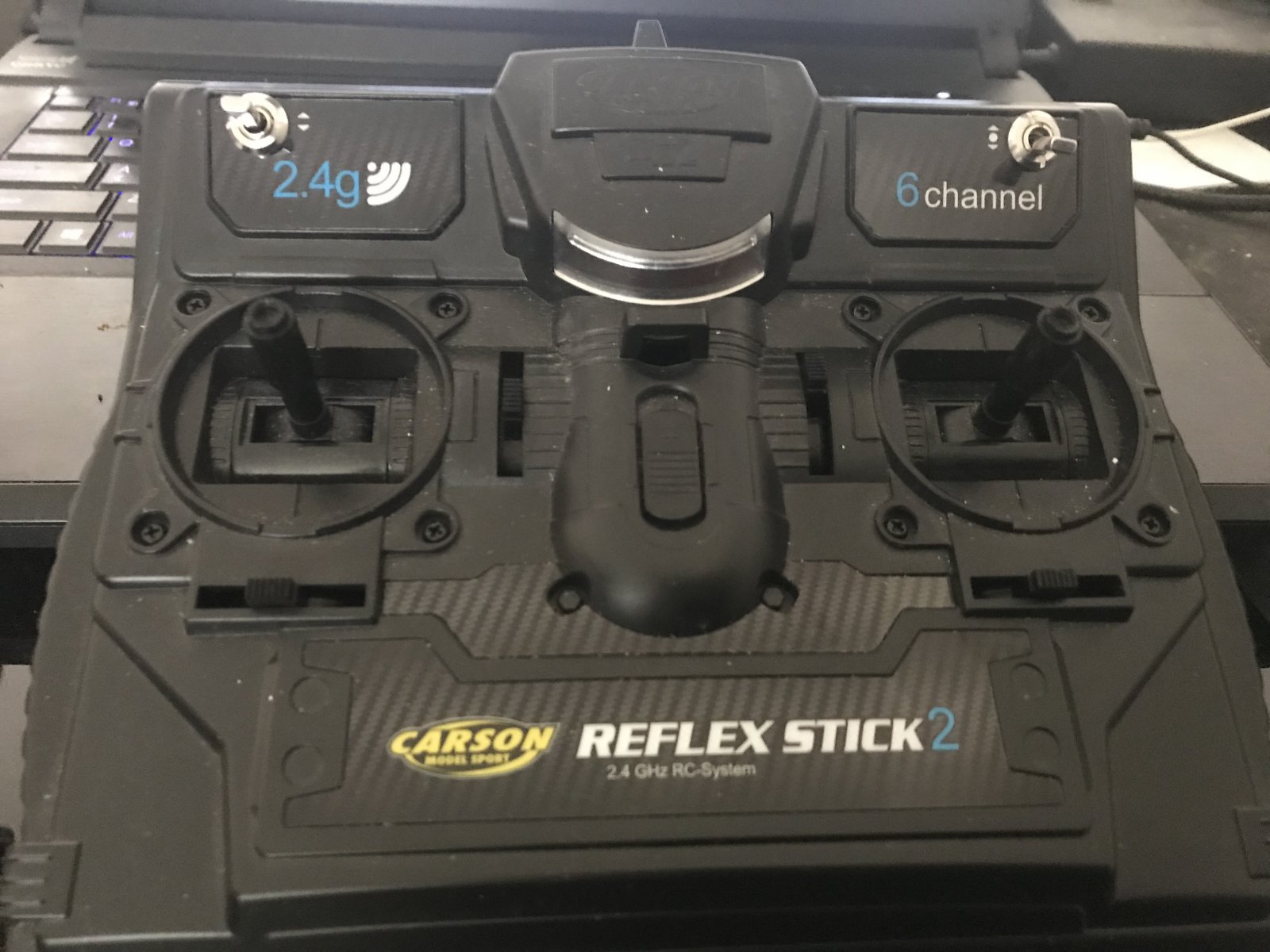

    Misschien voor de topicstarter ook een handig idee om even het model zender aan te geven.

    De Graupner hott MX-16 heeft het ook.

    Het is een carson reflex stick

    Denk dat ik de servo moet draaien

    Tja, dit is echt een kwestie van 'good old technics' uit de tijd toen we het zonder Dual Rate en computer-gestuurde eindpunten moesten doen.
    Zo te zien kun je bij deze zender het eindpunt niét elektronisch instellen.
    Dus zul je het mechanisch op moete lossen:
    Inderdaad het stuurstangetje wat op de servoarm zit een gaatje dichter naar de servo toe moeten monteren.
    Dat heeft meteen een voordeel, namelijk dat je servo minder kracht hoeft te leveren om je voorwielen te sturen.

    Dat denk ik ook. En ik zie nu dat je het binnenste gaatje van je servo arm al gebruikt... Dan zit er nog meer één mogelijkheid op"
    de stuurarm vanaf je servo naar de stuurinrichting bij de stuurinrichting wat verder van het draaipunt af plaatsen.
    Kan dat?

    De carson reflex stick multi pro lcd heeft het ook

    Elke 4 tientjes chinees ook......sorry maar dit model van Carson vind ik voor een truck niet geschikt......
