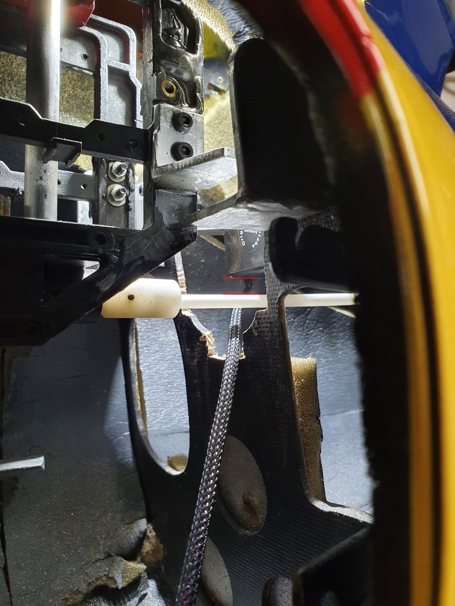

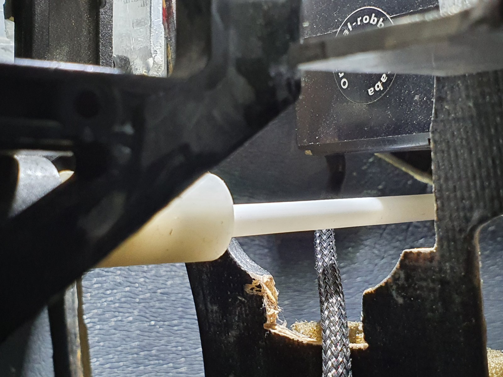

Ik heb even een vraag over de plaats van de servo voor de staart besturing, deze komt namelijk vlak boven de aandrijfas van de staart, er zit maar een halve centimeter ruimte tussen.
Gaat dit ook problemen opleveren voor het signaal.
De witte as die er nu in zit is gewoon een rietje om te passen, hier komt later een rvs buis in.
no problemo.
servo zelf beweegt niet, en die as gaat ook niet omhoog of omlaag.
ik zou wel die kabel even echt vast zetten, tywrap of zoiets, want die kan zichzelf wel om de as krijgen, of doorslijten.
Servo moet nog goed ingebouwd worden, dus de bedrading word wel goed weggewerkt.
Het ging mij er meer om dat ik geen probleem krijg zo.
Ik ben nog bezig met de motor ophangpunten, en aan de achterste ophangpunten komt ook de servo dus die moet ik ook direct maken vandaar de vraag of dit zo kon, anders moest ik daar weer een andere plek voor vinden.
