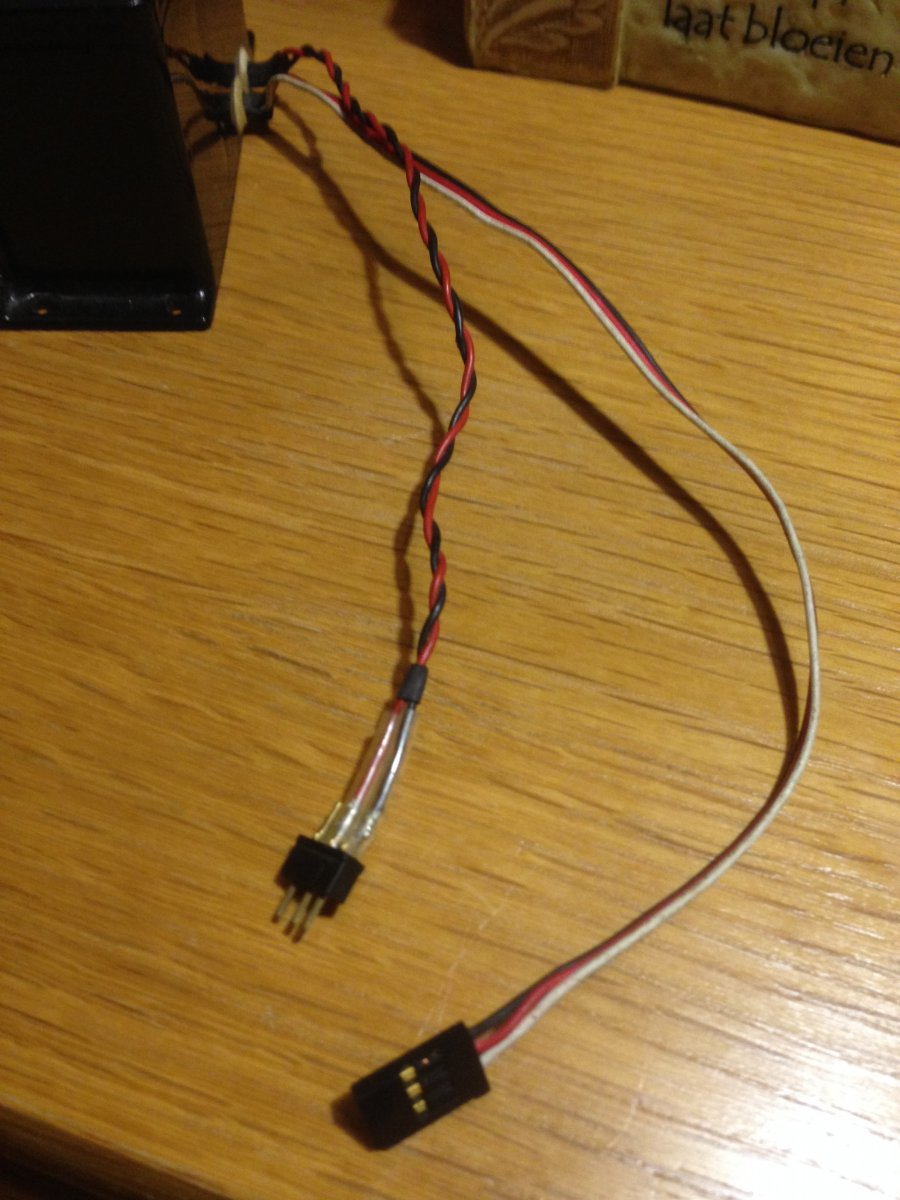

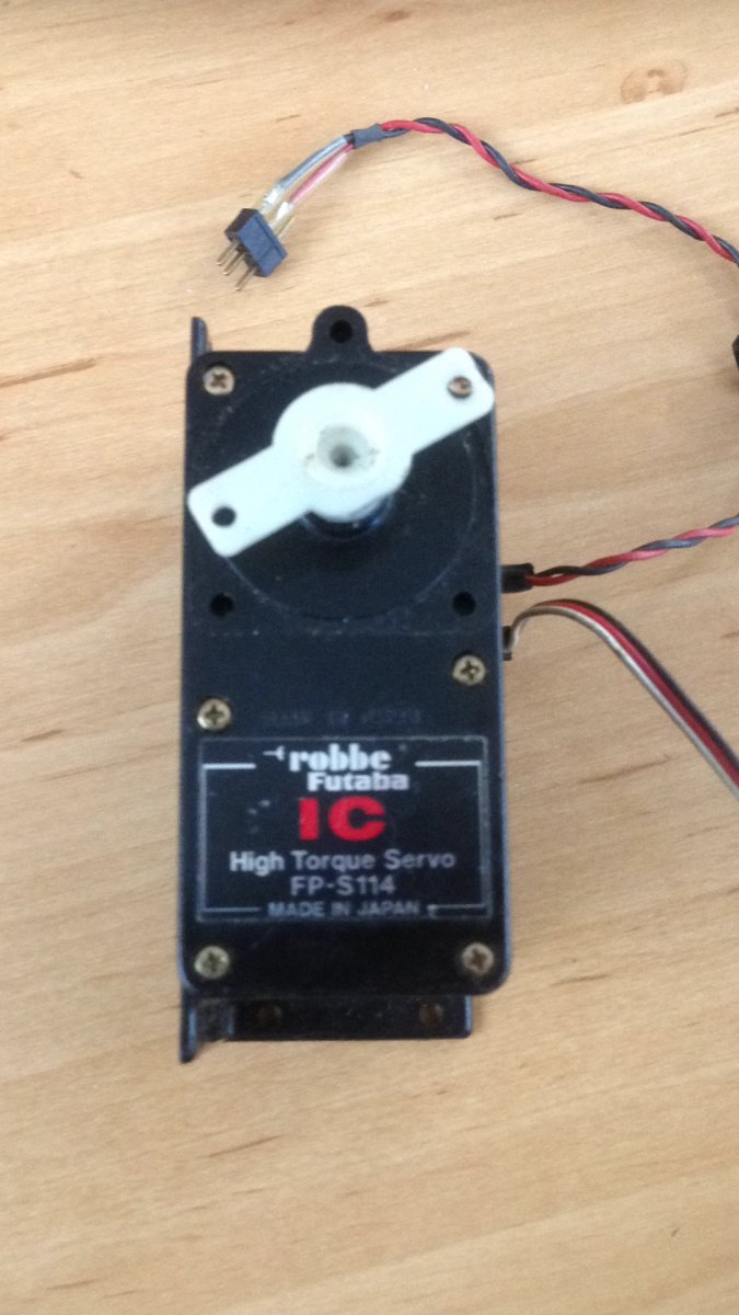

Wie kan mij helpen met de aansluitgegevens van een futabaservo FP-S114
Er zit een draad aan met 3 aansluitingen naar de ontvanger neem ik aan , en een draad met zwart/rood een seperate voeding???

De FP-S114 is een Hi-Torque servo. Waarschijnlijk nogal oud. De servo heeft een aparte voedingsdraad. Rood plus, zwart min. Gezien de leeftijd, hoge voedingsspanningen voor servo's waren in het verleden niet zo gebruikelijk, zou ik voorzichtig zijn met de voedingsspanning. Niet verder gaan dan een spanning van 4,8 volt. Dat zijn 4 Ni-** cellen.
Op de site van Futaba is over deze servo weinig te vinden: http://www.futabarc.com/servos/discontinued-servos.html
Tja..oudje.
Zonder spanning op de externe voeding gaat de servo niet werken.
Weet ik uit verleden.
Welke spanning de externe voeding mocht zijn, weet ik echter niet meer.
Mocht je in het bezit zijn van een regelbare lab-voeding is het een eitje om het uit te zoeken.
Zonder zo`n ding: zou je contact kunnen opnemen met Corrien of wachten op reactie van hem.
