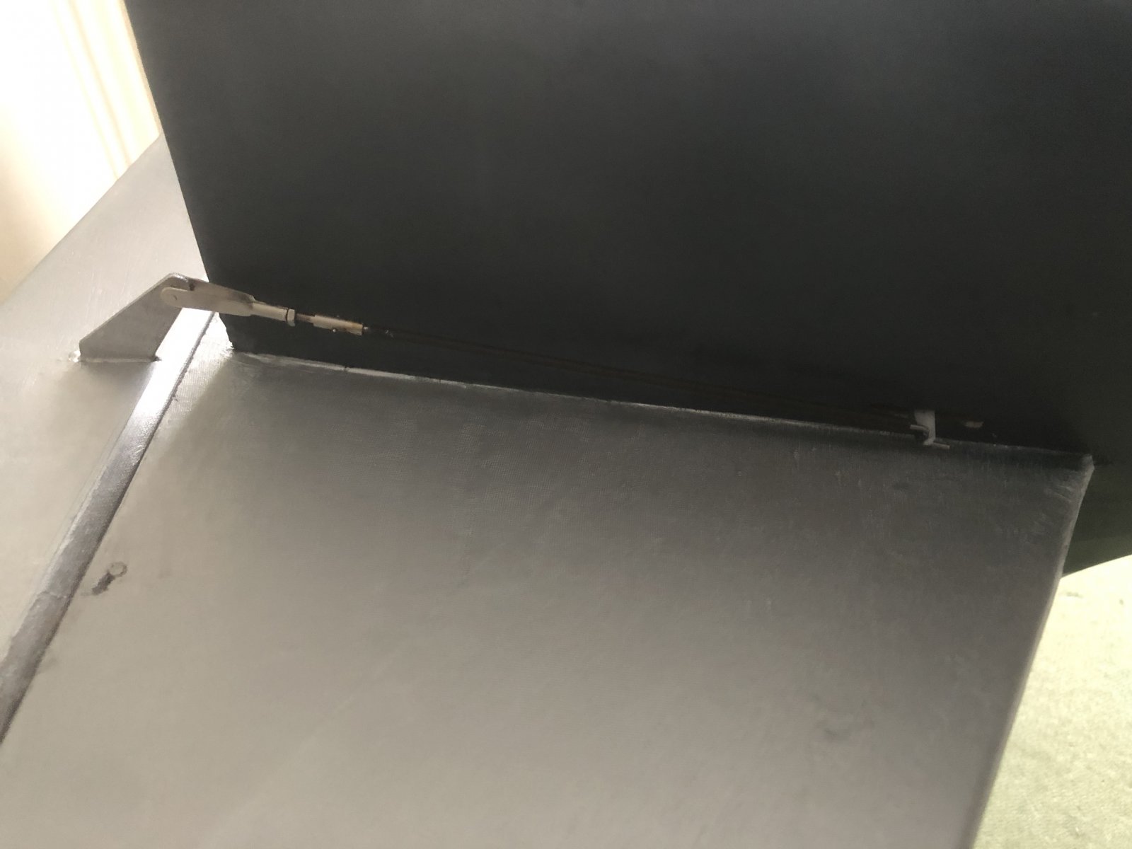

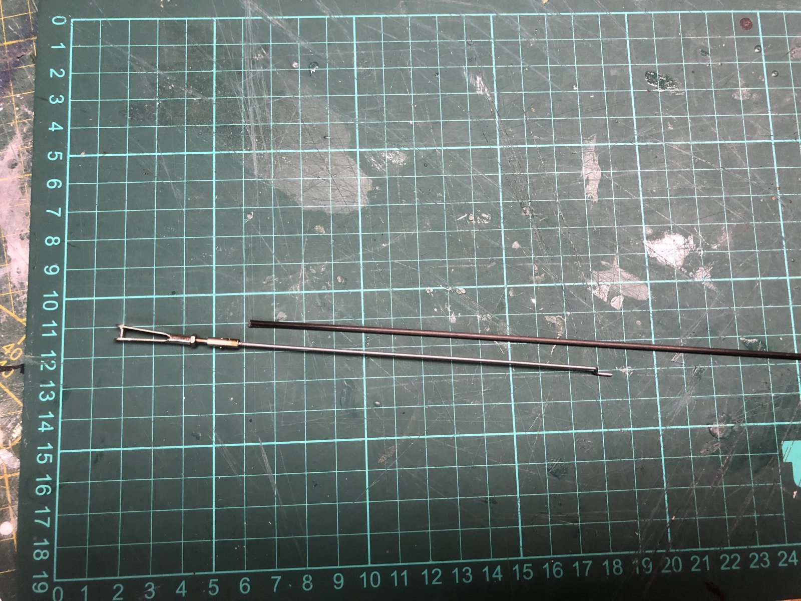

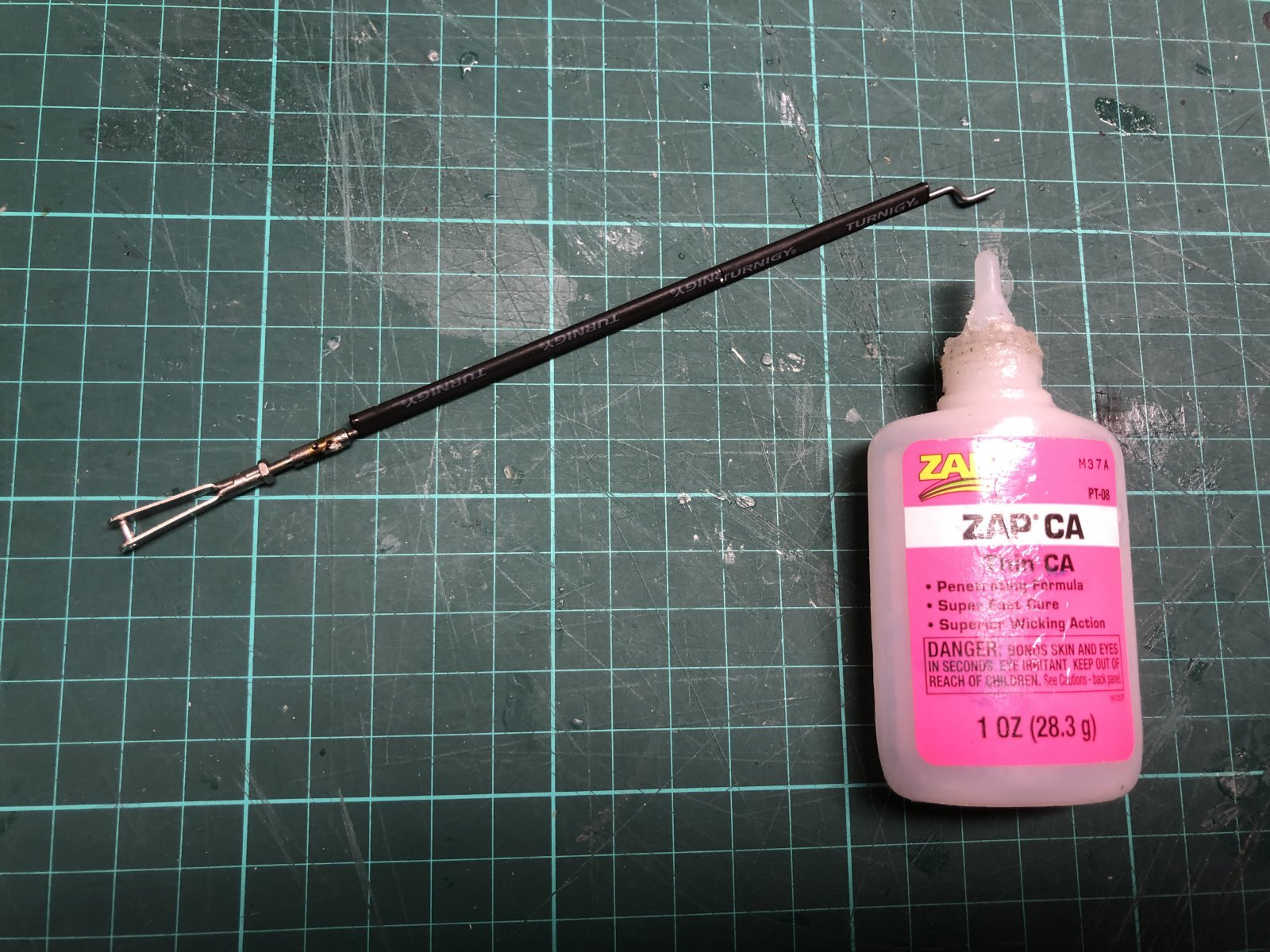

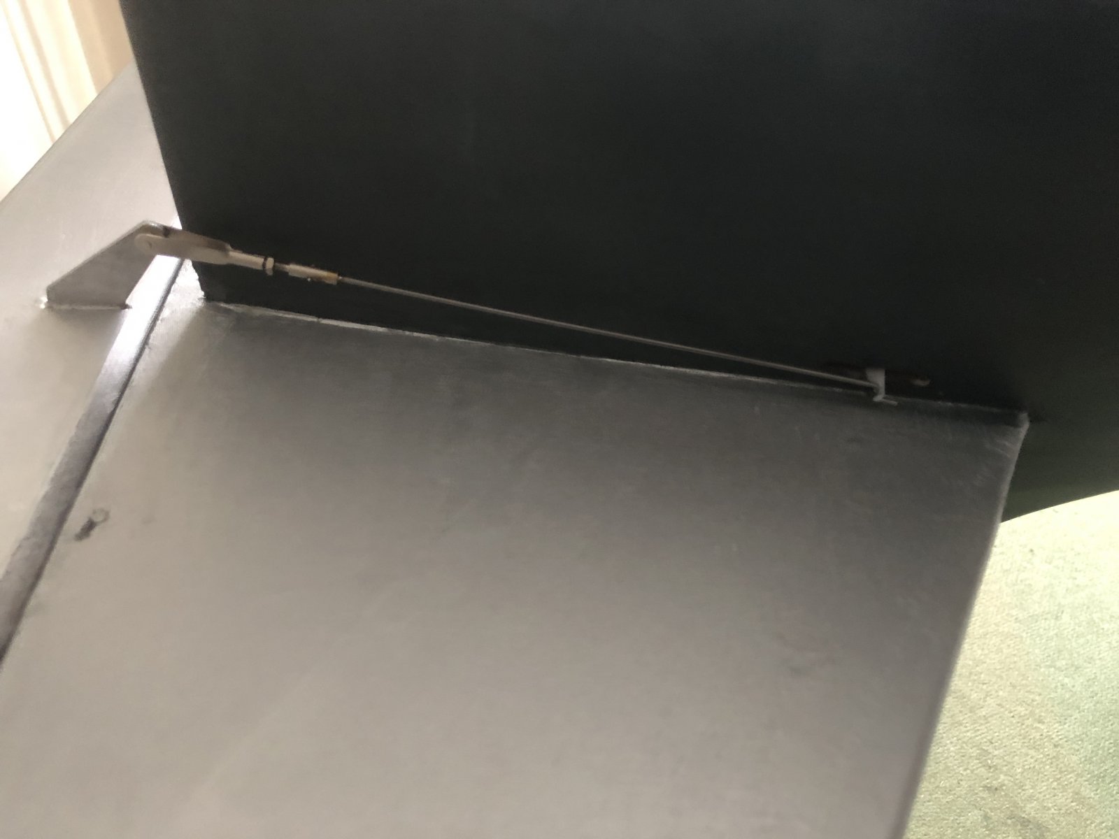

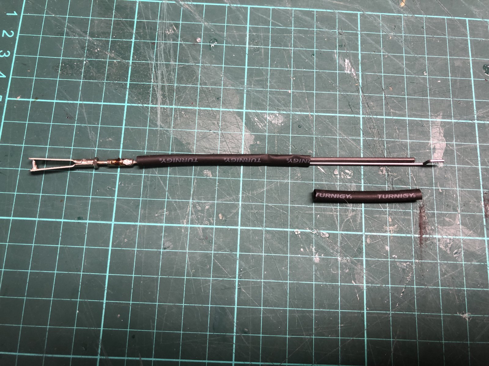

Of het een woord is, weet ik niet, maar ik zat met een servostang die iets te makkelijk wilde buigen. Ik zocht een manier om dat simpel op te lossen zonder een doorvoer halverwege aan te brengen. Op YT vond ik de volgende oplossing: maak een carbonstaafje op de goede lengte, schuif die naast het bestaande stangetje met behulp van krimpkous, krimp het vast en fixeer het met een drupje CA. Simpel en afdoende. (N.b. Foto 4 had nr. 2 moeten zijn)

Mijn tip was alleen bedoeld om een bestaande servostang op een simpele manier minder buigzaam te maken. GJ: wat bevestig je aan de andere kant, niet nog een kwiklink neem ik aan?
Ik werk meestal met een soldeerhuls die ik op de koolstofstaf plak en daar een kwiklink aan. En aan de andere kant alleen een kwiklink. Je moet de staf dan iets opschurem zodat ie door de schroefdraad gaat en dan ook fixeren met endfest 24. GJ

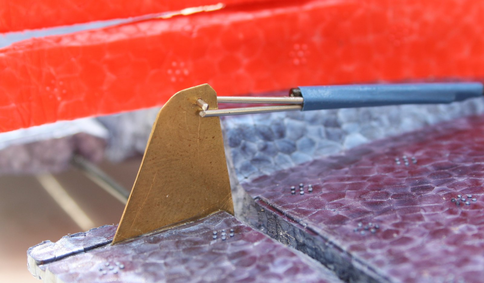

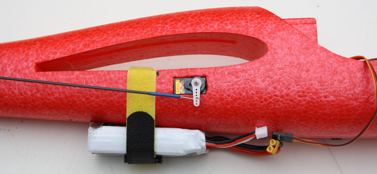

Hallo Frits, Dat zou je op deze manier kunnen oplossen; de servostangen op mijn Lidl zwever zijn ook 2 mm carbon, met aan de roerzijde alleen een haaks omgezet stukje draad, geborgd door een recht stukje 1 mm verenstaal: Aan de servo zijde een Z buiging, waarbij ik het stukje draad iets langer laat om ruimte voor afstellen te houden. Je maakt de stangen natuurlijk zo goed mogelijk op maat: Beide stangetjes zitten vast met krimpkous en een drupje secondelijm. Zoals GJ al zei, is dit verbazingwekkend sterk; alles sneuvelt aan dit vliegtuig, behalve de servo stangen... Groeten, Jan.
