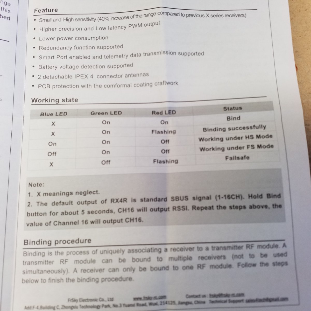

Hallo mannen, Vandaag mijn spulletjes binnen gekregen voor mijn bij bootje. De teranis x- lite en de rx4r. Binding is gelukt, echter stuurt hij de servo,s niet aan. Nu staat er dat hij standaart op de sbus staat maar ik wil hem gewoon op de pennen waar je de stekkers van de servo,s en vaarregelaar hebben. Waarom doet ie dat niet? Hoe verander ik dit? Wat moet ik instellen op de x lite? Grt peter
Zo te zien werkt SBUS en de PWM uitgangen tegelijk, dus de servo's moeten gewoon werken, als je de kanalen aanstuurt.
Dat doet ie dus niet helaas. Ik heb een groen lichtje op de ontvanger, zender zegt cornect. Jammer trouwens dat je een exsterne lader voor de x lite accu,s moet hebben. Grt peter.
De keuze onder note 2 heeft alleen betrekking op de ouput van kanaal 16 óf RSSI op kanaal 16 van de S-Bus. De kanalen op de normale pinnen 1/tm4 moet je toewijzen in menu 5/12 de inputs waar je de gevoeligheden ein eventuele exponentieel instelt van je inputs en in 6/12 de mixer bepaal je welke inputs naar welke kanalen gaan. Bij de PPM outputs van de RX4 dus 1 t/m 4.
Deze avond met @Peter58 gesproken en wat dingen geprobeerd (o.a. nieuwe firmware voor de interne zender module) Helaas mocht dit allen niet baten en stuurt Peter mij zijn ontvanger toe en zal ik zijn ontvanger updaten naar de nieuwste firmware. Zo zal hopelijk de werking onderling weer stabiel zijn.
