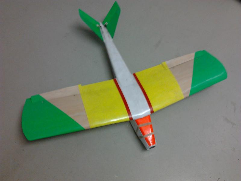

laatst heb ik van een clublid een vliegtuigje gekregen (zie foto's)
hierover heb ik 2 vragen:
1. weet iemand toevallig welk model het is?
2. wat voor setup zou ik hierin moeten doen.
het model weegt leeg 322 gram en span is 80 cm.

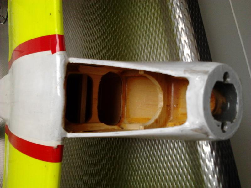

de 2 schroef gaten aan de voorkant staan 28mm uit elkaar.
liefst zet ik er een inrunner motor in zodat hij aan de binnenkant zit.
ik wil hem op 3s vliegen
de setup koop ik het liefst bij hobbyking, maar andere tips zijn ook welkom.

Mijn vader heeft dit modelletje ooit gebouwd. Het is een eigen ontwerp wat destijds voor speed 600 gemaakt is. Maar als je er een e2K setup in zet heb je een leuk vliegtuigje!
Ik denk dat je wel wat info over deze setup kan vinden op Dutch F3D site
Gr martijn

maar ik denk niet dat ik er een 4s accu in krijg
mvg thom
zou je er ook een setupje in kunnen zetten waardoor hij niet zo overdreven hard gaat?? zo ja wat voor iets?.
het mag bij mij best hard gaan maar ik vind +/- 120km/u hard genoeg
