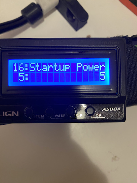

    Als ik de ESC met de ASBOX programmeer kom ik Advance Setting 16 tegen? Startup power?
    dit is nergens in de instruction manual vermeld, het gaat tot 15 en klaar.
    Mijn vraag is dan ook heeft iemand hetzelfde en wat is de bedoeling van deze setting? 3 is (default setting)
    Maar als ik de t-rex 550X opstart gaat de motor zeer traag op gang?
    Wie kan me helpen... [​IMG] [​IMG]

    Dit programmer is precies hetzelfde als bij Hobbywing.
    Kijk maar in de manual van Hobbywing: https://www.hobbywing.com/products/enpdf/Platinum25A40AV4.pdf
    Parameter 16 is dus aanloopkarakteristiek van de motor. Hoe hoger de waarde desto sneller de aanloop...

    Parameter 16: heb ik op het hoogste gezet 7 en dan is de start veel sneller dan op 1. Nu geen geschokt meer van de motor. Thanks...
