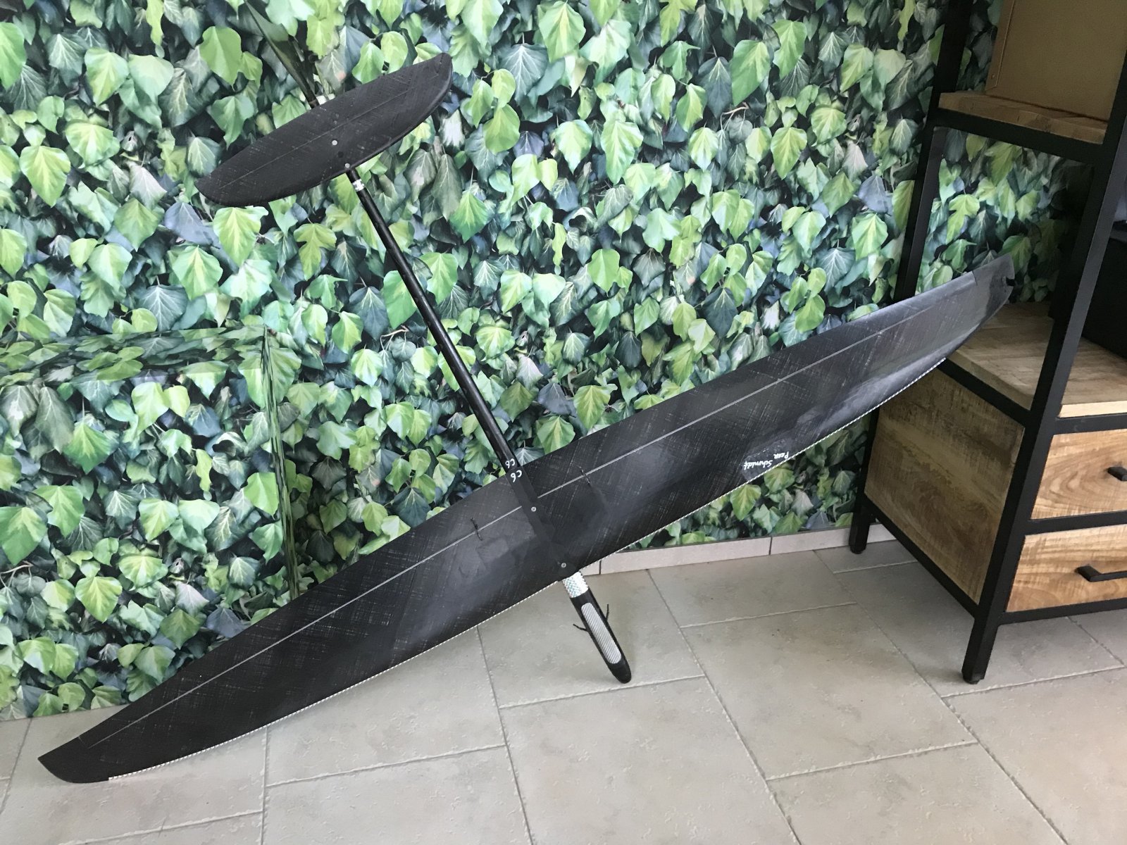

  5. Superior
    Superior
    Lid geworden:
    6 sep 2003
    Berichten:
    1.624
    Locatie:
    Zierikzee
    Dit is hem dus. Heeft Loet ooit verkocht aan een clubgenoot. Voor de rest behoorlijk gaaf en in ieder geval stukken lichter dan de Xxlite.:) Heeft wel een kleine aanvaring gehad:D
