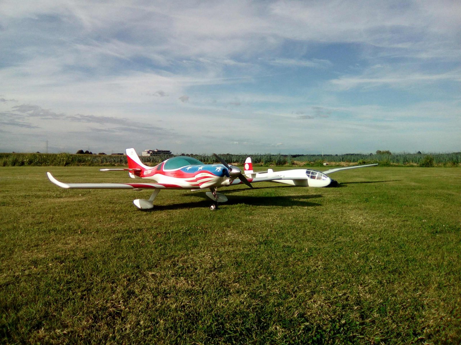

Gisteren heeft de lancair 2 vluchten gedaan
De setup is prima, meer power is echt niet nodig.
Gewoon half gas is voldoende voor normaal te vliegen.
Bij vluchten van 6 min zit er nog 3,88v op de lipo per cel.
Toestel vliegt vrij goed maar wel onrustig. Bij de landing komt hij wel snel binnen, en je moet hem echt naar beneden sturen.
De wielkap vooraan heb ik er bewust af gelaten vermits hij op graspiste moet vliegen
Kortom, een prima vlieger voor de prijs.
Ik post nog wel is enkele foto's
Bedankt alvast voor jullie keuze bij de setup,hij is prima.
Deze hadden jullie nog te goed!
Lancair heeft intussen al heel wat vluchtjes achter de rug.
