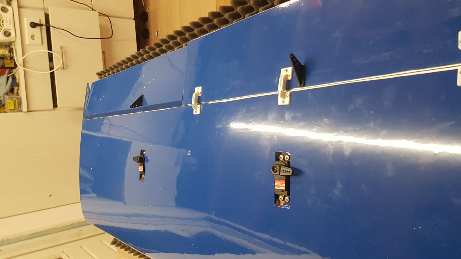

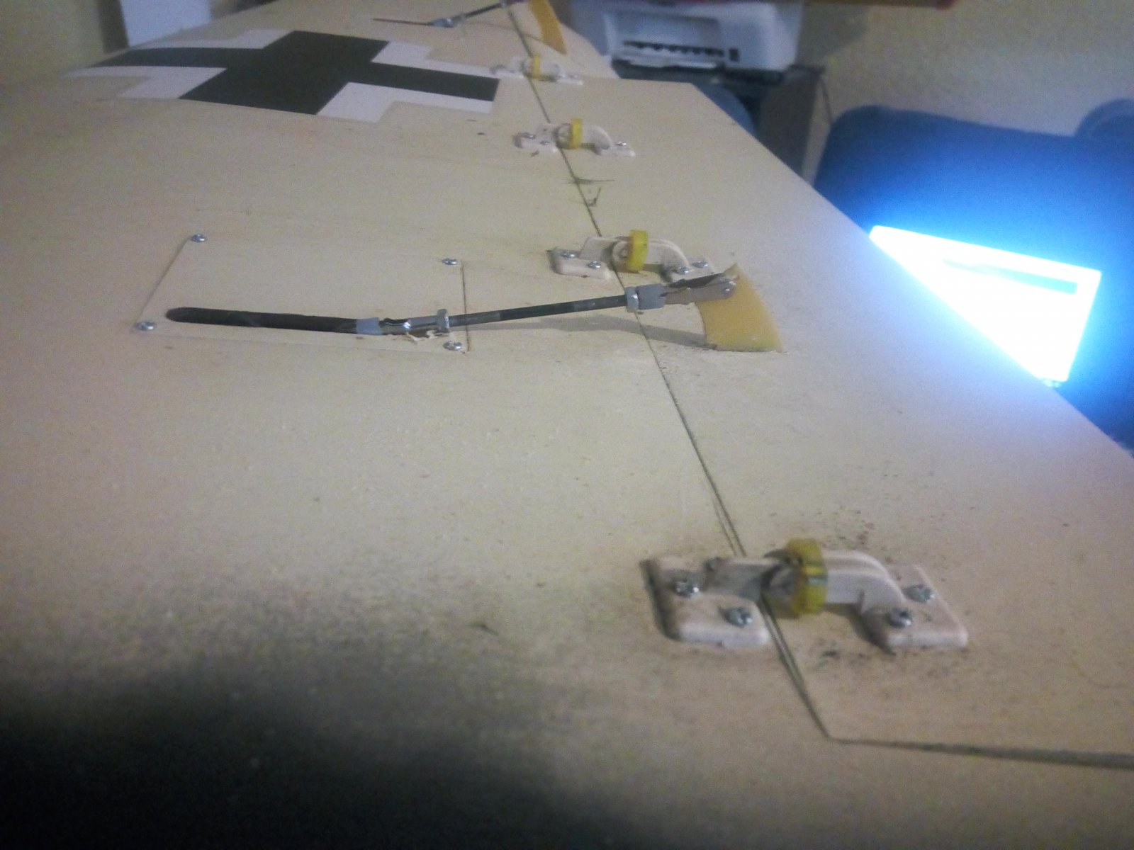

    Ik heb dit gedaan:
    Met een malletje wat rekening houdt met de ligging van de scharnierlijn, heb ik de gaatjes "verzet" over dezelfde hoek als dat de kleppen openen (55 graden) zodat in open toestand de hefboom min of meer "haaks" op de stuurstang staat.
    Nu nog een iets korter servoheveltje en een maximale servoweg, maar daarvoor moet ik nieuwe stuurstangen maken, en daar heb ik nu niks voor liggen :( :( :(
    EDIT: ik heb wel wat spul liggen, maar dat zijn M2 kwiklinks en soldeerhulzen, en ik heb geen flauw idee of dat sterk genoeg is. Het wordt weliswaar uitsluitend op trek belast, maar toch....

    Door de gebruikte scharnieren ligt je scharnierlijn boven de flaps. Zo op de foto te zien staat je stuurstang maar nauwelijks (een paar mm) boven de scharnierlijn, zeker niet de hele lengte van het heveltje. De 6kg van je servo wordt zo wel erg op de proef gesteld. Een langere hevel moet dit issue oplossen.
    brutus vindt dit leuk.

    Bert. M2 lukt wel anders hol stukje carbon er over heen. Hij hoeft hem inprincipe alleen aan te treken onder kracht. Als die duwt neemt de wind hem wel mee

    Dat is gezichtsbedrog... De scharnierlijn ligt 6 mm "boven" (strikt genomen "onder" :p )de flap, en de armlengte, gemeten vanaf de scharnierlijn, is 21 mm.
    In de oorspronkelijke situatie stond die hevel (vanaf scharnierlijn tot inhangpunt stuurstang) haaks op de flap. Uitgeklapt stond die hevel dus onder een hoek van 55 graden, en dan hou je heel weinig effectieve hevellengte over (om precies te zijn, cos 55 x 21 mm = 12 mm).
    Zoals al eerder gezegd, heb ik die hevellijn 55 graden achterover gezet, en nu zou als het goed is, bij uitgeklapte flaps de hevellijn haaks op de kracht moeten staan, dus effectief de volle 21 mm hevellengte.
    Eerlijk is eerlijk, bij het begin van uitdraaien heb ik nu dus maar die plm 12 mm effectieve hevelarm, Maar dan staat er ook nog geen kracht op de flaps. Zodra ze beginnen te bewegen, word die hevelarm langer en langer, tot de maximum waarde als de kracht het grootst is...
    Daarnaast heb ik de servohevellengte van 16,5 mm (gekozen zodat de hevel nog een beetje uit de vleugel stak), teruggebracht naar 13,5 mm en dat scheelt natuurlijk ook een goede 15~20% trekkracht.
    Na wat dieper nadenken kwam ik eigenlijk ook tot die conclusie, en ik had nog 2 mm Carbon en M2 draadhulzen, dus nu liggen er twee stuurstangetjes uit te harden in de oven :D
    Laatst bewerkt: 21 okt 2019

    Hmmmm… en nu heb ik opeens 75 graden flaps…. Dat ligt overigens niet aan de veranderde hevel verhoudingen, maar aan dat ik nu meer mechanische vrijheid heb, omdat de nieuwe stangetjes niet meer aanlopen tegen de vleugelconstructie (wat materiaal weggehaald).
    De stelkracht is duidelijk toegenomen, maar of het voldoende is, dat weet ik niet....
