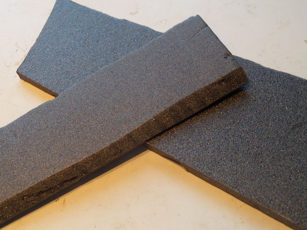

De te scharnieren delen, zoals gebruikelijk, afschuinen:
...en vervolgens strak tegen elkaar leggen... (hoe strakker ze tegen elkaar aan liggen, hoe lichter het later scharniert)

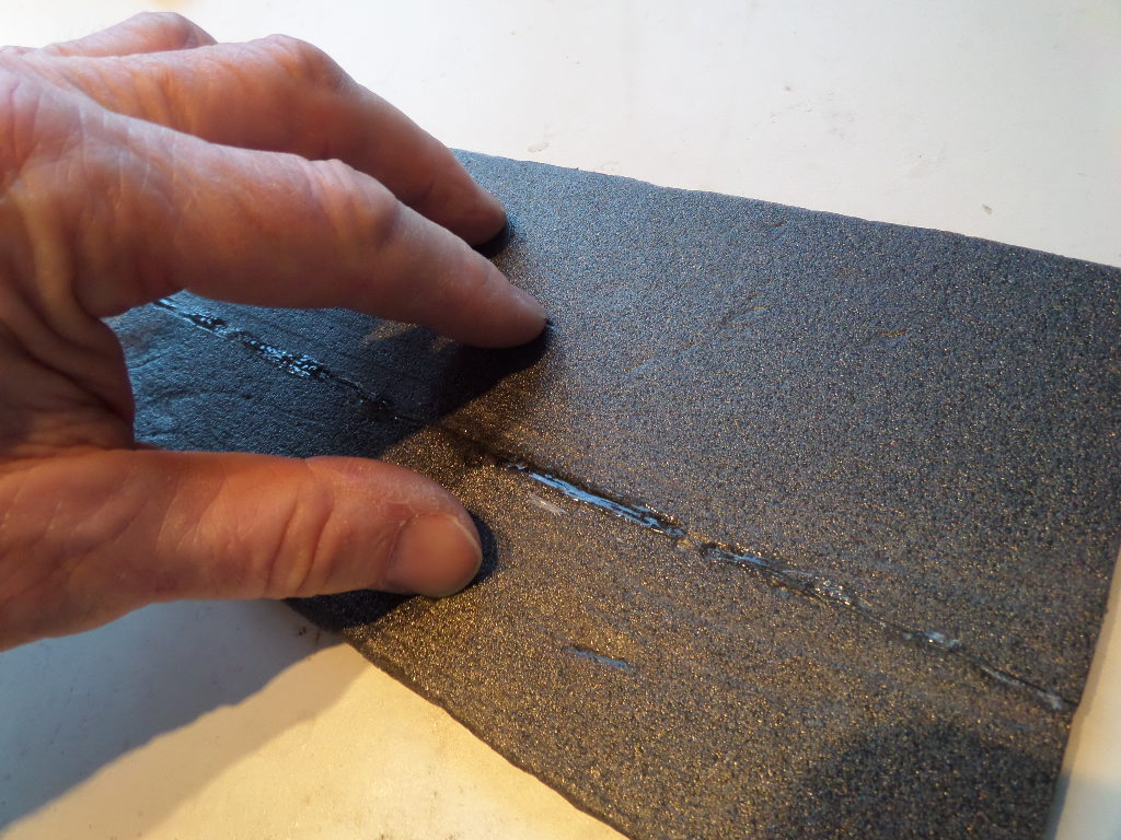

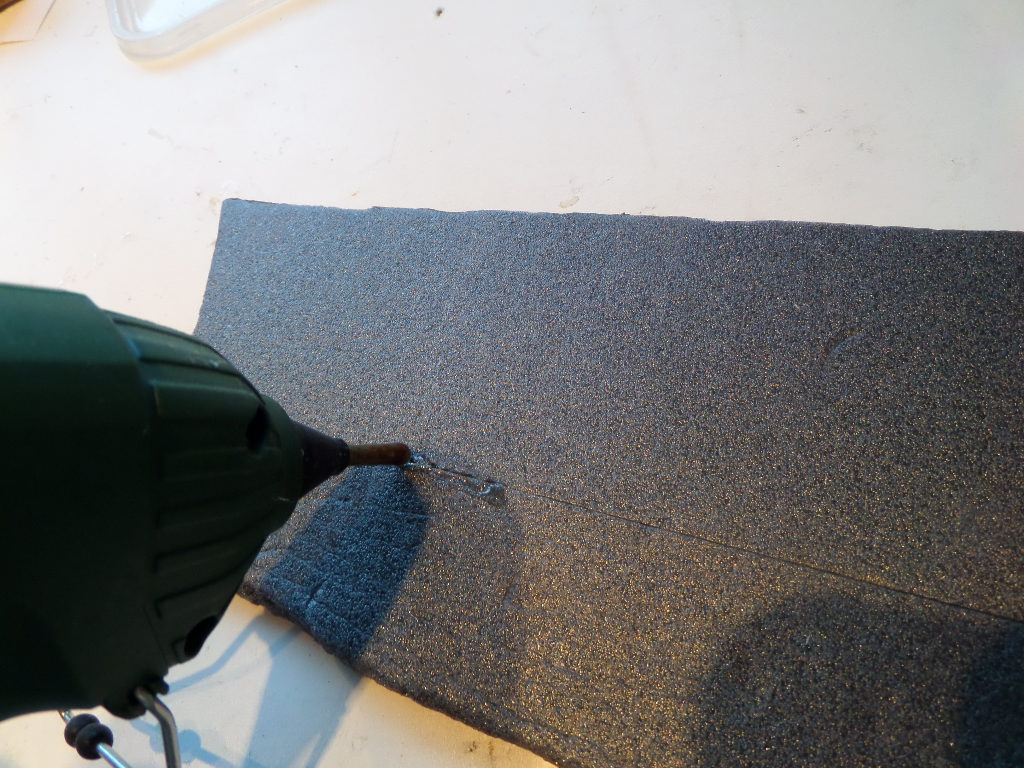

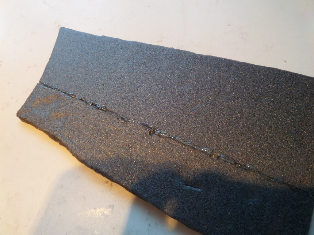

...een dunne rups hotglue aan de bovenkant over de naad leggen...

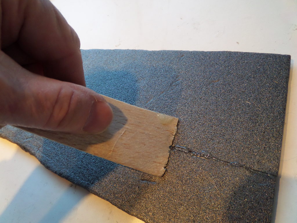

...en meteen met een houtje of een stukje depron wegvegen...
...de delen nog even tegen elkaar houden tot de lijm droog is...

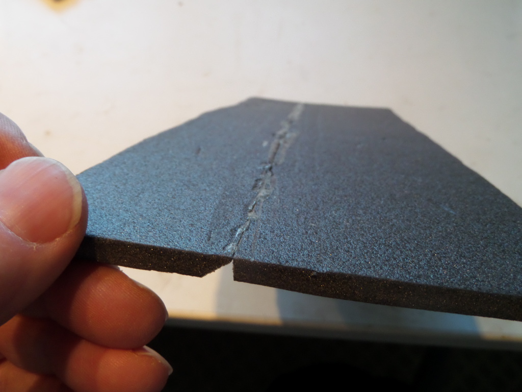

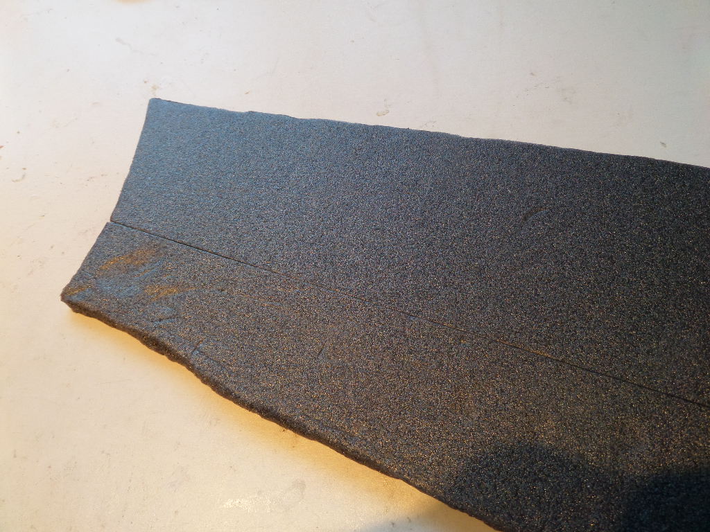

Klaar!

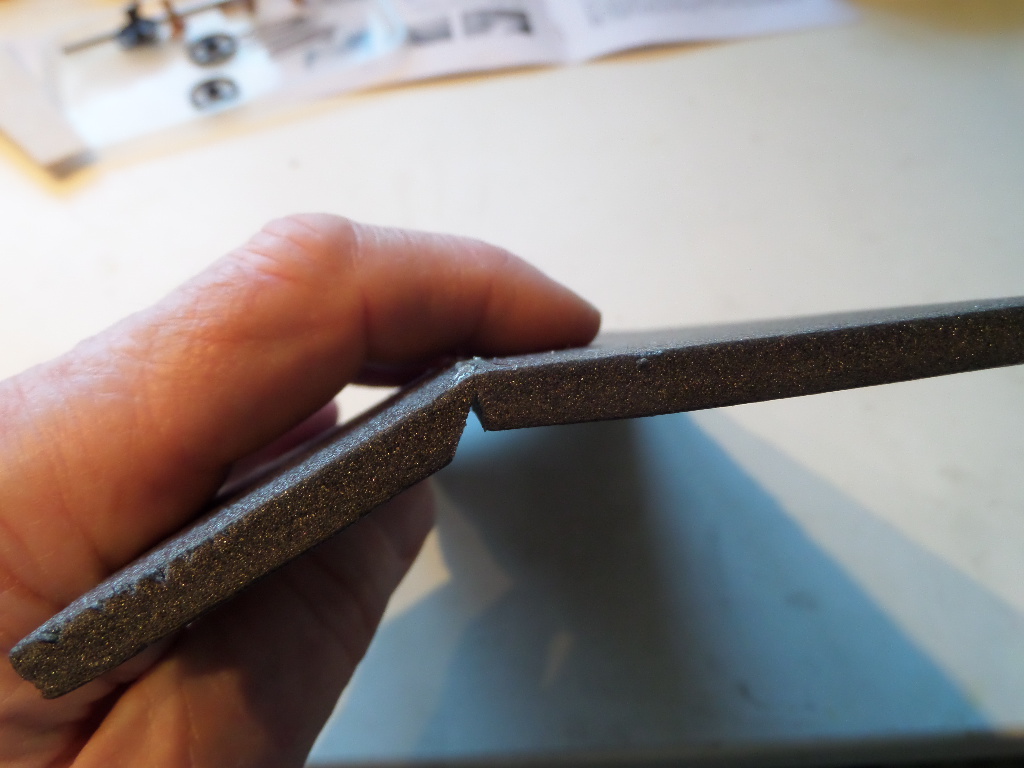

De scharnier gaat misschien iets stroever dan tape (ook afhankelijk van hoe strak je gewerkt hebt), maar het gaat niet meer los:
Mocht het toch te stroef scharnieren, dan kan je aan de onderkant een hobbymesje lichtjes door de naad halen; te dikke ophopingen lijm worden dan wat ingesneden.
