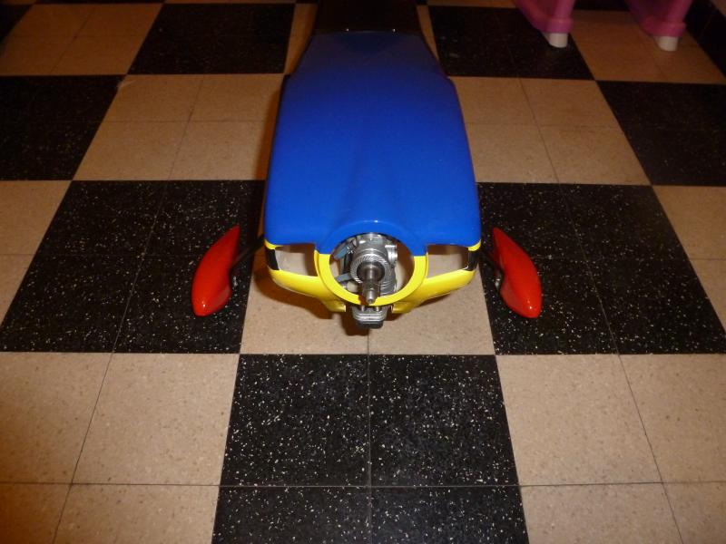

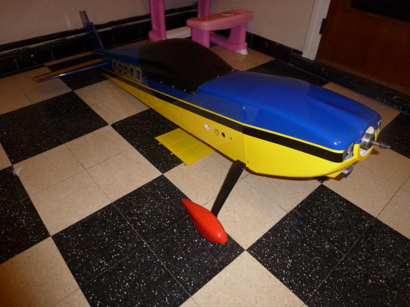

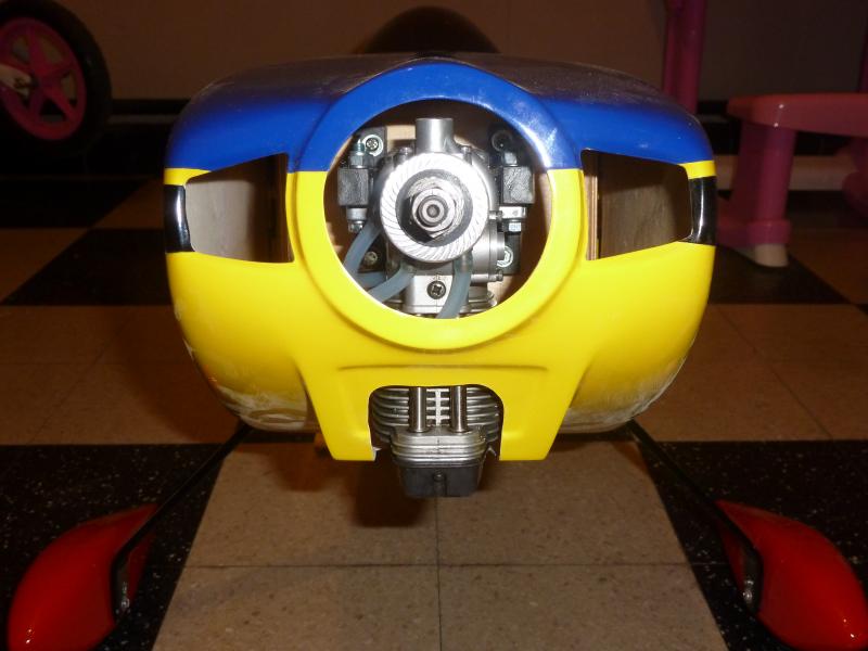

motorschot heeft van fabriek af zijwaartsstelling. maar as komt niet in center uit,doordat ik de motor in het center van de firewall heb geplaatst..
Horizontaal... Het ziet er acceptabel uit. Doordat er reeds zijwaartsstelling in firewall zit, moet je normaal de motor wat uit het center plaatsen, opdat de as van de motor dan mooi in het midden van het vliegtuig naar buiten komt. Ik plaats straks eens een foto.
Ziehier, de kist waar het om gaat.
full
full
full
Opzich valt het best mee, ofwel klopt de manual niet, de beschrijving in de manual is allesinds onder niveau.
Je kan vrij eenvoudig uitrekenen hoeveel de motor uit de hartlijn geplaatst moet worden om de juiste side trust te creeeren...het enige wat je moet weten is de lengte van de motor.
De motor enkele mm verplaatsen zal niet meer lukken, daar de firewall anders teveel verzwakt word door de dicht bij elkaar gelegen gaten..
