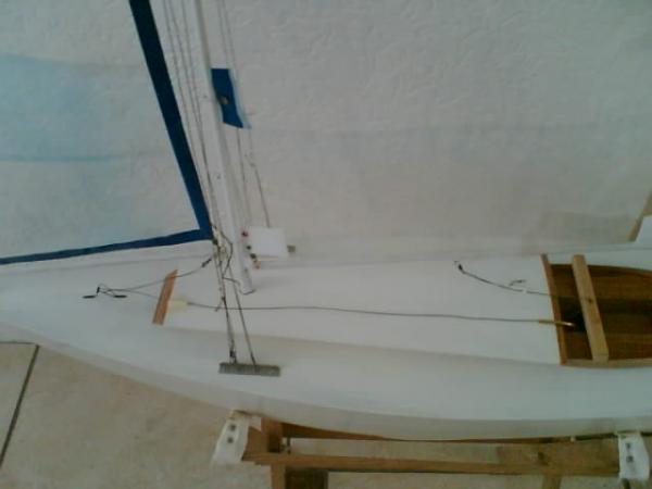

Een paar maandjes geleden heb ik een romp gekocht van een 75cm lang zeilbootje (via marktplaats). Intussen heb ik zelf het roer + roerservo, mast + zeilen + beslag en een grotere servo voorzien van servo-arm ingebouwd. Nu is echter de volgende uitdaging:
Hoe krijg ik de zeilen op elegante wijze verbonden met de servo-arm(?)
De ruimte benedendeks is bepekt. Het dek is voorzien van een klassiek dekhuisje (over een behoorlijke lengte) en het liefst laat ik het uiterlijk van het zeilschip zoveel mogelijk ongemoeid...
Wie heeft er ervaring met het vakkundig en subtiel aanbrengen van de schootvoering en wil zijn ideeen delen?

De foto's...
Enkele impressie foto's:

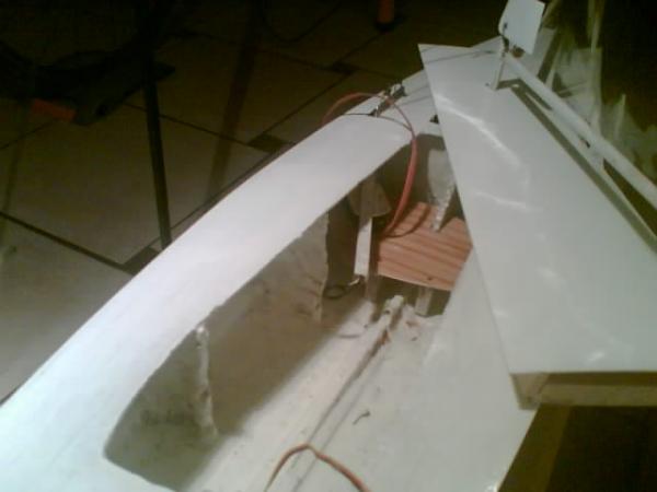

full

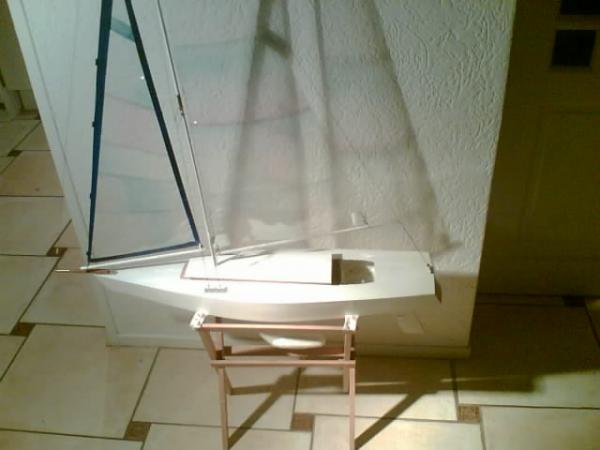

En...
full
De laatste foto toont in het hoekje de servo inclusief servo-arm bedoeld voor zowel fok als grootzeil... Nu alleen nog een elegante manier e.e.a. met elkaar te verbinden...
Tips?
Gelukt! 't Was wat werk, maar dekhuisje, kuipje en schootvoering zijn alledrie geintegreerd...
full
De lijn van de fok loopt via een hengeloogje. Mss niet helemaal 'schaal', maar wel effectief.
