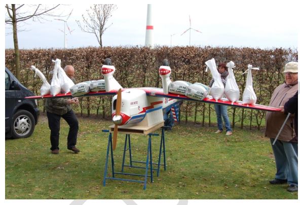

    hier een voorbeeld van een belastingtest, let op het doorbuigen van de vleugel, met name in het midden.
    Aan de zandzakken te zien hoe ongeveer de verdeling van de belasting is in de lucht. Deze was voor een toelating van 10G.

    Weidenbach in de Eifel
    Brutus, ik schrijf 15 kilo op een ondersteunde vleugel, dus alsof hij in de lucht is.
    En het laatste plaatje van Richard laat zien wat ik bedoel.

    Ja en? Ken jij de momentenstelling niet? Dat totale gewicht op het plaatje van Richard, komt ongeveer neer op de helft van het gewicht maar dan op de tip geconcentreerd.
    Bij grotere kisten gaat de ondersteuning van de vleugel een rol spelen bij dergelijke tests i.v.m. de stijfheid van het geheel (door het dunner/smaller worden naar de tip toe, neemt de stijfheid naar de tip toe af), maar bij een simpel chartervleugeltje speelt dat geen rol en is de vleugel over zijn gehele lengte sterk genoeg. En dan gaat het uitsluitend om het moment t.o.v. de vleugelaanhechting.
    Kwestie van elementaire sterkteleer...
