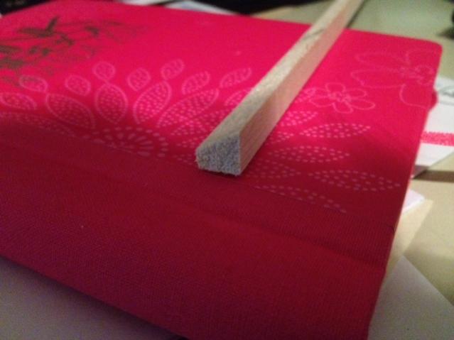

Uit het plaatsen van de shaped leading edge kom ik niet helemaal uit.
hoe ik deze moet plaatsen met de "platte kant" naar voren of met de schuine kant. Vast een hele domme vraag maar ben er niet zeker van.
Had het eerst met de platte kant boven maar is volgens mij niet goed.
Alvast bedankt voor de hulp aan een Rooky.
groet Hein

Hallo Hein,
Aan de voorlijst te zien veronderstel ik dat je de kleine Riser (78"=2 meter) bouwt en niet de Riser 100? Die heeft namelijk een rondhouten voorlijst.
Ik heb een heel topic geschreven over de bouw van de kleine Riser. Dit was destijds mijn eerste bouwdoos en heb er erg veel van geleerd. Je kunt het topic hier terug vinden: bouwverslag-sig-riser-2mtr-zwever
Er staat ook in hoe ik de vleugels deelbaar heb gemaakt, misschien ook wel interessant voor je ;)
En tot slot moet deze foto wel antwoord geven op je vraag:
Succes en veel plezier met de Riser!
Groeten Rick

Hoi Rick,
Bedankt voor je reactie.
Erg leerzaam jou topic al veel van "afgekeken".
Had dus alle vleugels al klaar maar bij alle vleugels de leading edge de platte kant naar boven......
