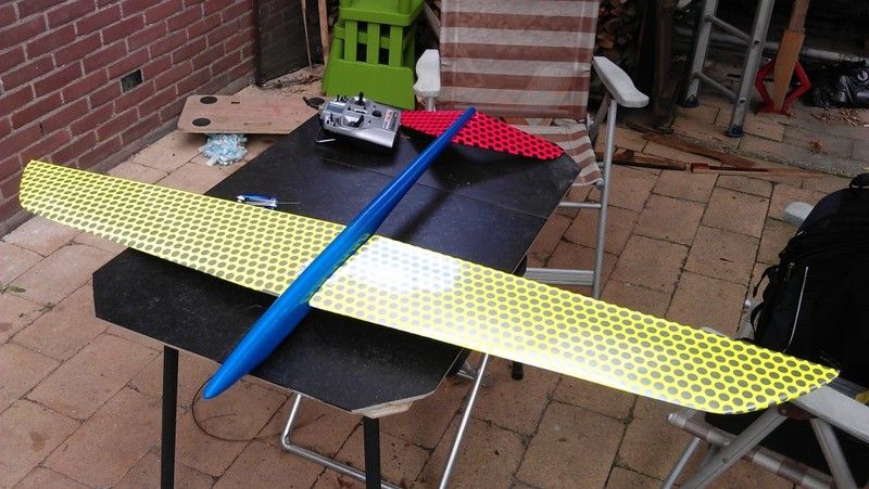

Met de vriendelijke groeten van HansNL heb ik al een tijdje het neefje van de SIG Ninja met een gebroken neus op zolder liggen, nl de SIG Samourai. Een Pitcheron kistje uit de oude doos en het is mij eindelijk gelukt om een gaatje te vinden om hem vliegklaar te maken.
Het was gelukkig niet veel werk, de neus weer tot 1 geheel boetseren, V-staart plakken en folieen en ontvanger en accu erin stoppen.
ik weet niet waarom maar als ik hem alleen al in mijn handen heb een een beetje aan de knuppels wiebel loop ik te grinniken.......wat een leuk ding!!
Ik ben reuze benieuwd hoe dit vliegt en hoe het stuurt!
Is er iemand bekend met deze kist?
Justus
vreemd dat zijn staartje zo ver open geplooid staat...
heeft ie rolroeren ? want die zie ik niet! ;) ik vermoed van wel, kan haast niet anders met de vleugelopstelling.
ik denk dat het wel moet scheuren op een helling!
Nope....geen rolroeren, geen hoogte, geen richting.......gelukkig kantelen de vleugels gezamelijk op een neer en tegenelkaar in om zo rol en hoogte voor hun rekening te nemen (=pitcheron).
De staart vond ik ook apart, zo'n grote hoek, maar er is zo mee gevlogen dus dat ga ik ook eerst doen. Een nieuwe staart is zo gemaakt als ik dat nnodig zou vinden.

Ik heb de Jet-en-Speedversie gehad, die is vrijwel hetzelfde. Vliegt hartstikke leuk!
Wel stevige servo's op de vleugels zetten, anders heb je kans dat ze het bij echt hoge snelheden niet meer trekken (we hadden ooit een die niet meer uit een duik vanaf 250mtr kwam, dat was lullig).
Voor de rest vliegen ze perfect!

Die van Jet en Speed models heb ik ook liggen (ook van Hans over genomen....echt een hele goede die Hans....die moet je te vriend houden!!!)
Er zitten vrij deftige in volgens mij...ik zal type eens googlen. Maar een goede tip.....bedankt!
edit: 5,5kg-cm mg/bb.....de sterkste servo's die ik ooit in huis gehad heb.
Moet genoeg zijn als je goede hevelverhoudingen gebruikt (100% servotravel gebruikt, liefst 120%).

We hebben een paar van die dingen gehad, de originele en de aangepaste (langere neus) van Jet en Speedmodels.
Heel veel plezier van gehad, hij kan echt op een meter keren zonder hoogte te verliezen.
Ik heb laatst nog 2 rompen aan Theo Coenen gegeven, misschien heb ik de mal nog wel ergens staan, als je toevallig schade vliegt.
Ik vind alleen je staartje wat te plat, volgens mij moet de openingshoek 110 graden zijn en zo te zien is het bij jou meer.

Het originele model was ietsje korter dan de Jet en Speed versie, Look heeft hem veranderd omdat het zwaartepunt nogal lastig te halen was, ik heb destijds lood in de neus moeten gieten bij het origineel.
De originele kernen waren van een soort grijs Roofmate.
Het is een vrij simpel te bouwen vleugel, RG14.
Als je de maten weet kan je hem zo snijden.

Ik heb net het verslagje van die amerikaan gelezen. Zijn ervaring doet mij niet zo veel maar het bijbehorende plaatje laat wel een heel andere vleugel zien. Ik heb mooi afgeronde vleugeltips en die op het plaatje zijn vrij rechthoekig. Dit doet mij denken dat ik toch wel de Jet&Speed models versie heb.
Nu maakt dat voor het hele kistje niet uit, het is meer voor mijn eigen documentatie dat ik het prettig vind om te weten. Ik zie dat donderdag de wind naar het zuiden draait dus kan ik met 90% zekerheid zeggen dat hij dan zijn luchtdoop krijgt!
