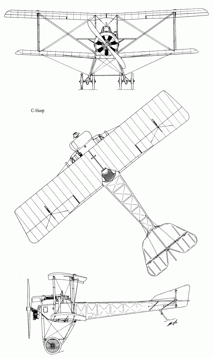

    Hallo.Hier einmal mein neues Bauvorhaben:koud:wenn die Jennys fertig sind,das wird so um Ostern rum,wird ein seltenes Flugzeug gebaut.Ein Sikorsky S 16 Doppeldecker der Russischen Fliegerstaffel.Der Masstab sollte 1/2,5 werden,das ergibt eine Spannweite von ca.3,5m.hier einmal die Daten von Wikipedia.
    Technische Daten
    Kenngröße Daten
    Einsatzzeitraum 1916–1923
    Besatzung 1–2 Mann
    Spannweite 8,40 m
    Länge 6,20 m
    Höhe 2,78 m
    Flügelfläche 25,36 m²
    Leermasse 407 kg
    Startmasse 676 kg
    Antrieb ein Umlaufmotor Le Rohne 9C oder Gnôme mit 80 PS (59 kW) bzw. 100 PS (74 kW)
    Höchstgeschwindigkeit 120 km/h
    Steiggeschwindigkeit 8 min auf 1000 m
    Bewaffnung 1 Lawrow-MG, 7,7 mm
    Motor sollte entweder ZG 38 Getriebe oder ein Viertakter oder ein ZG62 mit Getriebe entscheide das später.. s-16-image04.jpg p1.jpg bcb9d988c3977fce296f7e20bdc1dcf6.jpg images (1).jpg Download.jpg

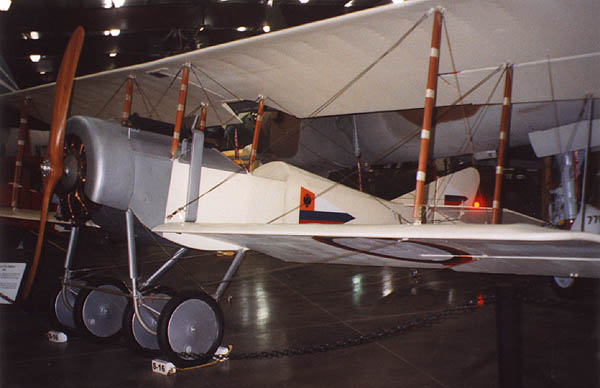

    In museum Old Leghem in Ledegem, Belgie staat naast diverse prachtige WW1 toestellen o.a. dit model van de Sikorsky S16
    Lijkt me een ZG62 met getriebe

    Hallo Ralf,vielen Dank für die schönen Fotos:koud:ich werde wieder versuchen ein schönes Modell zu bauen:)
    Eine Frage,,weist Du zufällig was für ein Masstab die Sikorsky hat? welche Spannweite??

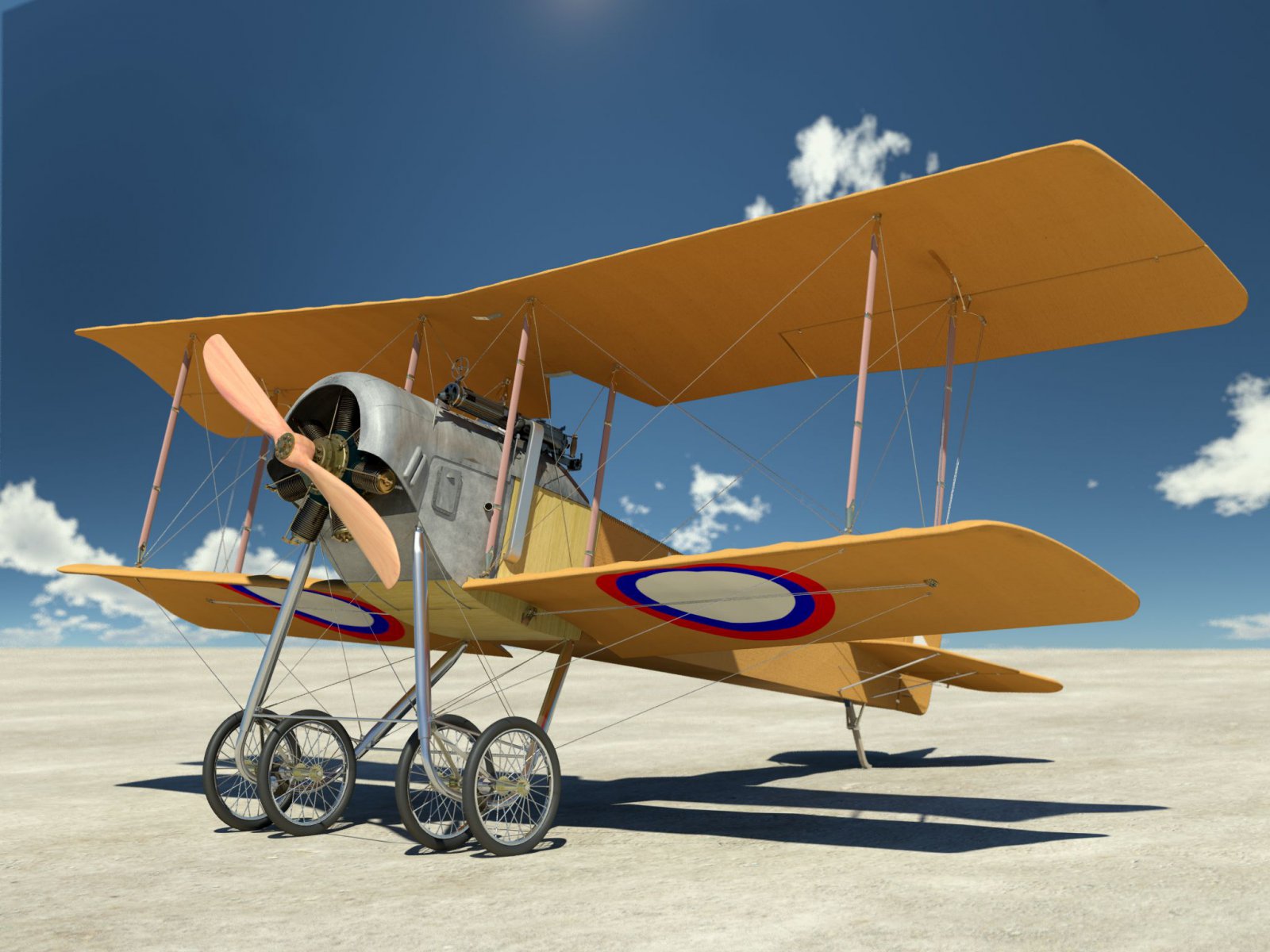

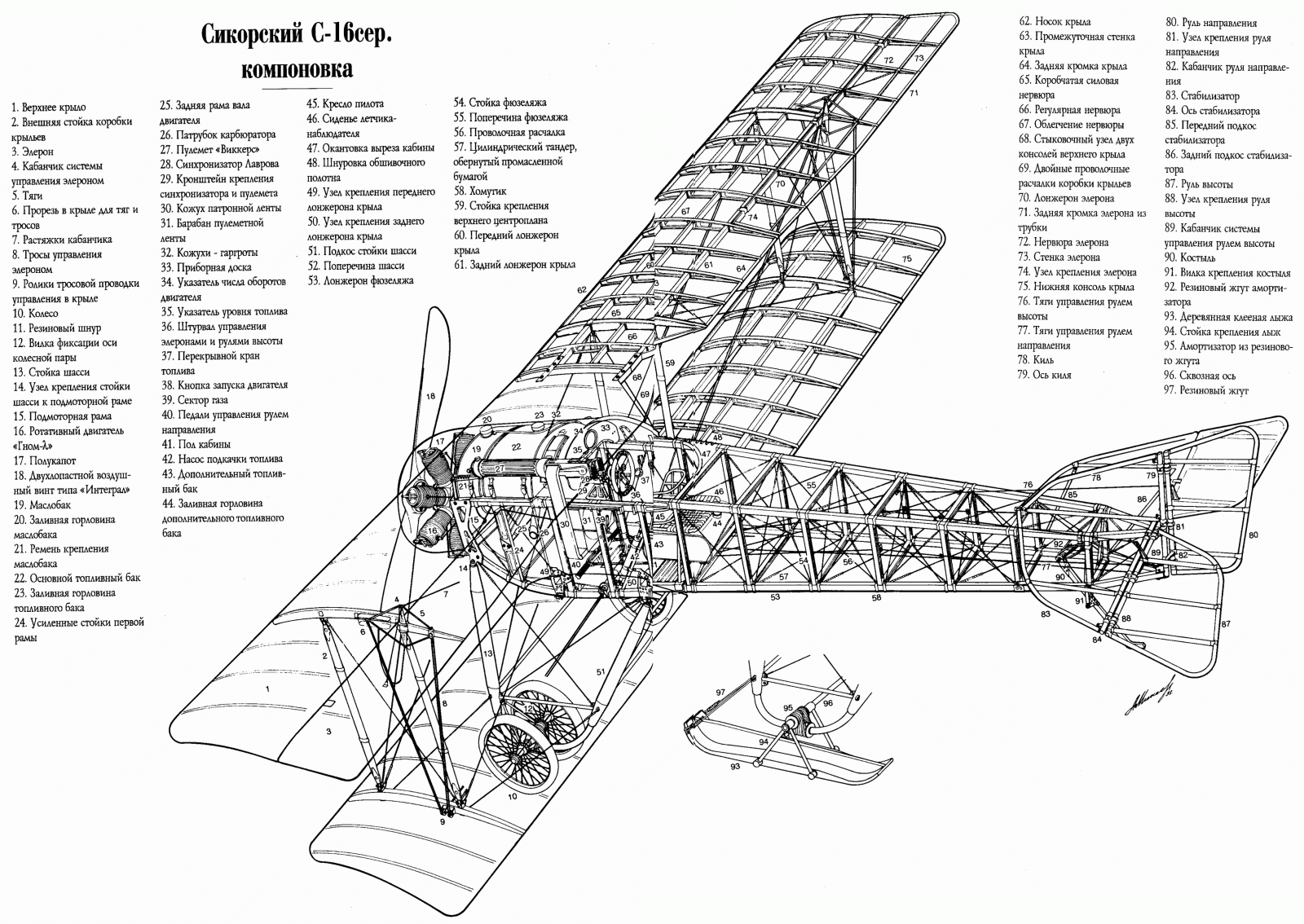

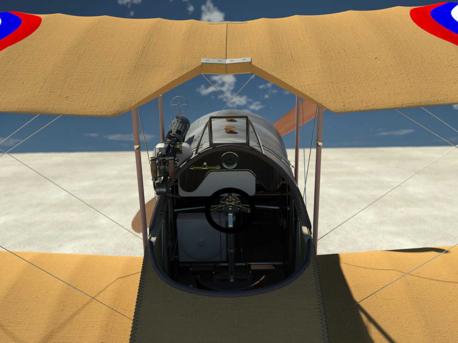

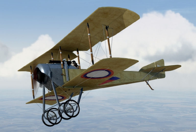

    Als Inspiration und Motivation hier schon mal die Sikorsky S-16 als 3D-Modell:
    strutter, Detlef Sewing en De Mol vinden dit leuk.
  12. Detlef Sewing
    Detlef Sewing The First Aviators
    Lid geworden:
    26 jan 2018
    Berichten:
    211
    Locatie:
    32257 Bünde Nord Rhein Westfalen

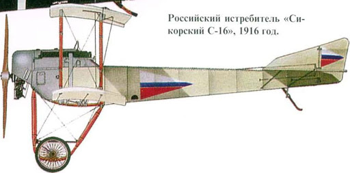

    vielen Dank dafür Uwe,jetzt kann ich schonmal Planen.Ein bisschen werde ich aber anders Bauen.so wie oben auf dem Foto von Ronald.,, die Rumpfbaldachinstreben werden nicht seitlich am Rumpf herunterlaufen angebaut,,sondern am Rumpf obergurt befestigt.Und zweitens werde ich ein festes Mittelteil Bauen(Baldachin).aber mal schauen,,es dauert ja noch etwas.:)

    Woerden
    Es gibt nicht viele alte Fotos von diesem Flugzeug im internet, aber auf den Fotos die ich gefunden habe, ist der obere Flügel auch am Rumpf obergurt befestigt. Ich kann mir Uwes "Fehler" vorstellen, denn wenn man die Seitenansicht im Zeignung ansieht, scheint es als würde die Rumpfbaldachinstreben sich bis zum unteren Flügel fortsetzen. Dies liegt daran, dass Sie sich die Flügelstützen ansehen, die sich fast am Ende zwischen den beiden Flügeln befinden.
