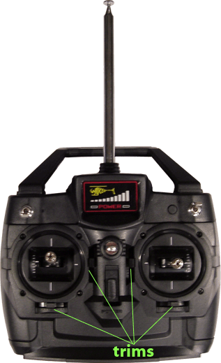

hallo Arjo
ik vlieg met heel iets anders ..maar zo uit jou vraag te lezen
moet je hem aftrimmen ..zie foto
daar stel je alles mee af ..
als ik het goed heb is de linker-stick bij jou gas geven en omhoog gaan
de rechter-stick is links en rechts / vooruit en achteruit ..dus ''links en rechts'' dan moet je bij de rechter stick de onderste ''trim'' stellen
en voor ''vooruit'' bij de rechter stick de trim gebruiken die het dichtst bij de aan/uit knop zit.
als je eerst gas geeft dat hij bijna van de grond af komt kun je al aan de heli zien welke je moet afstellen
ik hoop dat je hier wat aan hebt
gr Ben

haha ja dat soort zenders.
Heb hier iets gelijkaardigs liggen van een double horse toestel gewonnen op de kermis.
Die schuifregelaartjes op de zender die normaal gebruikt worden om te trimmen zijn regelrecht fake en vanbinnen aan niks verbonden. Is louter "versiering" :p
Zoals eerder gezegd zou dus inderdaad op jouw zender een draaiknop moeten zitten om de draaibeweging rond de eigen as aan te passen.
Maar zoals ik zie is dat al in orde gekomen.
"{tab motor speed switch} weet 1 van jullie soms in welke stand die moet staan ??"
Ik vermoed dat je hiermee de "tail motor speed switch" bedoelt.
Met dat knopje stel je in of je staartmotortje snel of langzamer draait, dat beïnvloed de snelheid waarmee je vooruit kan vliegen.
Om af te sluiten: met dit toestelletje kan je echt niet buiten vliegen, tenzij je echt zo windstil weer hebt dat het mistig wordt :p. Probeer toch maar binnen te oefenen, met zo een klein toestelletje kun je weinig verkeerd doen.
