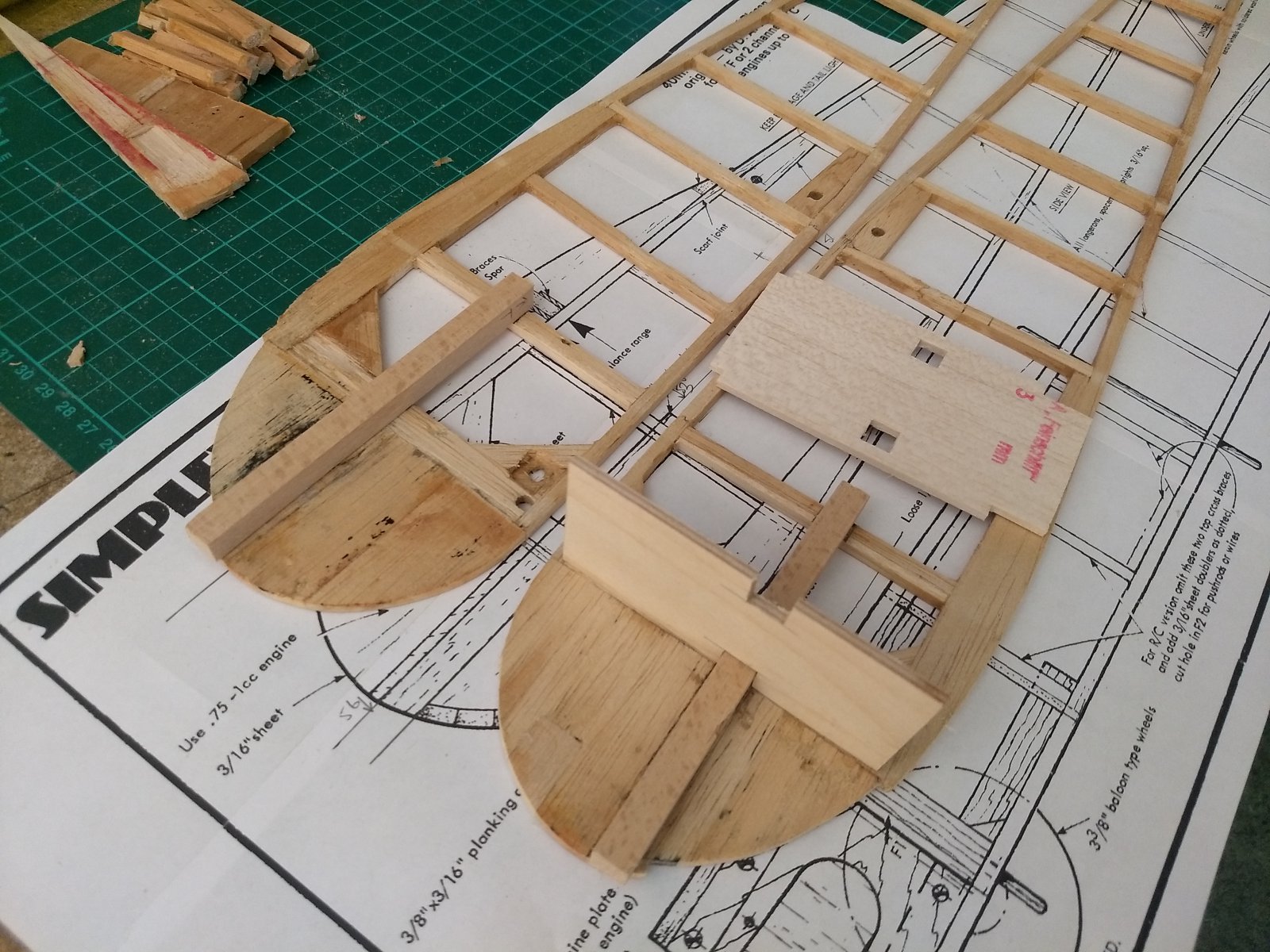

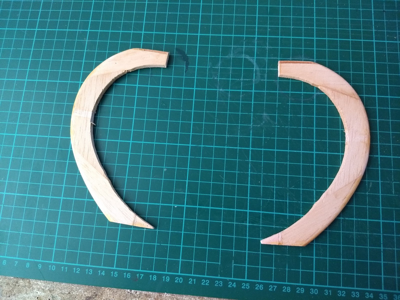

    De vleugel.
    Ook met papier bespannen. De staat was goed gebruikt dus besloten ook de vleugel kaal te maken. Het papier kwam hier best makkelijk zonder thinner af en de plekjes die bleven zitten zijn met schuurpapier verwijderd.
    Bij een aanpassing naar elektro-aandrijvijng waren er ailerons gemonteerd. Vond dit niet zo passen dus zijn ze verwijderd.
    De achterlijst bleek niet al te recht te zijn. Door de jaren van opslag was hier en daar een wat kromgetrokken.
    Ook deze ging er af.
    Hier en daar een oude reparatie.
    Na verdere inspectie bleek de vleugel op meer dan één manier krom te zijn. Met stomen de hoofdligger goed recht gekregen. Helaas bleken nu de uiteinden van de ribben bij de achterlijst niet meer op één lijn te liggen.
    Nogmaals de zaag gebruikt en dit was het resultaat.....
    Ach ja vleugeltje is niet moeilijk te bouwen en zo zit er toch nog wat origineels in.

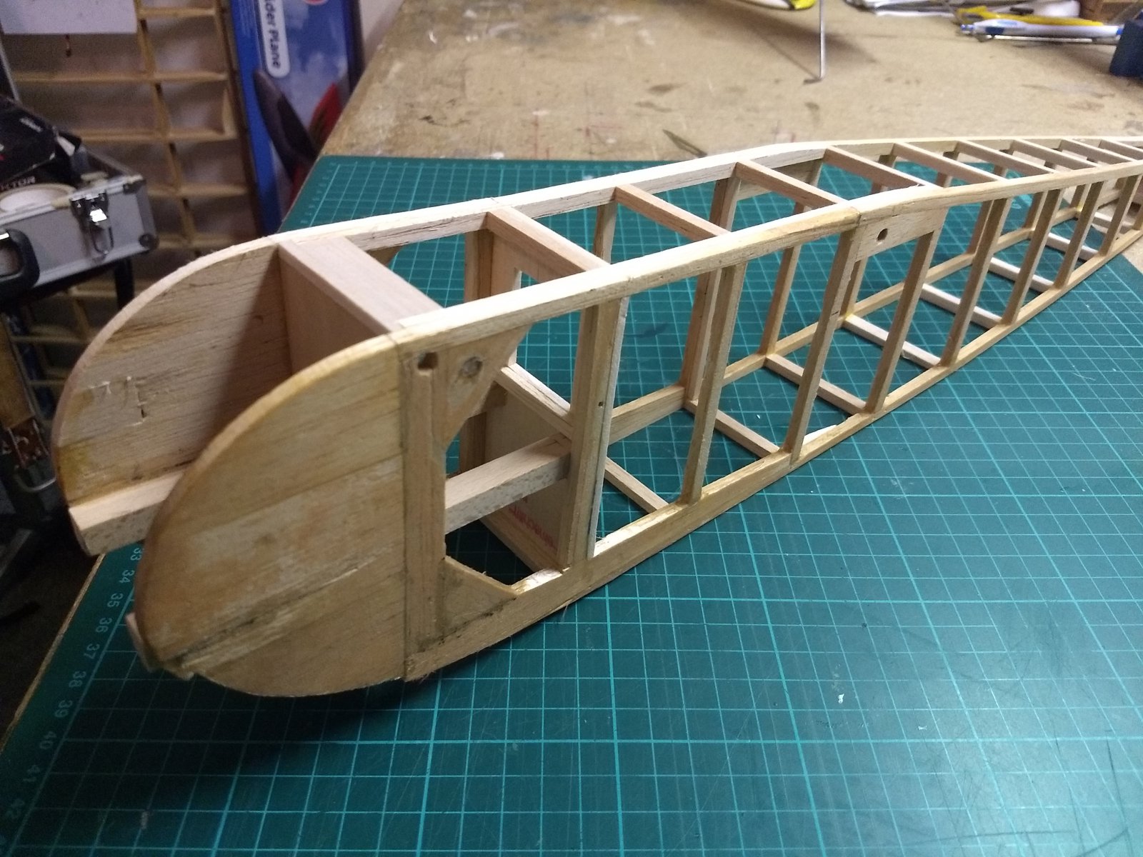

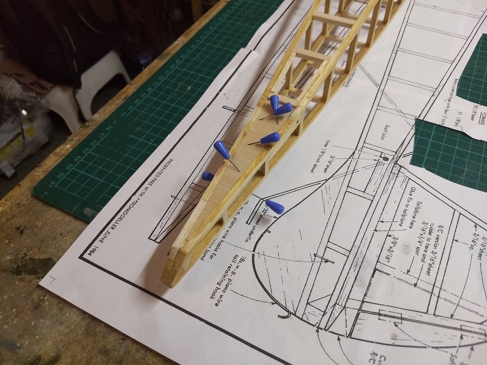

    Verder met de romp. Helaas had de romp door de tijd heen ook een warpje gekregen. Het staart gedeelte was aardig verdraaid en krom. De tussen latjes en het verstevigingen rond de zitting van het stabilo allemaal met een zaagje losgemaakt.
    Wat over bleef waren de twee romp zijkanten die perfect op elkaar bleken te passen.
    Als eerste nieuwe motordragerbalkjes gemaakt.
    Dan de twee spantjes
    Hierna de romp delen uitgelijnd en de spanten en tussen balkjes van de romp voorzijde gelijmd.
    Dan de eindjes bij elkaar, romp zijkant volgde precies de tekening.
    De bovenste langsliggers verstevigd met een balsa latje. Het hout was hier ook een beetje krokant.
    Ook zitten hier enkele kopse reparaties in.
    Wordt weer een stevig geheel
    Nieuwe dwars balkjes
    Versteviging voor het stabilo.
