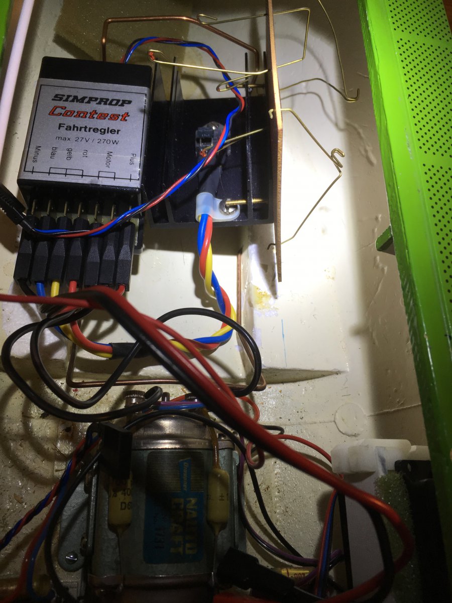

    Dag medeforummers...
    Ik ben eens in het bezit gekomen van een oude Simprop Contest vaarregelaar.

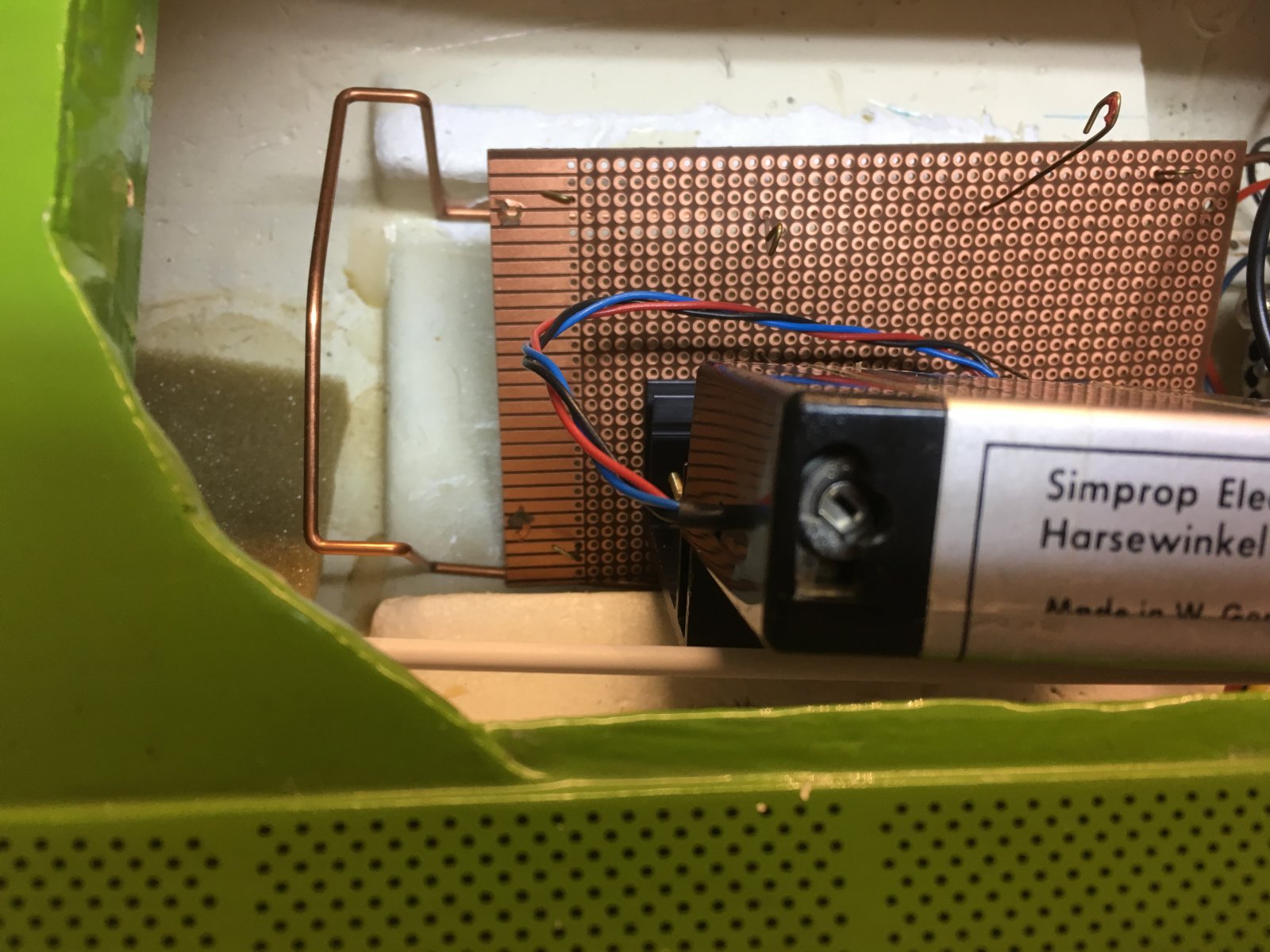

    Het is een regelaar met vermoedelijk 1 losse FET op een koelelement, dat gestekkerd zit aan de regelaar.
    Ben op zoek naar een scan of kopie instructie van deze regelaar, zodat ik een beetje door hoe deze in te regelen.
    Een oudere regelaar, maar direct ook aardig om een oud model als gebouwd, zo veel mogelijk in stand te houden... alleen de accu’s dat zullen moderne cellen worden...

    Bas, Kun je de binnenkant ook tentoonstellen? Zie aansluitingen voor accu en motor. Dan zou er ook een regelgedeelte in het kastje moeten zitten. Rood, geel en blauw zijn de aansluitingen voor de ontvanger? Enig idee of hij voor één (vliegtuig) of twee richtingen (auto/boot) is uitgelegd? Voor auto/boot zou er een ompoolrelais in moeten zitten. Maar ik zit dingen te schrijven die jij denk ik ook wel weet. Weet nog wel dat regelaars uit de 70-er jaren van de vorige eeuw de ++ van de ontvangeraccu en de motoraccu aan elkaar hadden liggen. Maar dat is te meten. Gr. Klaas.

    Ik ga nog even wat meer plaatjes schieten Klaas.
    Het was een van de eerste moderne IC regelaars? Trof niets op het internet, behalve dat stukje info op een Duuuts forum...
    Eerst de brievenbus fixen. Er af geragd door een scooter mobber van Tante knok Post-NL! Ruig tuig!

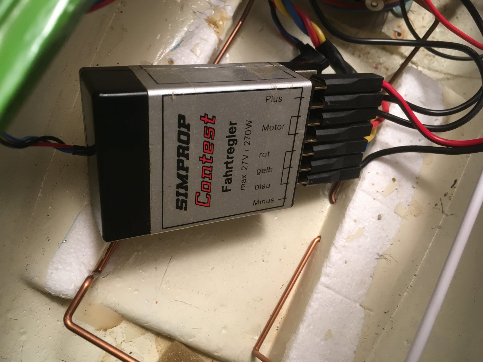

    Gister FFF een plaatje geschoten Klaas.
    Top Roel ik ga Corrien benaderen. (als hij zelf al niet bijkans reageert, maar die tovenaar heeft het druk)
    En anders maar een braaf briefje naar 'Herrn Simprop'.
    Contast, groots in omvang... modaal in vermogen? 10A, bij 27V... maar ruimhartig voor het model bij 6V en waarachtig achaïsche motoren uit '50/'60... pré Monoperm.
    Modern gesproken... is dat echt 'vet Krijt of Tertair... De dyno-extition posse'
    Waar het mij om gaat, is, of het ding op een bepaalde manier moet ingeregeld worden.
    Knuppelstand neutraal of de knuppel in een volle uitslag.
    Het is natuurlijk te testen met een los motortje op een ontvanger. Verwacht geen rook.
    Ik heb even mijn MPX EVO 9 Synth alvast op een Simprop-ontvanger met kristal op los gelaten.
    Die is vrij instelbaar van 40/41 Mhz. Aangezien de boel Simprop gestekkert is.
    En dat geeft goede respons.
    Ik zal het geheel op de labvoeding gaan zetten. Model heeft 3 motoren.
    Nautocraft en 2x Distler. Nautocraft heeft een zeer laag rendement. Maar het was toen het beste.
    Nog verder te bestuderen op aansluitingen... maar dat komt in alle rust nog aan bod.

    Bas, Heb je nog gemeten of de + van de ontvangerdraad en de + van de vaaraccudraad aan elkaar liggen?
    Zie op het zwarte deel rechts alleen maar een "vermogenstor" Zit er in het Simprophuisje nog een gaatje om het omkeerrelais (zo het er in zit) op neutraal te zetten. In wezen zet je niet het relais op nul, maar het punt waarop die aantrekt of afvalt. Heb ook nog zo'n oud 24 Volts ding gehad. Werkte op zich goed, maar heb hem eens naast een moderne regelaar gezet. Toen kreeg de stuurservo het opeens heel druk en zag een nieuwe paus. Gelukkig alleen de elektronica in de servo in hogere sferen. Succes verder met de ontdekkingsreis. Gr. Klaas.

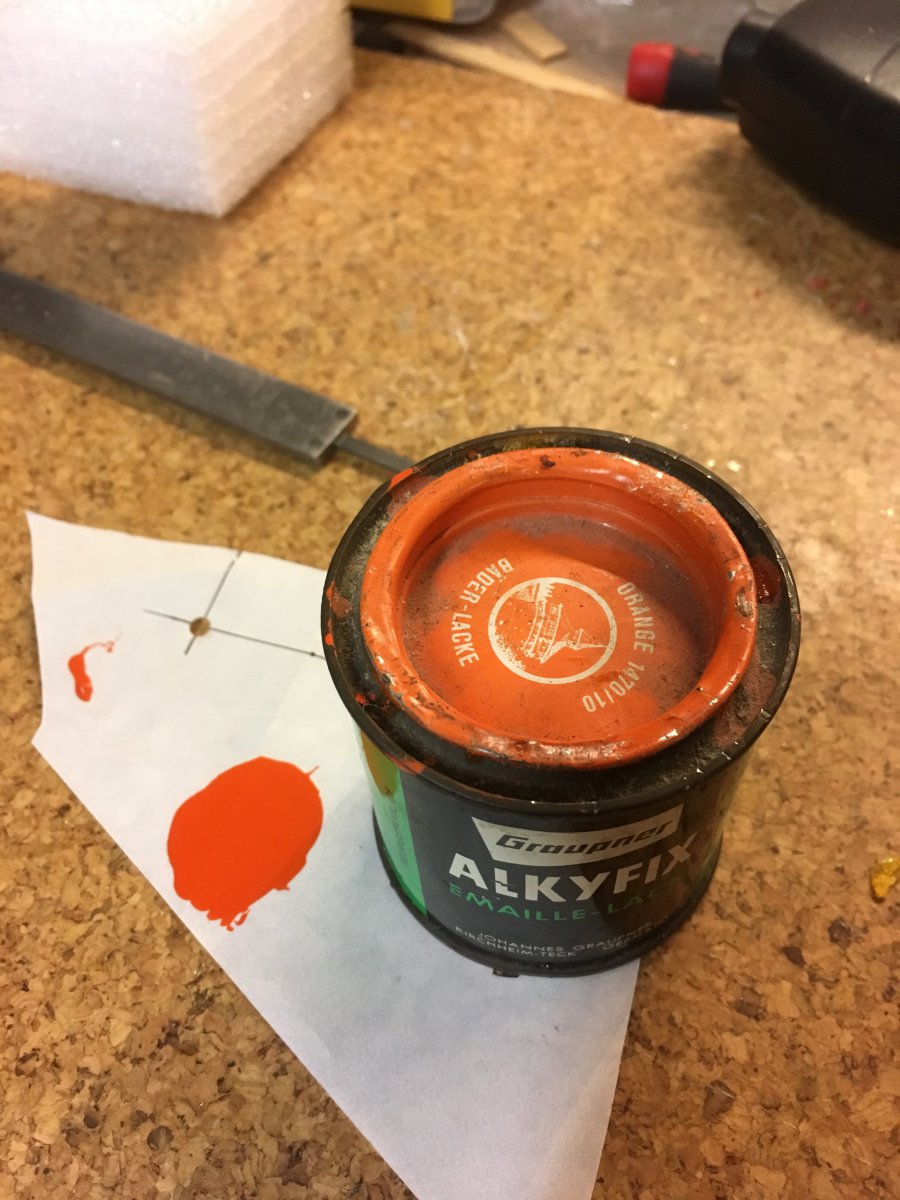

    Bij de verhuizing ooit naar dit dorpje waar ik nu woon...
    wellicht toch iets te veel potjes weg gekeild van het zeer beperkte kleurenpakket van deze jongens.
    Doppie met moeite er af... ofwel... het zat potdicht... trof ik een harsige inhoud... kon er geen koffie van maken.
    Roeren... stevig roeren door de emulsie op de bodem... en plop... oranje boven.
    Mag iets verdunner hebben. Vast tolueen.
    Kwakkie in de zon op de vensterbank... en het droogt keurig op. Na 24 uur moet het dan uitgereageerd zijn.
    Nu komt de grap... die potjes heb ik in 1973 zowat gekocht. Deze oranje dus nog over...
    Het kan niet anders dan dat het een RAL kleur is. dus die waaierkaart hou ik er in daglicht nog even bij.
    Restanten en overlevering van een ooit prachtig bedrijf... email-lack... haha...
    Gr Bas

    Doet me denken aan een pot Gulf Oil oranje, waar ze in Schiedam auto's mee spoten. Kreeg een pot in 1962 en heb die gebruikt tot 2002. Het gekke is dat ik er nooit een vlies op heb gezien. Was gemakkelijk te verwerken.Uiteindelijk het restant toch maar afgevoerd. Het oranje/bruine tijdperk was toen definitief voorbij. Heeft van 1972 tot 1986 een keukendeur gesierd. Een pot Havanabruin van Humbrol is al net zo oud als mijn Bugsier 3 (1976) en nog steeds bruikbaar. Ook geen vlies op tot nu toe. Gr. Klaas.

    Wel heren, het is hier bananen... zo het lijkt?
    Dank Roel voor de links. Was het kwijt.
    Te bestuderen!
    Stelschroefje, jazekers Klaas, en dus vol goede moed! Het zat er keurig in.
    Mooi... volgende actie... ‘hoogspanning’ er op 6v... DC... toe maar!
    Geen sjoega! Hmmm...
    Meten... 6v totaal... wat stekkers vergelijken.
    Polen worden gevoed.
    De ontvangerstekker controleren. Millivolts, verder niets,
    bij de tekst ‘motor’ zijn er 2 aansluitingen.
    Linker aansluitlip geeft 6v op de aarde. Gebeurt dus iets.
    Aan beide motor-voedings-lipjes, onderling geen spanning, en ook niet vanuit de plus.
    Knuppel vanuit neutraalstand.... maar.... niets! Geen sjoega.
    Nogmaals het ontvangerstekkertje meten... millivolts... neuhhh... niente!
    Een BEC vol tanden?
    Dan toch even open maken?... Doch geen popcorn, geen exotische luchtjes...
    noch sporen van knaagdieren...
    Mooi met relais... met fraaie contacten....
    Dan maar ontvanger er aan, maar dan wel met voeding vanuit een UBEC... en ‘klik’ zegt het relais droogjes!
    Mooi zo, ‘klik’ is leven, doosje weer provisorisch dicht tegen kortsluiten en ander geklooi. Aansluiten en de zender aan. Simprop ontvanger, 40 Mhz... kanaal 51 conform kristal.
    Zaak warrig op de motor bij pook neutraal... en dan bij-regelen op het potje met fijn schroevendraaiertje... en de zaak is aan de loop, voorwaarts en achterwaarts!

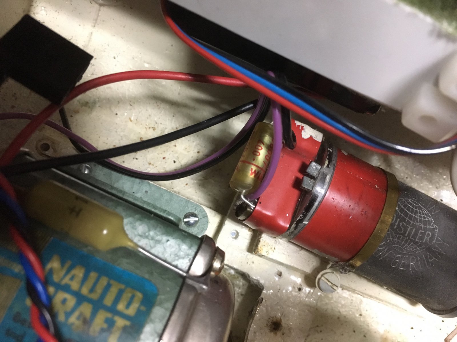

    De linker/BB Distler heeft er nog niet echt zin in, peddelt een beetje maar komt niet mee op toeren. Nautocraft gretig en de andere SB-Distler keurig op toeren. Beestjes lijken een beetje voorlopers van Buhler... Ik vermoed geoxideerde collectors... anders moet het maar er uit voor poetsbeurt.
    Maarrrr... de middenschroefas is krom en swing?. Een M4 as, is ook geen punt. Is te vervangen. Richten kan ook...
    Maar het werkt na 25 jaar stilstand.
    Zo een gevoede Nautocraft ruikt best lekker. Oude luchtjes in het borstelloze tijdperk.
    Update:
    Welnu... Dat gewiebel? Is de flexibele koppeling heb ik nu bemerkt! Die stamt uit nabij 1965-1970... is dus echt een beetje stram?... net als ik! Anders er maar een moderne koppeling in.

    Klaas, heb jij goede foto’s van een zo een motor? Hoe zitten die borstels? Hier zijn ze afgetaped.
    Dan kan ik een inschatting maken.
    De traag lopende even te isoleren en in te lopen ‘in situ’ of behoedzaam uit het oerwoud van techniek te plukken.
    Uiteen, voorzover dat kan, om de collector op te poetsen met Scotch Brite etc.?

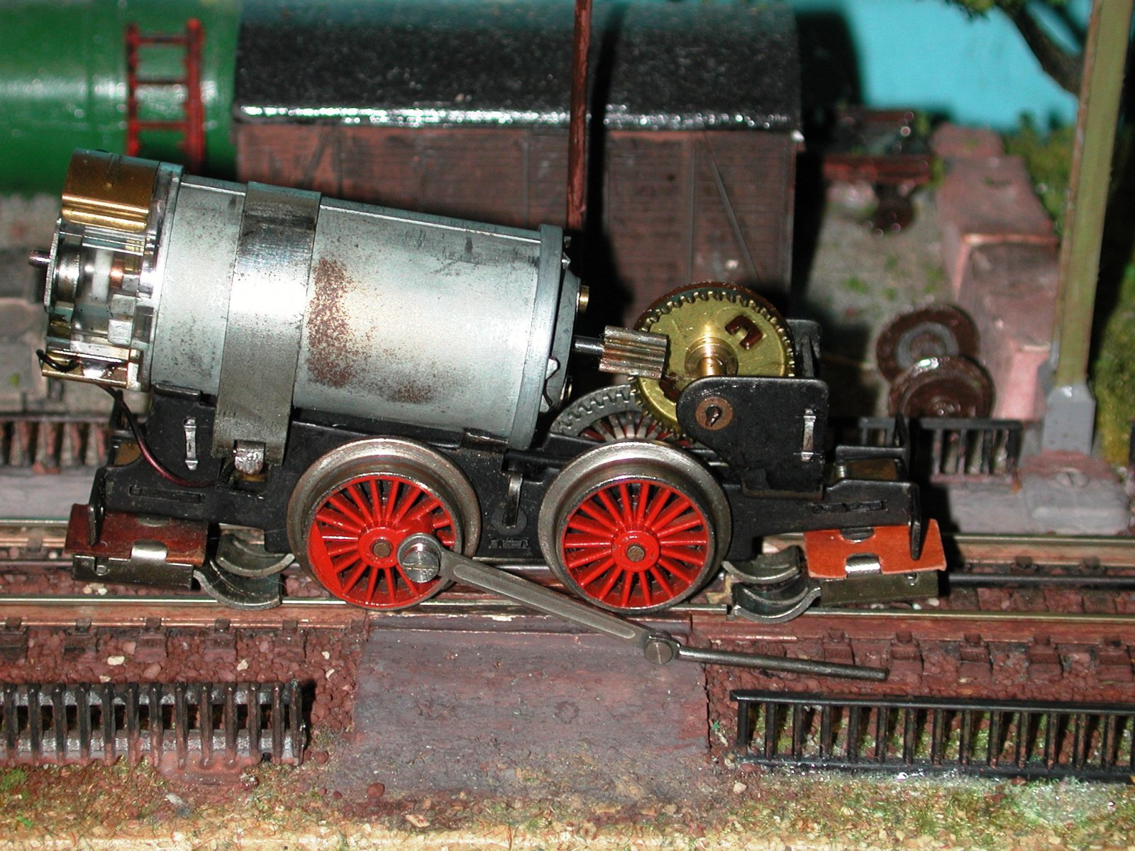

    Mooie dingen die Distlers Bas. Gemaakt voor de eeuwigheid lijkt het. Zitten kogellagers in. Aan de aszijde zelfs met een demonteerbaar klepje. Zit vast met 2 schroefjes. Zat toch een manco aan het motortje. Het huisje waar de koolborstels in zitten is van plastic en dat wordt door de jaren heen bros. Zit op een paar lipjes, die aan het huis zitten, geschoven.
    Daarna tordeer je de lipjes, die met een uitstekend deel over het plastic vallen. Vaak breekt er met het demonteren iets van het plastic en blijft er weinig over dan het in te tapen. Ook in het plastic eind een kogellagertje. Pas op dat bij demontage de kogels niet wegrollen. Leg er desnoods een magneetje bij om ze te vangen. De koolborstels zitten in de plastic kap. Het gedeelte in de kap is U-vormig gebogen met aan het lange eind de koolborstel op de collector. Het korte eind gaat ook door de kap en dan gaat er een messing veerclip overheen. Hieronder een plaatje van de batterijlocomotief. Kan nog wel verder in detail, maar dan moet er eentje opdiepen en over de catwalk laten gaan. Maar zo te zien is alles zichtbaar. En nog een link met wat wetenswaardigheden over dit kunstwerkje.
    Gr. Klaas.

    'Hier volgt een nieuwsregistratie van een gebeurtenis, zonder commentaar'.
    De regelaar heeft gesproken! Ugh! 'Klickmoment'
    Onbewerkte registratie, met geluid van een 'triple expansie'.
    Uiteraard is het klikken is voor het primen van de carburatie van de elektromotoren...
    Het gebonk een stugge koppeling die na jaren is uitgehard, en vast onder een hoekje...
    dus niet 100% uitgelijnde asdelen?
    Gr Bas
    Laatst bewerkt: 30 okt 2019
  19. H.B.Busking
    H.B.Busking Forum veteraan
    Lid geworden:
    17 aug 2004
    Berichten:
    8.213
    Locatie:
    Odoorn, Drenthe
    Daarop een volgende bijzondere test... spannend... en ja het werkt!
    Bijzonder fraai om het werkend te zien. Stond erbij en keek er naar. Gaaf!
    Stand van techniek begin jaren 70, 25 jaar stil gestaan.
    Filmje is gewoon een registratie met de telefoon, geen edits, dus het duurt allemaal even (eeuwig).
    T.z.t een wat betere registratie en over de breedte gefilmd.
    De spindel in de kuip gaat via een Miliperm Pile, onbekende 'Stufe' maar ik denk 6:1
    en alles op 6V van de labvoeding (5.85V was het exact...). Indrukwekkend mechanisch geluid.
    Wel... Voor wat het waard is...
    Gr Bas
