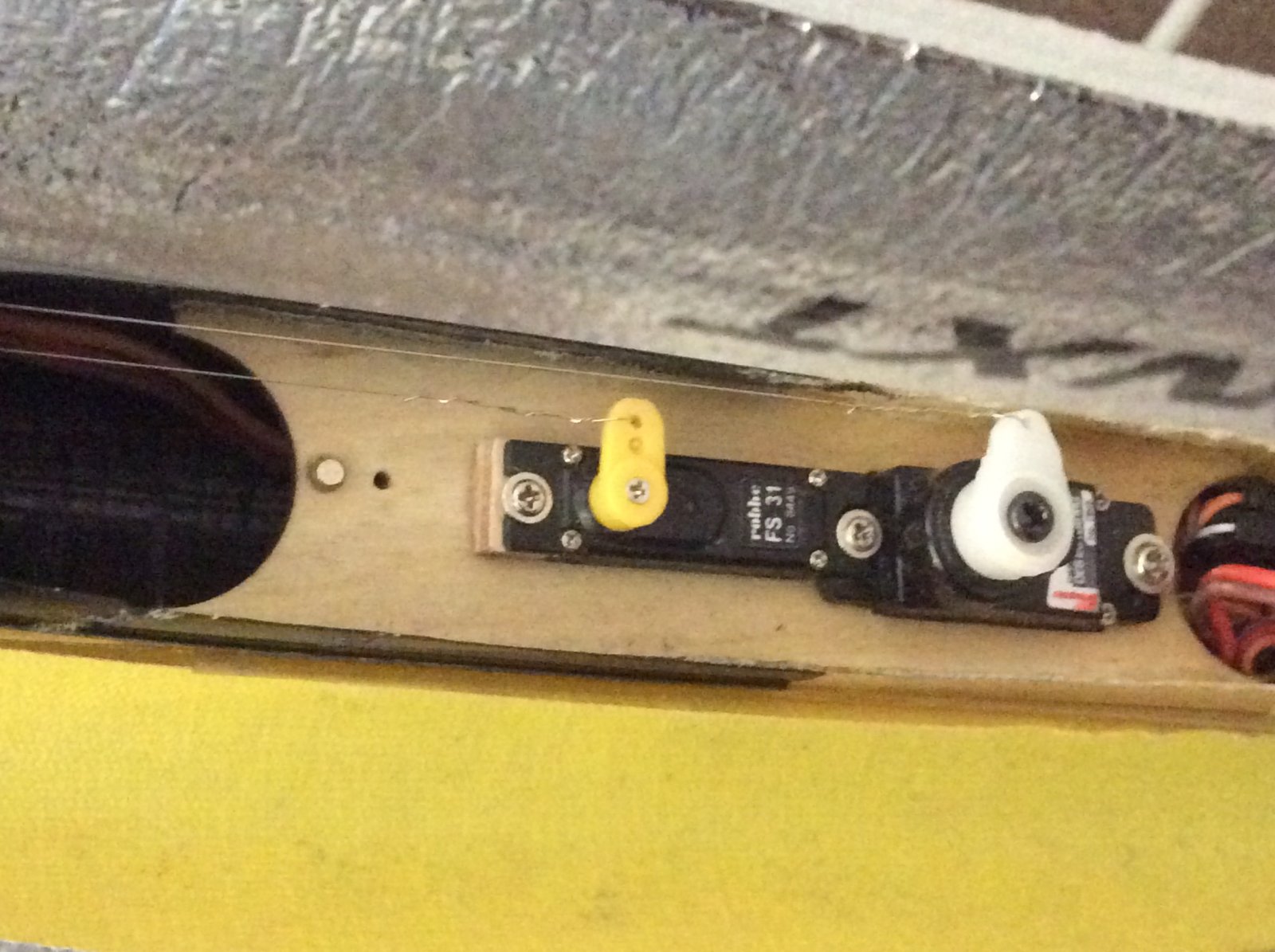

Hi,
Om dit draadje nog even vanuit mijn originele post af te sluiten het resultaat van mijn uiteindelijke reparatie.
Ik ben ervan overtuigd dat de gitaarsnaar meer dan sterk genoeg is.
Het blijkt dat het originele snaartje (dus een gitaar snaar) niet geknapt is, maar losgeschoten! Het hoogteroer heeft een servohoorn met een open haakje waar de snaar achter haakt. De snaar is daar tijdens een lancering afgewipt en losgegaan. Ik heb nu een heel dunne servodraad (sub-mm) gebruikt om de snaar vast te binden aan de hoorn, zodat deze er niet meer kan afspringen.
Het lag waarschijnlijk aan de winding van de snaar om een lusje te maken. Er zat wel een "busje" omheen, maar er stak een klein stukje staaldraad van de snaar uit. Ik denk dat deze in de romp heeft gehaakt en het daardoor mogelijk maakte de snaar van de spanning van het single pull systeem af te halen en de snaar dus van de servo hoorn af te wippen.
Allemaal erg priegelig en dus heel voorzichtig gecorrigeerd.
Gisteren mee gevlogen en deed het prima met de originele snaar er dus weer op, maar nu extra vastgeknoopt.
groeten,
Alex
