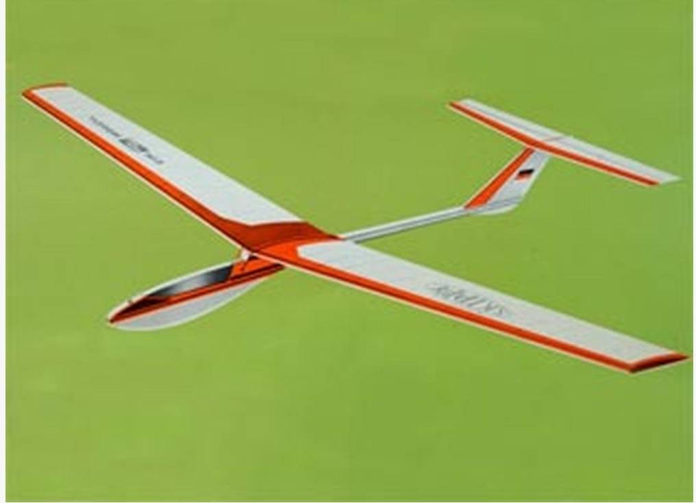

Onderstaande een paar foto's. Er staat niets op de kist. maar volgens de verkoper was het een skippy van nederlandse bodem. Skippy f5d door marcokruyt geplaatst op 4 feb 2022 om 11:39 Skippy glider door marcokruyt geplaatst op 4 feb 2022 om 11:39
Geen idee, vandaar mijn vraag, hij is verkocht als een hotliner...en de bouwwijze komt wel overeen met wat je verwachten mag van een jaren90 kist. holle vleugels opgebouwd uit balsa en glasdoek met carbon verstevigingen ect. de vleugels lijken in een mal gebouwd te zijn. Hopelijk heeft iemand nog wat info.
Gegevens Skippy: Spanwijdte : 1800mm Koorde: 200mm - aflopend naar c.a. 150mm Koorde stabilo c.a. 110mm Lengte overall c.a. 900mm Leeggewicht c.a. 700gr. / en met alles ingebouwd ligt hij hier op ca. 1450gr. met 2200 4S / 80amp esc en een Emax GT2826 motor op 1090KV (had ik nog liggen)
De Skippy is destijds ontworpen en gebouwd door Pieter Douma. Was een F5B zwever voor de 27 cellen klasse
Hij is inderdaad gebouwd door Pieter Douma en ontworpen door Pieter, Jaap Vis en mij. Hij heeft onder andere gevlogen op de WK in Wangaretta, Australiƫ in 1994 Als ik mijn goed herinner had deze het MH30, erg goed op hoge snelheid en bij thermiek, maar daar tussenin niet super. Van het 1996 ontwerp, de Medusa heb ik nog wat meer documentatie overgehouden. Deze had het SD6060 profiel en een zwp op 60 mm van de voorlijst, maar 180 mm koorde. Als de Skippy 200 mm koorde heeft zou ik eens beginnen op 65 mm en in de praktijk eens kijken of je wat naar achteren kan.
Heren, bedankt! Stukje hollandsglorie dus, en met mijn setup snap ik waarom ik het cg niet heel erg ver naar voren krijg, ik zit op c.a. 70mm, zal wat lood op de neus plakken voor de eerste vlucht. 27 cellen nicd (sub-d) dat is een baksteen van zeg 1350gr ofwel net zo veel als de hele kist nu....
