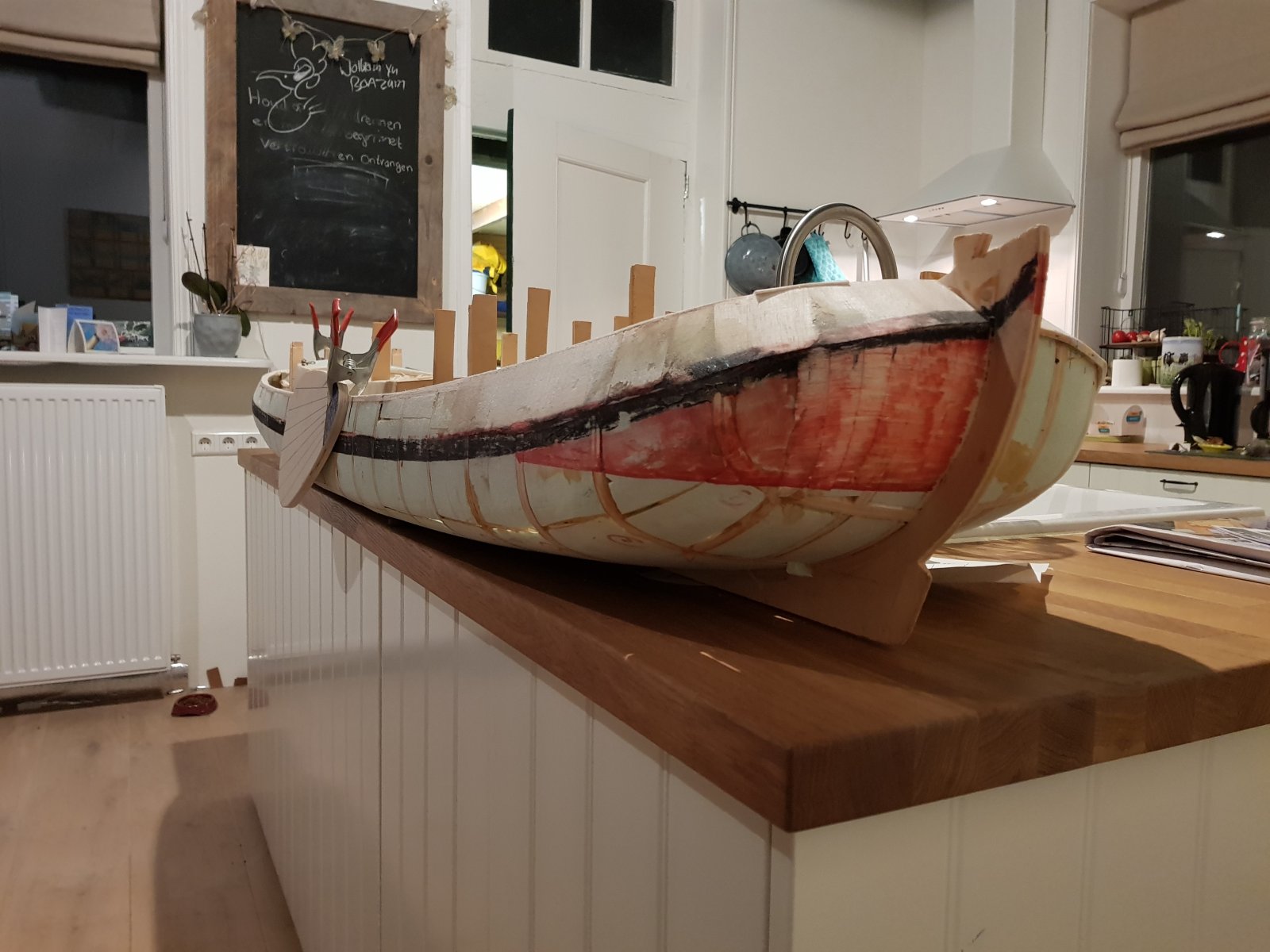

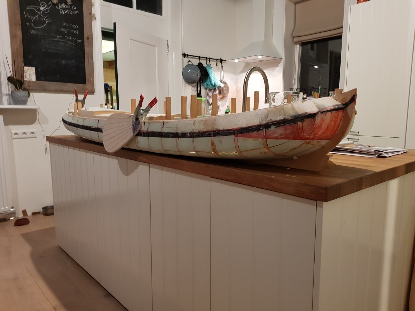

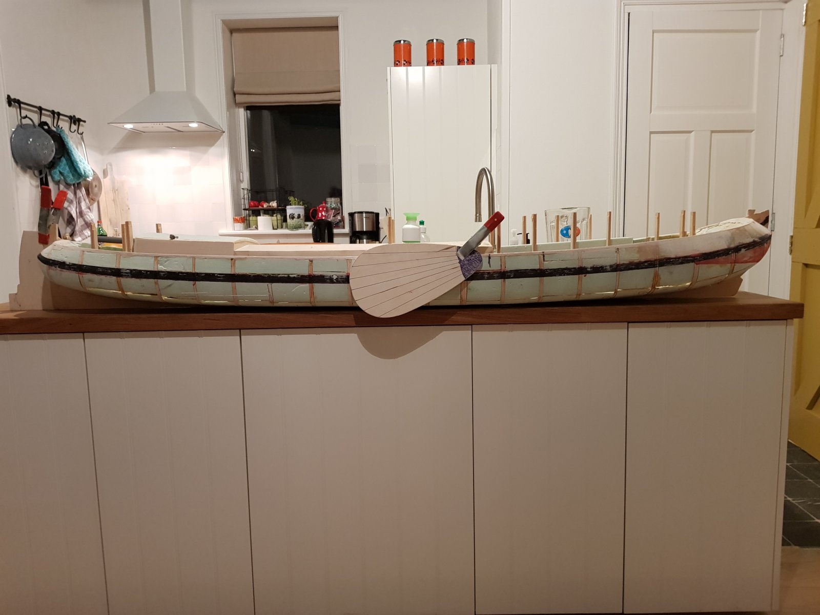

Voor degene die dacht dat deze al in het ronde archief lag: hij leeft nog. Ik heb tijdenlang niks meer gedaan, maar wil toch 's kijken of ik er wat van kan maken.
Vanwege de ronde kop en kont ben ik totaal afgestapt van beplanken: ik ben overgestapt op groene roofmate (of floormate, geen idee welk merk ik heb). Dat werkt ontzettend fijn om iets in model te brengen.
Ik weet eerlijk gezegd niet helemaal hoe ik de romp ga maken: mogelijk wordt ditt 'm maar een mal sluit ik ook niet uit.

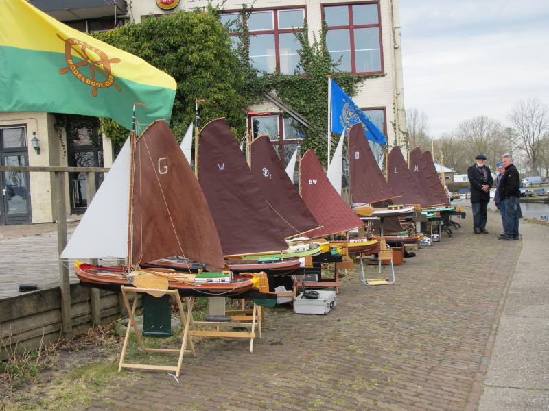

14 en 15 april 2018 zijn de HMBC model skûtsjes en veel IFKS skûtsjes te zien in Langweer tijdens de opening van het watersportseizoen Friesland. Alle klassen strijden voor de overwinning.
Dank Marco, het was eerlijk gezegd verrekte lastig om de kop goed te krijgen. Dat is eigenlijk allemaal op t oog en t lastige met tjalken is mijn ervaring dat all die rondingen er vanuit elk gezichtspunt weer heel anders uitzien. Het was echt een kwestie van plakken, schuren, kijken, kijken bij skutsjes, foto's, weer schuren, toch weer bijplakken, stuiten aftekenen en dat 20 keer opnieuw. Maar nu heb ik een redelijke Roorda kop.
Joost, jullie hebben een schitterende vloot, misschien kom ik even kijken in april. Dat is voor mij redelijk dichtbij. Ik heb nog een bulb liggen van 7 kilo. Ik denk dat dat moet lukken. Hebben jullie trouwens een goed zeilprofiel? Pompeblêd hier op t forum moet er als t goed is eentje hebben.
