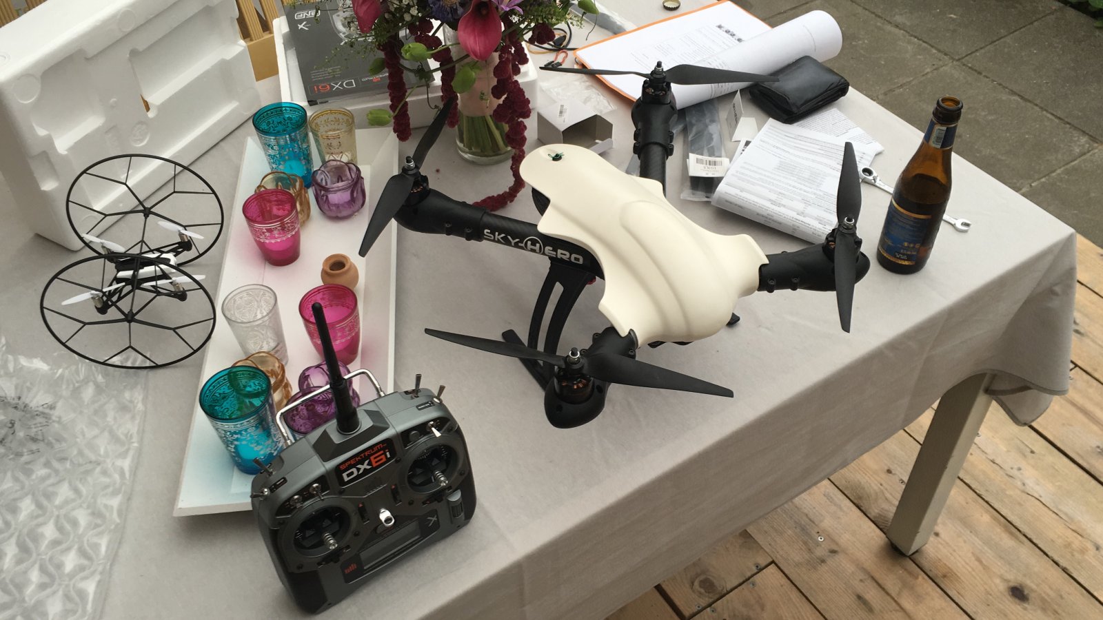

Ik ben Ruter van Doorn en reeds in het bezit van een sky hero little spyder quadcopter.
De drone was al helemaal afgemonteerd en in principe "flight ready". Ik ben vaak aan het klooien geweest met kleinere drones en heb een klassieker als hobby naast het vlieg gebeuren maar dit is voor mij ook nieuw.
De drone is uitgerust met een DJI Naza M (V1), na volgens het boekje de firmware proberen te updaten kwam het volgende naar voren met een foutmelding op de software (alles van de laatste update).Bij het aansluiten van de accu worden de bekende tonen wel gespeeld op de 4e na.. buitenom dat is de statusled gewoon uit...
Initializeren wil dus niet en op dit moment kan ik er niet voor of mee achteruit.
Alle bedrading zit op de plek waar het zitten moet en is netjes aangesloten, heb ik vandaag nagelopen. Er zit uiteraard een gps/kompas op en PMU. ecu's op alle motoren etc etc. het probleem zit hem echt alleen in de naza unit. is er een manier om deze er weer bovenop te krijgen of te resetten?

Welke foutmelding krijg je exact terug dan in de software ? Kan je überhaupt wel verbinden met je Naza op je pc ?
