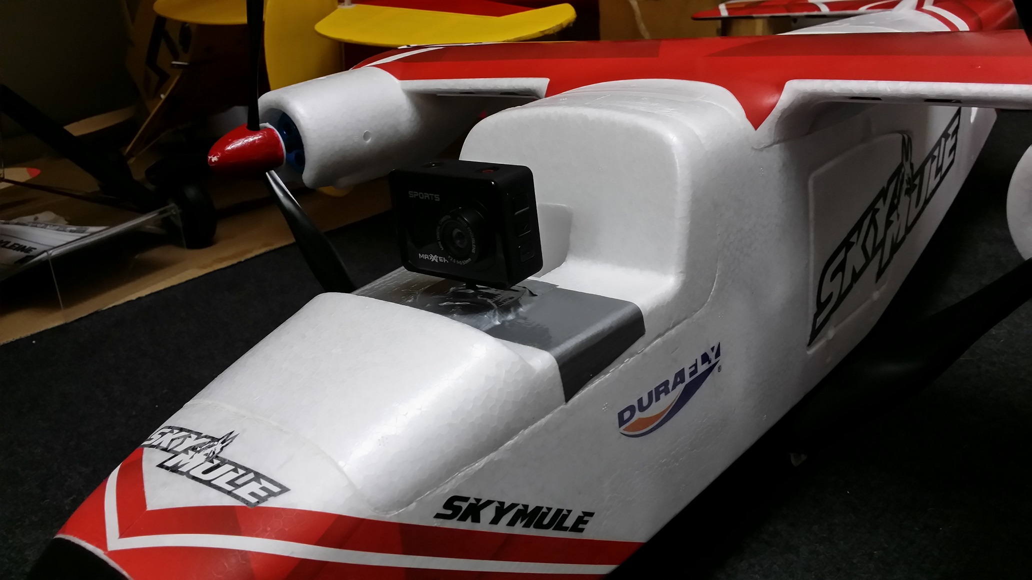

Nee, het wordt geen FPV kist. Wel een soort GoPro op de canopy plaats.

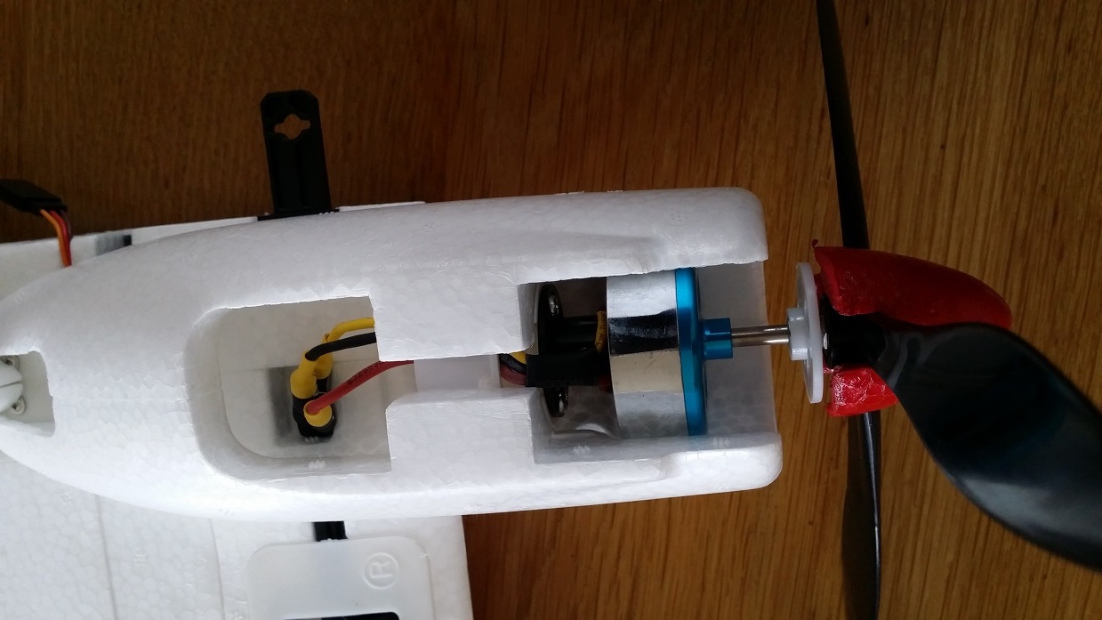

De motorgordel met motor.

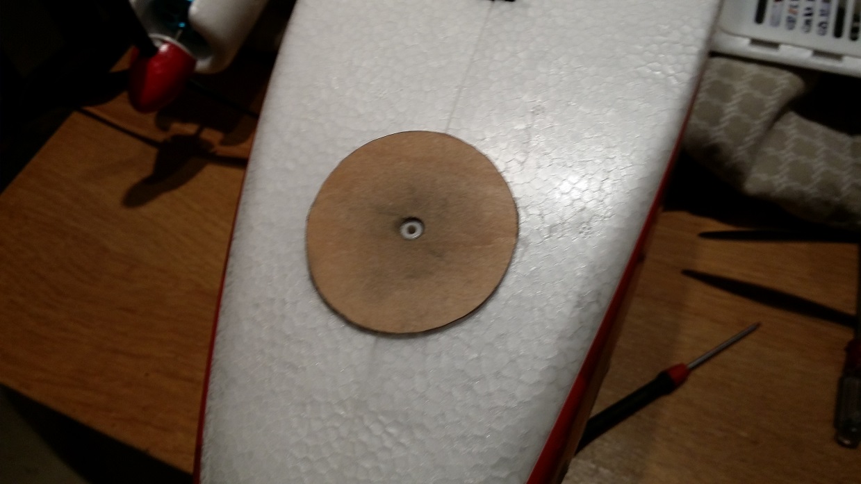

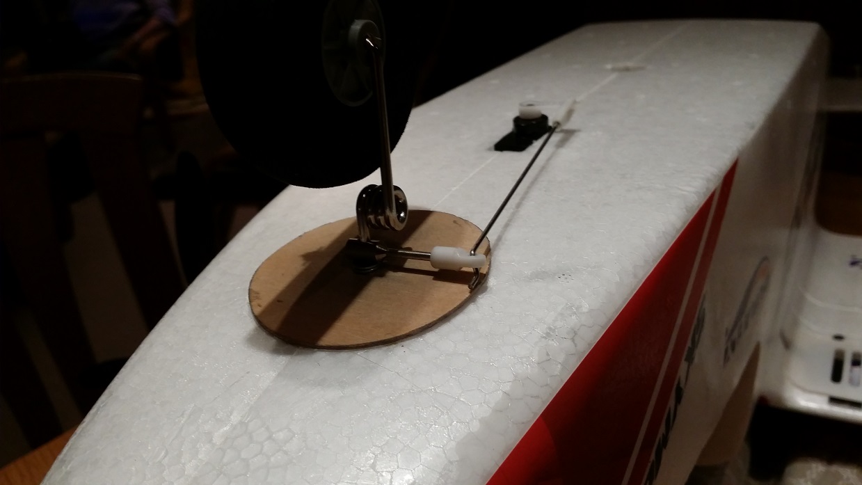

Het neuswiel is bij foams vaak een zwak punt. Dus dat ook even aangepakt. Servo is wel "metal gear" uitgevoerd!

Maar pas op! Gebruik je een 4 kanaals zender dan kom je een probleem tegen.
De besturing van kiel en neuswiel staan verkeerd om. De 2 servo's zijn met een y-kabel verbonden.
Maar met een 6 kanaals zender zet je het neuswiel op een ander kanaal.
HK heeft een printje om te reversen. servo reverser
(Is ook wel op te lossen door het stuurstangetje kruislings te monteren. Of door het armpje van de richtingsroer servo om te draaien.)

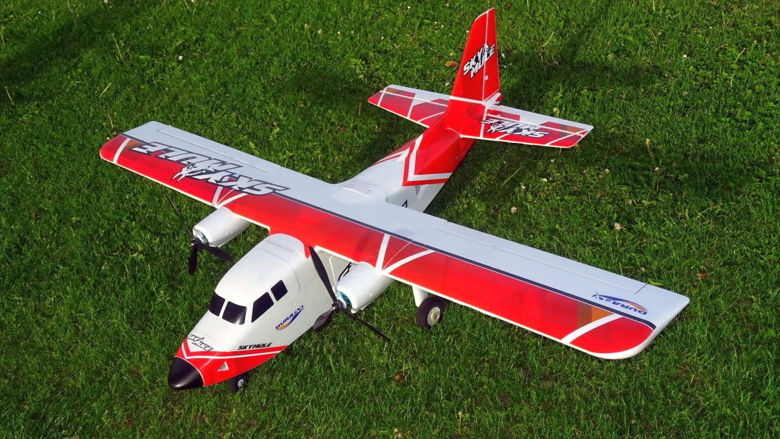

Het "gekortwiekte" eindresultaat. Ook de spinners even rood gespoten.
