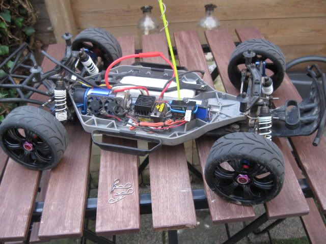

Nu pas..., vandaag het apparaat op het buiten circuit gezet, de lage zon en kouwe klauwe maakte het er niet makkelijker op maar genoten. Het rijden, het rijbeeld komt zo dicht bij een 1/1 rally auto in de buurt door het inveren, body rol en gillende banden (Conrad/ Reely meuk wellicht maar bij deze temparaturen (ik heb geen bandenwarmers) en voor dit werk prima spul. Net voor de bocht gas los, hard insturen/ uitbreken en met het gas er op overdwars door de bocht (als het me lukt..). En op het rechte stuk op 4 cells, gauw het rijbeeld zoals je ziet bij touringwagens met vertiming/ Turbo. Wel kikken met zo'n grote boot, dat het maar snel weer zomer mag worden ;-) Ook al is hij er nog niet, de X0-1 behoefte is flink getemperd, dit is voor mijn toepassing (Rally/ knal over alles heen en doorheen met een overtray over het chassis) toch praktischer denk ik. Filmpje, helaas, heb de spulletjes daarvoor niet.

De X0-1 nog eens goed bekeken, wat mij opviel was dat de draagarmen recht staan ondanks dat hij laag is. Bij mijn Slash rally staan ze helemaal schuin om hem laag te kunnen krijgen. De X0-1 heeft een extra laag lcg design, dat hebben ze voor elkaar gekregen met de onderblokken trx6429 voor en 6430 achter (zie de exploded view op de traxxas site). Bijkomend voordeel is dat ze daarmee de kanteling van de draagarmmontage tov van de rechte bodemplaat compenseren en de bodemplaat op het oog ca. 1cm extra laten zakken.
Een ander opvallend punt is het gebruik van revo trx dempers.

LCG chassis voor traxxas Slash Rally 4x4
Het is nu toch minder weer om te rijden, weer verder aan de slag met mijn Rally.
Doel, mechanisch/ lagerwerk, motorsteun en afdichtingen moet het net zo betrouwbaar en afgesloten blijven/ als origineel. Geen open tandwielen en cardanas. Naar mijn mening bewezen betrouwbaar.
Verder als doel vlakke bodemplaat ivm stroomlijn en een lager zwaartepunt. Daarnaast staan de draagarmen nu door het verlagen onder een vreemde hoek en dat komt de wielstanden/ veergeometrie niet ten goede. Met een lager zwaartepunt, een lager gemonteerde chassisplaat onder de cardans, daarmee kan de auto hoger op zijn veren gezet worden en staan de draagarman weer in een normale stand.
De zaag in het chassis en middels de bestaande boutgaten monteren (waar nodig op afstandsbussenbussen), de constructie weer stevig maken door het monteren van een carbon chassisplaat onder de gehele auto. Tussen de cardans/ de shocktowers komt ook een plaatje carbon voor de stevigheid.
De motor lager, dat lukt niet zonder drastische veranderingen en dat gaat ten koste van 'betrouwbaar en afgesloten blijven/ als origineel', vandaar de keuze om het op deze manier aan te pakken. De novak HVpro is gelukkig een motor met laag gewicht en zoals het nu lijkt uit te komen heb ik straks ca. 26mm ruimte tussen de motor en chassis, dan kan daar mooi een tweede lipo op het chassis gebonden worden (aan de linker en rechterkant van de auto een lipo, ik rij 4cellen).

'shape shifter' lipo's Slash Rally 4x4
Weer een stukje verder. Afgekeken van de XO-1, de bodemplaat 5mm laten zakken/ op bussen onder de diferentieelhuisjes. Maar dat biedt nieuwe mogelijk heden.
De 4 cells lipo lijnt daardoor netjes uit met de bovenkant van de cardanashouder:
Maar verassend en wellicht beter qua gewichtverdeling, twee 2 2S lipo's die overdwars onder de cardansashouder passen (tzt een lagere kv motor en 3x 2S lipo's in serie/6S zou zelfs passen)!!
De bodemvrijheid, netjes hangend in de veren, is nu ca. 15mm (da's het dubbele van wat het was met de vorige setup).
