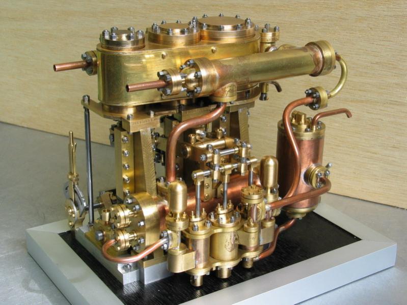

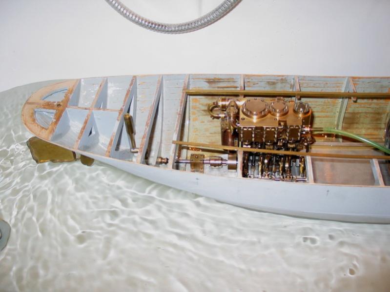

    Ik ben nu bijna 20 jaar actief in de modelbouw en heb 2 jaar terug dit forum voor het eerst bekeken. In 1996 ben ik tijdens de vestingdagen in Hellevoetsluis meegevaren met de Maarten. Ik hoorde dat daar ook een modelbouw tekening van was en heb deze besteld.

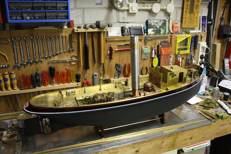

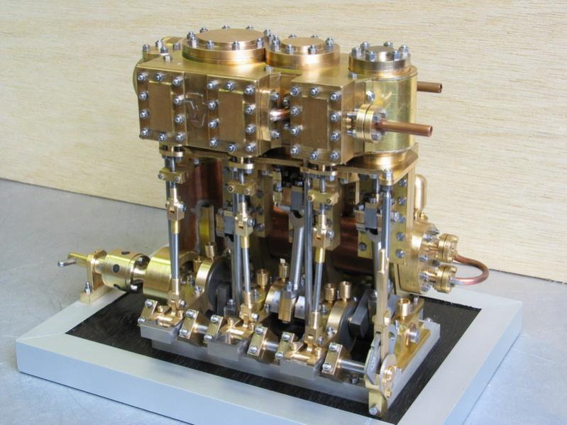

    In 1996 heb ik het casco, schaal 1:20, gebouwd. Dit is van hout en de buitenkant is versterkt met polyester en glasvezel. De binnenkant is behandeld met kunsthars. In de 6 volgende winterseizoenen heb ik de machine gebouwd. Het is een 3 cilinder met Hackworth omkeerbeweging naar eigen ontwerp. Nadat het dek en de verschansing gereed waren heb ik in 2007 de ankerlier gemaakt. De laatste winters ben ik bezig met de rest van de opbouw.

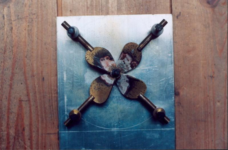

    De schroef voor de Maarten heb ik gemaakt door 4 plaatjes van 2 mm op elkaar te plakken met dubbelzijdig tape. Dit om zeker te zijn dat ze bij het zagen allemaal gelijk zijn. Daarna het geheel gebogen. Vervolgens een mal gemaakt om de bladen in de gefreesde sleuven te fixeren. De schroef is met zilver gesoldeerd. Het vijlen, schuren en uitlijnen is eigenlijk het grootste werk. Op bovenstaande foto heeft het roer de oorspronkelijke vorm. Bij de echte Maarten is een deel uit het schroefraam gehaald en het roer naar voor verlengd voor betere manoeuvreerbaarheid.

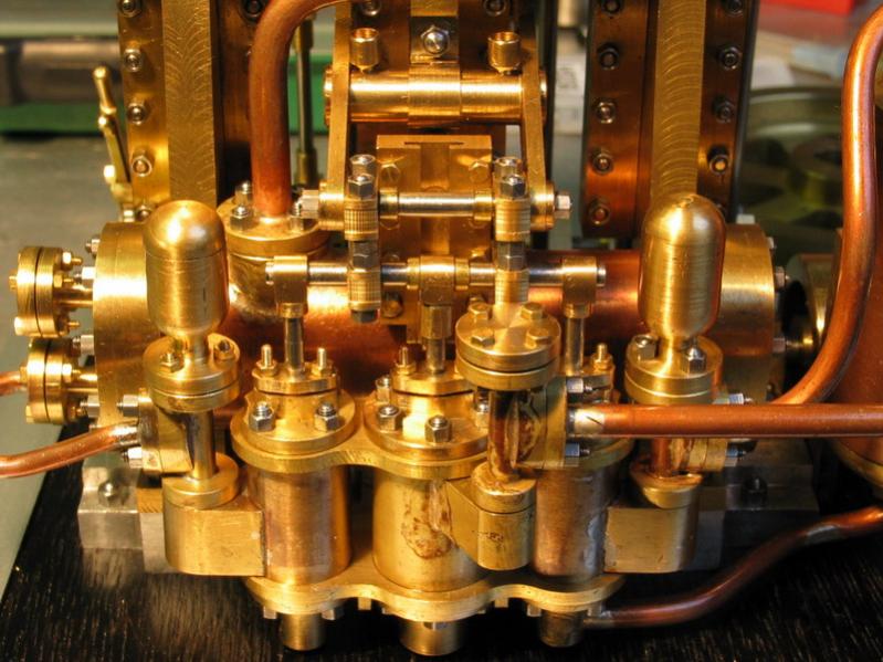

    Zover ik het kan zien zie ik op het filmpje 2 pompjes met windketeltjes (koelwater en voedingwater ?) en een ontspanvat. Ook zie ik iets van een condensor. Klopt dit? En wat zit daar nog meer voor "hulpwerktuigen"? Kun je misschien een foto plaatsen van die kant van het machientje.

    De afgewerkte stoom gaat aan de achterkant van de machine door een oliescheider en vervolgens via de voorverwarmer naar de condensor. De machine heeft 3 pompen. De middelste pompt de natte lucht naar een gecombineerde extra oliescheider / condensaattank. Deze is dubbelwandig waarbij de toevoer in de buitentank zit. Olie gaat naar boven en onderlangs gaat het condensaat naar de binnentank waarin de zuig van de voedingspomp zit. De olie kan eruit gedrukt worden via de overstort. De achterste pomp is de voedingspomp naar de ketel. De voorste pompt koelwater van buitenboord door de condensor. Zoals ik eerder al schreef is de machine een eigen ontwerp dus of alles gaat werken zoals bedoeld is nog afwachten tot ik de ketel gereed heb.
    Groeten, Jan.
    Laatst bewerkt door een moderator: 25 nov 2015
