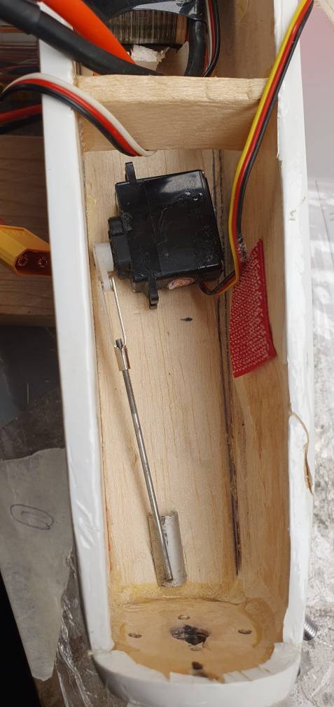

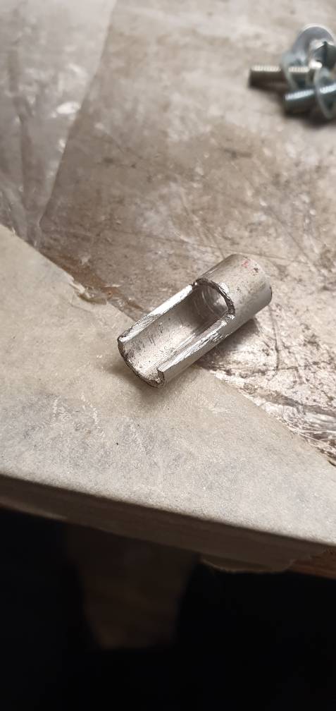

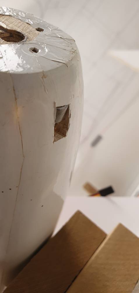

Goedenmiddag, Binnenkort staan er 2 sleepmeetingen op de agenda. Daarom ben ik nu in een Bird of Time een sleepkoppeling aan het bouwen. Omdat de bestaande motor blijft zitten wil ik deze net onder de motor door de bodem heen maken. Zou dit zo lukken? Ik weet niet precies hoe de meesten de kabeluiteinde hebben, maar ik vermoed een nylon lus? Dit is een beetje het idee. Moet nog afgebraamd en afgewerkt worden natuurlijk De motor blijft dan zitten, haal alleen de spinner eraf denk ik. Of deze moet niet aan kunnen als de koppeling dicht is anders komt ie in de war met de kabel. Groeten, Arnold
Volgens mij moet dat wel willen, als ik zie hoe bij andere zwevers de koppeling geplaatst is, mag dit weinig problemen opleveren. Afhankelijk van hoe je zender programmeerbaar is, zijn er verschillende manieren om via het programma de motor te blokkeren als de sleepkoppeling dicht is, maar dat moet je natuurlijk zelf uitzoeken. Je kunt ook gewoon je vlieg-accu weglaten en vervangen voor ballastgewicht en een ontvangeraccu...
Ik zou wel de propellor verwijderen anders heb je kans dat de sleepkabel na het ontkoppelen achter de prop / spinner blijft haken.
Bij ons op club zitten weinig slepers en zwervers met koppeling. Ik ga denk ik maar eens een sleepoffensief starten op de club! Goed idee. Dan kan ik de motor wel gewoon laten zitten. Qua zender komt wel goed. Ik heb zo'n nieuwe x20s. Eindeloos te programeren
Naar mijn mening kun je zelfs de prop wel laten zitten... mischien borgen met een dun reepje schilderstape, zodat hij niet zodanig verdraait dat de kabel kan blijven hangen. Dan kun je slepen en daarna alsnog een keer omhoog...
Het is gelukt. Zender is nu goed geprogrammeerd met een logische schakelaar. Prop waait eigenlijk altijd naar achteren. En ze kunnen ook naar voren geklapt(mocht er iets achter blijven haken.) Ik kan mij in de verste verten niet bedenken hoe de lijn aan de prop kan blijven haken. Moet wel heel gek gaan dan? Nu nog een sleeplijn maken en wat kleine dingetjes fixen, dan kunnen we de reis naar Enkhuizen wagen. Schijnt redelijk goed weer te worden
