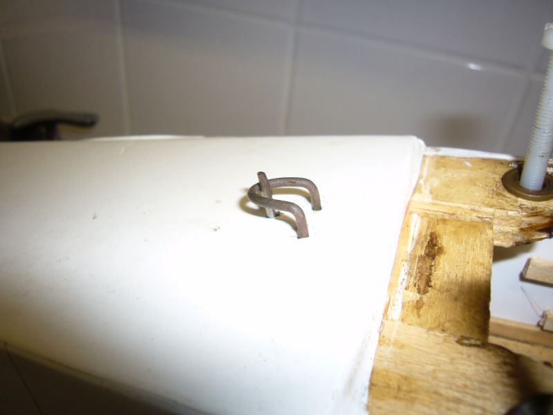

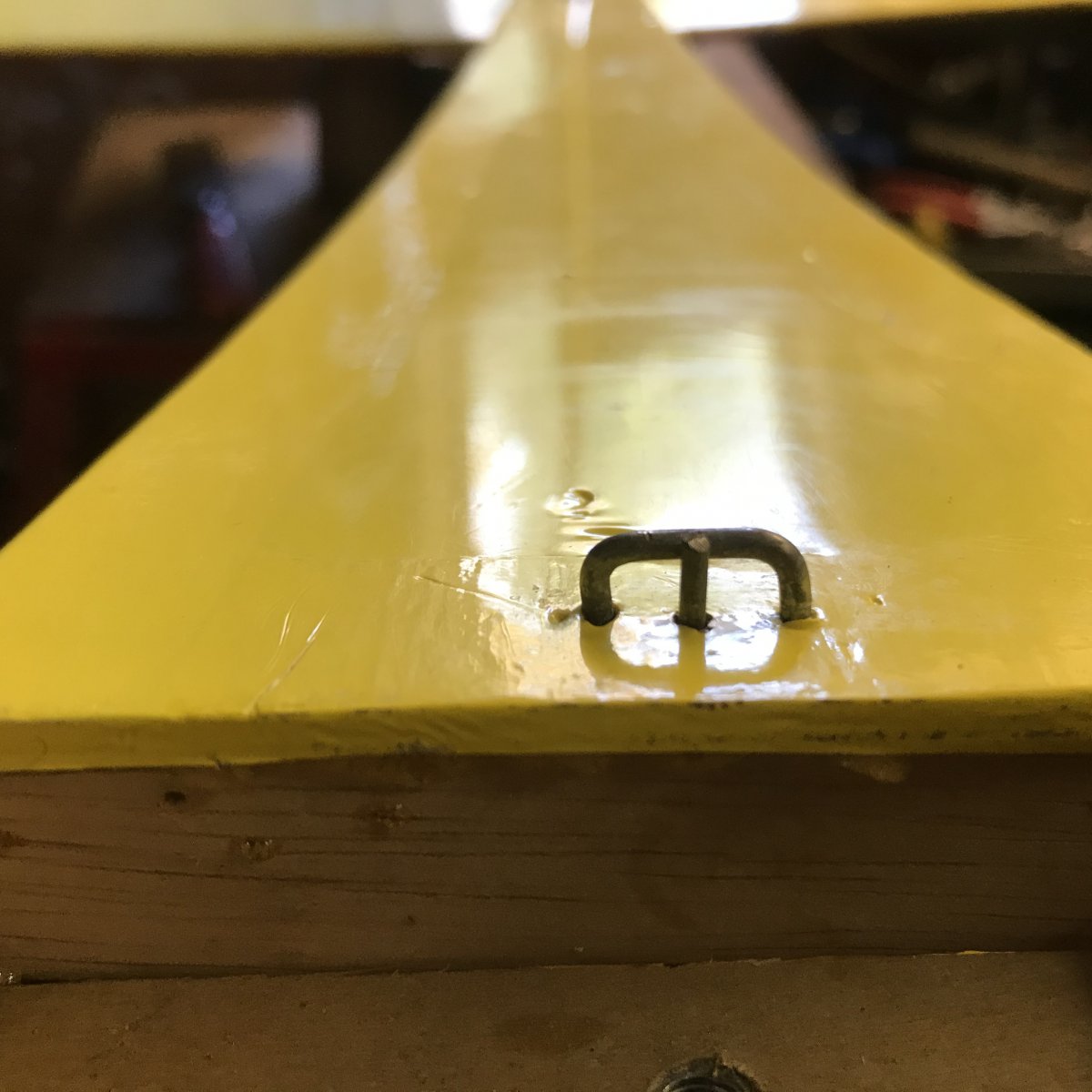

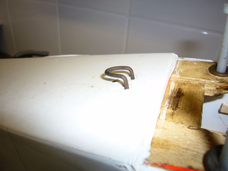

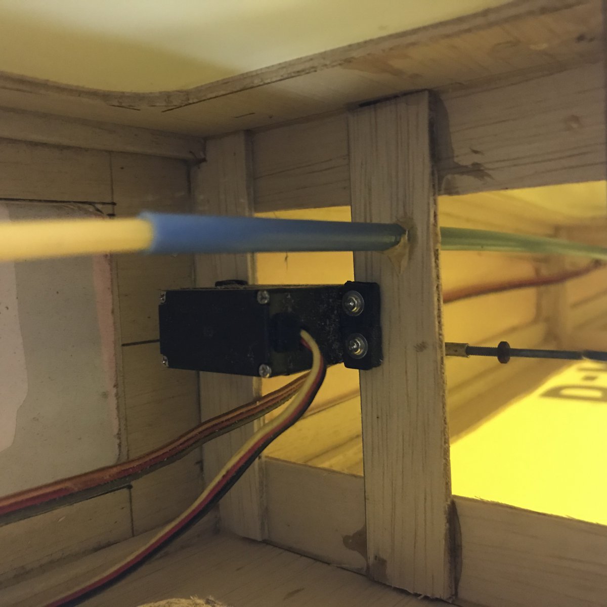

Op mijn 2-meter sleper zit hij ook net achter de vleugel en is gemaakt van 2 stukjes 2mm verenstaal. Gesloten Open

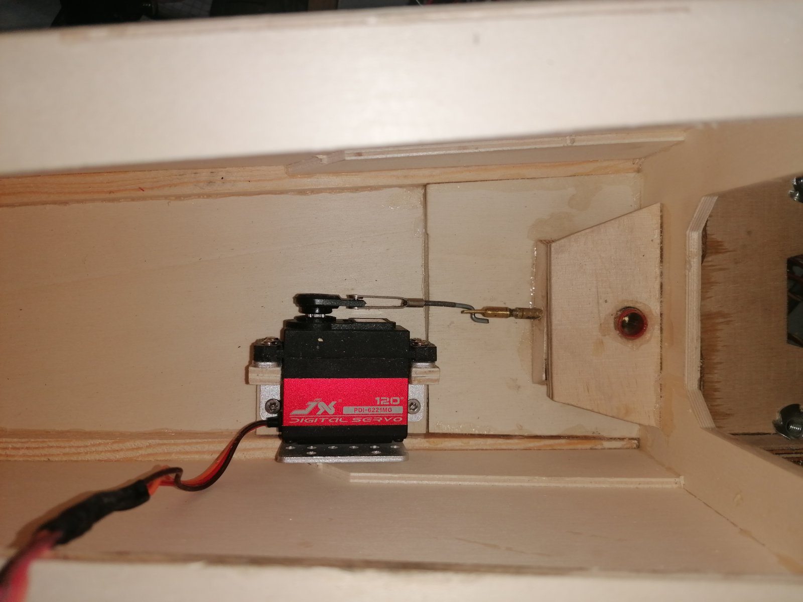

Alvast bedankt voor de info ik denk dat ik ga voor het voorstel hmeijdam zonder dat ik het toestel open moet maken en welke servo kan ik daar het beste voor gebruiken ik heb nog en hitec 645 liggen zou dat voldoende zijn de sleepkabel dacht ik 20 meter zou die nylon koord van action 4mm voldoende zijn Mvg marc

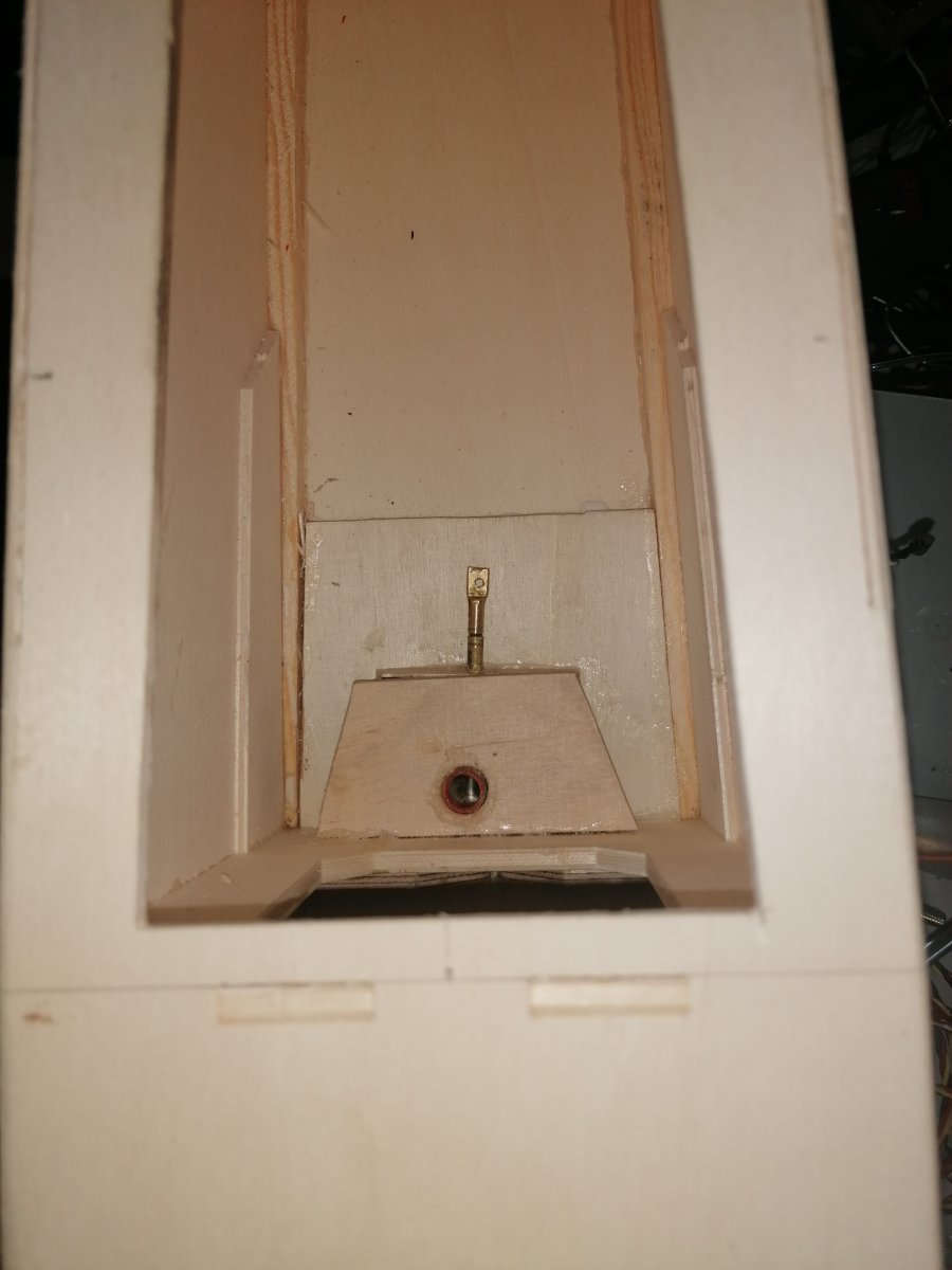

Die Hitec standaard servo lijkt me prima. Hij hoeft het stalen pinnetje maar een paar mm naar beneden te trekken, dus je kunt een gaatje op de servo-arm gebruiken wat dicht bij de as ligt, zodat je optimaal stelkracht van de servo krijgt. Ik gebruik ook zo'n koord van de action, want dan kun je zien hoe de lijn hangt in de lucht. Desnoods doe je in het midden (op 10m) nog een pingpongbal, plastic plaatje of wat dan ook. Wat ik wel heb gedaan is twee nylon lusjes aan de einden gemaakt van visdraad, waarbij het dunste nylon (is dus het breekstuk) aan de kant van de zwever komt te zitten. Als de lijn dan breekt, blijft hij tenminste aan de sleper hangen en is de zwever meteen "vrij". Succes.

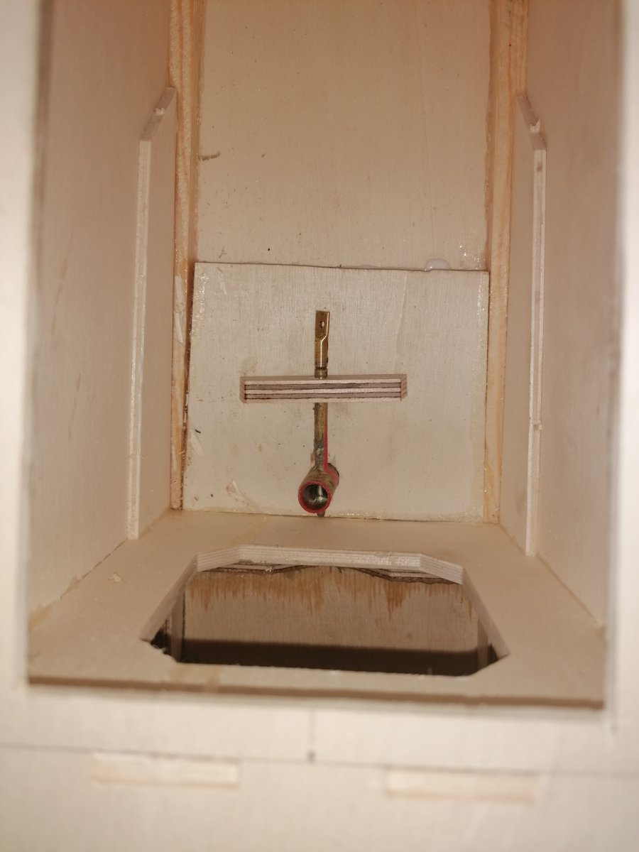

mijn oplossing lijkt op die van hmeijdam, alleen gebruik ik een recht. beugeltje achter het pennetje. De ontkoppelservo schroef ik als het ware omgekeerd tegen het achterste rompspant zodat het servo armpje goed uitlijnt met het messing geleidebusje. En inderdaad in het binnenste gaatje om het draaimoment van de servo maximaal te gebruiken.Ik gebruik ook de kabel van de Action, maar dan wel verlengd met 5 meter in een andere kleur. De extra lengte zorgt ervoor dat de hoekverschillen tussen de zwevers wat kleiner worden, en het slepen wat eenvoudiger ( ik heb het hier over zwevers rond de 4 meter, en max. 12 kg). Vaak trek ik de kabel met de sleepkist tussen mijn voeten door om hem voor de zwever te trekken en omdat laatste 5 meter voor de zwever een andere kleur heeft merk ik dan dat het einde er aan komt....
